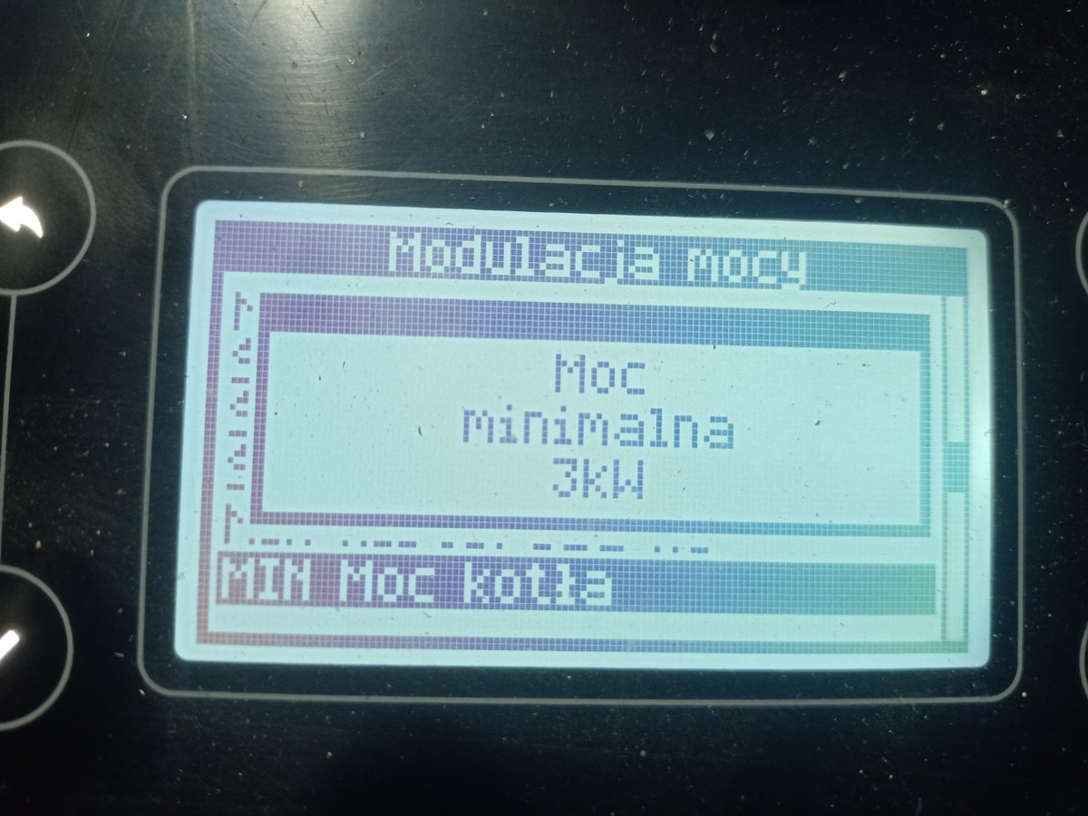

Mój sterownik pozwala na 3kw temperatury nominalnej. -

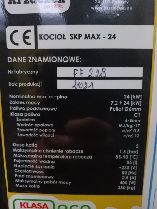

W załączeniu zdjęcie z tabliczki mojego kotła. Ale ustawiając histerezę na 10 tak jak ty to kocioł będzie rozpalał się jeszcze częściej. -
