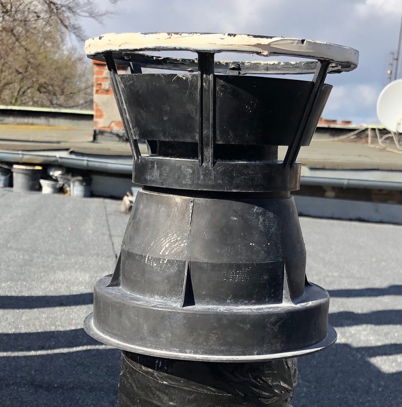

  5. Serwisantów do kotła przyjeżdżało 3 różnych + monterzy. Wszyscy autoryzowani przez SD/V. Monterzy nawet rozbierali ten przewód kominowy, bo nie mogli spasować, wyszliśmy na dach itd. Wszyscy dość stanowczo odrzucali winę komina. A widziało go w sumie z 6 osób. Obudowę zdejmowali wszyscy, którzy u mnie byli, ale nie było jasne skąd wybuchy, więc szły do wymiany poszczególne elementy na zasadzie „jeszcze to może wpływać, więc damy nowe”. Sam podsuwałem im komin, ale nikt się specjalnie tym nie przejął

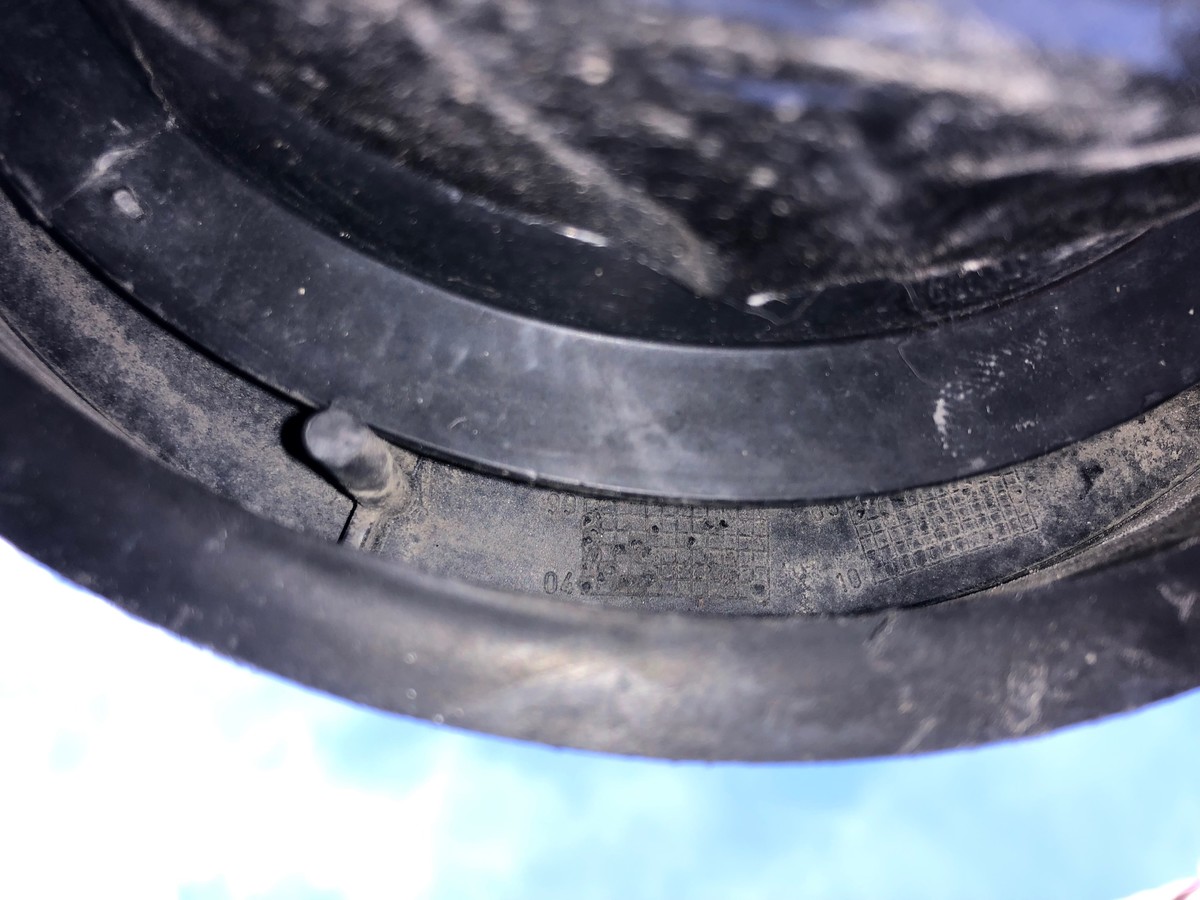

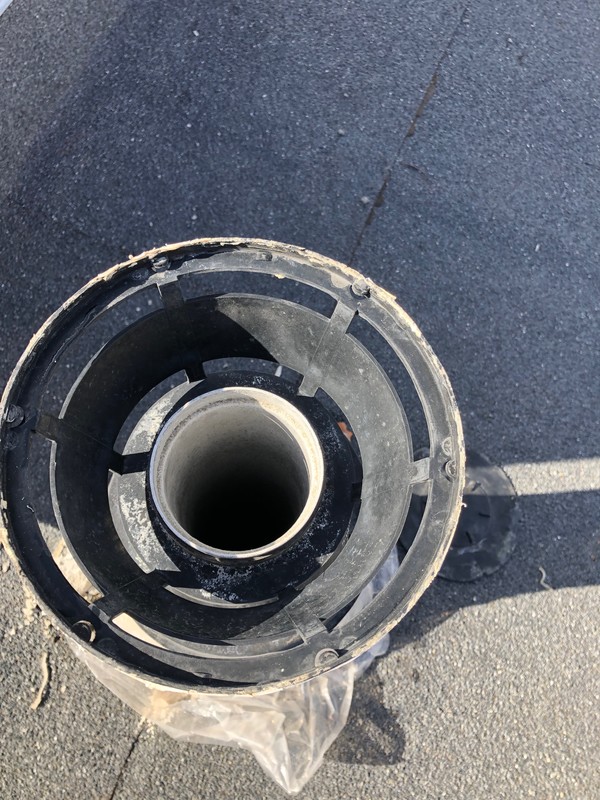

  6. Na obudowie od góry jest nazwa Rolux 4G https://www.bu-shop.be/a-54391357/dakdoorvoeren/ubbink-rolux-4g-hr-dakdoorvoer-60-100/ i faktycznie chyba już nie do dostania. dzieki za podpowiedz z obudowa. Sprawdze
  7. Czapkę mogę zdjąć, jest odkręcalna, to nie problem. Przy wlocie pod tylko jak zobaczyłem pod ten kołnierzyk od czerpni, to wygląda na to, że jest tam tylko Ok 1 cm szerokości przerwa. najdziwniejsze, że nie ma powtarzalności w tych wybuchach, choć z drugiej strony może to potwierdza problem z kominem. od wczoraj wybucha bardzo mocno, bardziej niż dotychczas, tak jak na filmie widok od spodu czerpni widok na czapkę od góry caly zestaw - wlot/wylot

  13. Diagnoza serwisanta była - "przewody od elektrody dotykają rurki i iskra przechodzi nie tam gdzie powinna, stąd wybuchy" pogmerał elektrodą, przerzucił inaczej przewody (proponowałem, żeby je pospinać, ale stwierdził, że nie ma potrzeby), a kocioł znów wybuchowo odpalił tego samego dnia. Z tym, że jest trochę lepiej niż było (dochodziło już do wybuchów co odkręcenie ciepłej wody). Natomiast serwisant podrzucił jeszcze jedną potencalną przyczynę - rurka od skroplin nie ma u mnie syfonu, tylko leci do innej rurki (wsadzona większa w mniejszą) i do kanalizy. Podobno, jak tam się jakoś ciśnienia ułożą, że skropliny swobodnie nie spływają, to też objawem może być wybuchowe odpalanie. Zalecenie - kupić i zamontować syfon skroplin, żeby rurka od kotła się nie blokowała. Jeszcze tego nie zrobiłem, więc nie umiem powiedzieć czy pomogło. Generalnie serwisant zapewniał też, że wybuchowe odpalanie mimo wszystko jest bezpieczne i nic się złego nie wydarzy, jak tak sobie walnie... no nie wiem, komfortowe ani przyjemne to nie jest.
  14. Przewód kominowy to metr systemowej rury Sauniera nad kotłem - przez 2 m-ce działał ok. Ostatnio serwisant badał spaliny (wezwany do MiGo) i wszystkie parametry były w normie. Od dziś strzela praktycznie za każdym razem. W weekend walnął kilka razy ~50% przypadków. Robi tak tylko na CWU, kiedy kocioł zaczyna na pełnej mocy. CO, gdzie moduluje od niskiego pułapu mocy - bez takich problemów. Jutro ma być serwisant - zobaczymy.
