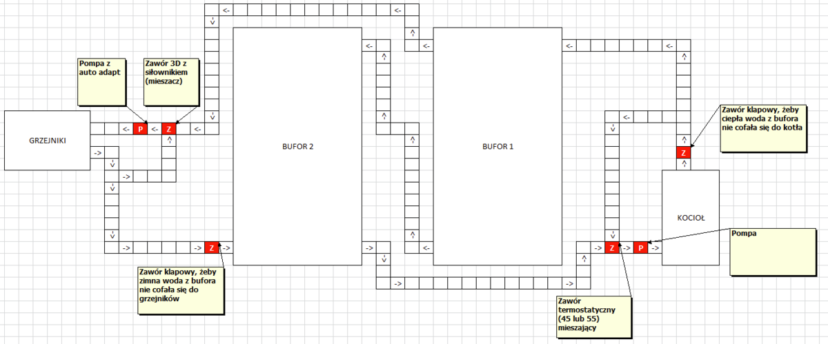

  4. Dzięki za wskazówkę. Rozumiem, że ten film miałeś na myśli: https://youtu.be/KGgtRjf_erI Zrobiłem schemat instalacji. Czy w razie awarii prądu bufor będzie ładował się grawitacyjnie? Jakie powinny być średnice przewodów pomiędzy kotłem a buforem oraz między buforami?
  5. Hej, proszę o pomoc w modernizacji prostej instalacji CO. Obecna instalacja CO to pozaklasowy piec węglowy dolnego spalania. Jeden sterownik, który zarządza temperaturą kotła poprzez dmuchawę dostarczającą do niego powietrze oraz włącza i wyłącza pompę obiegową. W domu jest jeden obieg, rury z tworzywa, grzejniki aluminiowe z zaworami termostatycznymi. Modernizacja będzie polegać na wymianie kotła na MPM DS 18 kW z miarkownikiem ciągu oraz dodaniu bufora ciepła 1000l. 1. W jaki sposób najlepiej będzie podłączyć to do obecnej instalacji? 2. Czy pomiędzy kotłem a buforem powinna być pompa i ochrona powrotu? 3. Jaki sterownik i jakie element instalacji powinny znaleźć się pomiędzy buforem a grzejnikami, żebym mógł np. ustawić sobie, że w ciągu dnia w pomieszczeniu gdzie będzie czujka ma być 21 stopni i 19 stopni w nocy? Jak najprościej będzie zmontować coś co będzie dążyć do osiągnięcia zadanej temperatury? Sterować pompą obiegową włącz/wyłącz? Sterować temperaturą wody jaka zasila instalację poprzez mieszanie jej z powrotem? Jedno i drugie?
