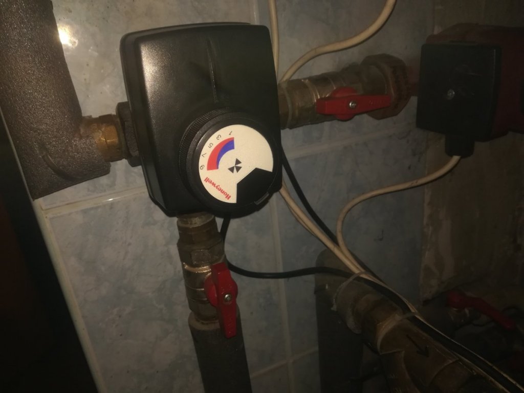

Bardzo dziękuję za pomoc. podłogówka grzeje aż miło 😊 -

Czy żeby zmienić kierunek otwierania/zamykania siłownika wystarczy zamienić kable 2 N i 3 L? Siłownik ma wg instrukcji chyba 2 silniki synchroniczne. Zasilanie ze sterownika Vitocell 200 to kable brązowy L/niebieski N/żółty (masa) -

Ok, dzięki. A wiesz może jak zdjąć siłownik? Co odkręcić itd.? -

Po ręcznym otwarciu zaworu w prawo na maxa woda za pompą jest gorąca. Żeby działało jak mówisz zawór musiałby się zamykać w prawo a otwierać w lewo. Trzebaby chyba zmienić kierunek otwierania (chyba zamienić kable zasilające), przekręcić w prawo siłownik o 90" oraz wymienić tarczę (zamienić miejscami niebieski/czerwony). Dobrze myślę? -

Dzięki za podpowiedź, Ok, odkręcę siłownik i sprawdzę. Ale tak na chłopski rozum: - jeśli zawór jest połączony bezpośrednio z kółkiem siłownika - jeśli siłownik zamyka się w lewo, a otwiera w prawo - to w moim układzie rur możliwe są tylko 2 kombinacje (zamykanie/otwieranie): 1. słownik zamknięty - otwarte zasilanie, otwarty wylot i zamknięty powrót / siłownik otwarty - zamknięte zasilanie, otwarty powrót i otwarty wylot 2. siłownik zamknięty - zamknięte wyjście wody zmieszanej, otwarty powrót i otwarte zasilanie / siłownik otwarty - zamknięty powrót,otwarte zasilanie i otwarty wylot Jeśli nie ma błędu w moim rozumowaniu to nie ma kombinacji żeby przy zamkniętym siłowniku był otwarty tylko powrót, a przy otwartym siłowniku było otwarte tylko zasilanie. Proszę o własną analizę bo mnie się już we łbie kolebie. Małe doprecyzowanie Jeśli nie ma błędu w moim rozumowaniu to nie ma kombinacji żeby przy zamkniętym siłowniku był otwarty powrót i wylot, a przy otwartym siłowniku było otwarte zasilanie i wylot. -
Dzień dobry, Jestem laikiem jeśli chodzi o instalacje grzewcze, ale od lat zawodowo zajmuję się różnymi automatami więc staram się wszystko w domu robić własnymi siłami. Ale do rzeczy. Wstyd się przyznać, ale od prawie 20 lat mieszkam w domu w którym mam m.in.podłogówkę z której z uwagi na niemożność regulacji nie korzystam 😞 Mam piec olejowy Viesmann Vitorond 222. Postanowiłem w tym roku problem rozwiązać i cieszyć się ciepłem z podłogi. 1. Sprawdziłem, że wszystkie 4 pętle są drożne. 2. Założyłem przepływomierze na zasilaniu rozdzielacza (od początku były tylko jakieś kurki - instalator poszedł na łatwiznę, a ja nie miałem wtedy o tym pojęcia). W tej chwili przepływomierze pokazują przeływ tylko jak zawór 3d (Honeywell M6063L) jest otwarty (pozycja od 2-9). W pozycji 0-2 woda nie płynie). Podłoga nagrzewa się cyklicznie, ale powrót zawsze jest zimny. Sprawdziłem to dokładnie na ręcznym sterowaniu zaworem 3d. Wygląda to tak jakby np. zawór 3d w pozycji 0-2 zamykał wyjście zmieszanej wody na pompę. 3. Przy automatycznym sterowaniu zawór najczęściej jest w pozycji zamkniętej (nawet poniżej - przekręca się trochę dalej poza skalę). 4. Czy jest możliwe, że w moim przypadku (zdjęcie) zawór 3d w pozycji 0 zamyka wyjście zmieszanej wody na pompę (z prawej), a w pozycji 2-9 zamyka powrót (na dole)? Czy sam zawór trójdrożny można ustawić w dowolnej pozycji (dookoła) czy może on tylko przekręcać się o 90" (jeszcze nie zdejmowałem samego siłownika). Czy przy moim układzie rur (z lewej - zasilanie, z prawej - wyjście na pompę, z dołu- powrót) siłownik może działać prawidłowo? Wg mnie nie może, bo zamyka się kręcąc w lewo a otwiera się kręcąc w prawo. Bardzo proszę o jakieś sugestie i porady.
