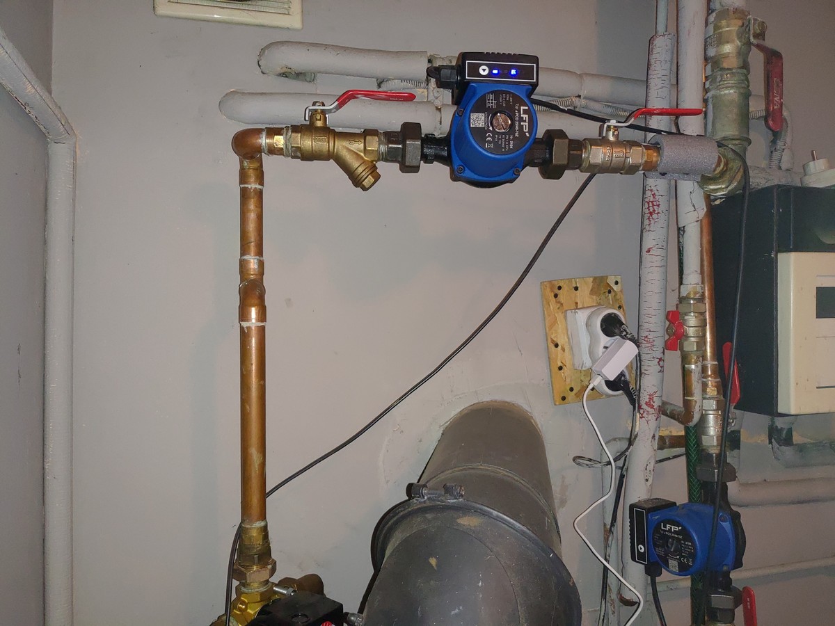

Dobra, postanowiłem przyciąć rączkę. Powiedzcie mi jeszcze, dlaczego u mnie w econecie na schemacie nie jest widoczna ta pompa powrotu? Widziałem wiele schematów na których była, u mnie po wpięciu jej w sterownik schemat w ogóle się nie zmienił. Pompa powrotu zdecydowanie poprawiła stabilność pracy. Teraz spokojnie mogę włączyć pogodówkę która puści na kaloryfery z 38 stopni i mimo tego powrót jest 55. Oczywiście swoje zrobiło też poprawne zamontowanie powrotów z 4D. Do tej pory się zastanawiam jakim cudem można było to zrobić odwrotnie i twierdzić, że to bez różnicy... Nie wiadomo też, czy sama poprawa rur nie zrobiłaby efektu ale tego już się nie dowiem. Co do spalania - myślę, że wyjdzie na jedno bo z jednej strony kocioł szybciej traci temperaturę przez tę pompę przewałową ale z drugiej pracuje dużo bardziej stabilnie i jak wstaje po wygaszeniu (histereza) to już nie opada tak gwałtownie temperatura i powrót do zadanej nie zajmuje mu już tyle czasu. Zobaczymy zimą. Jeszcze co do odpowietrzenia CWU - podczas pracy pompy CWU z odpowietrznika automatycznego non stop syczy powietrze. Więc chyba po prostu trzeba dać mu odpowiednio dużo czasu aby się wszystko wysyczało. -

Nikt nie wie czy mogę przekręcić obudowę pompy? Były już pierwsze testy. I stwierdzam co następuje: 1. Pompa na powrocie (albo poprawienie powrotów do 4D) załatwiła sprawę temperatury powrotu - przed zmianami była 5-10 stopni niższą od temperatury mieszacza. Teraz jest 5 stopni niższą od temperatury kotła, czyli przy 55 na kotle mam na powrocie 50. Pompa załącza się razem z pompą CO, ustawiłem ją na najniższą możliwą moc - 2W. ale 2. Wydaje mi się, że z kolei teraz kocioł ma większe trudności z dobiciem do temperatury zadanej +5. Utrzymuje się 57-58 i nie chce przebić 60. Tak jakby ta pompa pracując obniżała jednak temperaturę kotła. Czy to normalne? Nie mogę sobie też poradzić z odpowietrzeniem obiegu CWU. Odkręcam śrubę w pompie, cieknie z niej woda, a dalej bulgocze jak oszalałe. Rok temu było to samo ale w końcu się odkorkowało, teraz za nic w świecie nie chce... -

Ok, skończył. Ten gość w ogóle nie czyta instrukcji. W instrukcji pompy jak byk są wskazane prawidłowe pozycje w jakich powinna być zainstalowana. Pozycja "do góry nogami" jest wykreślona ale oczywiście tak zainstalował... Nie mam ochoty mieć już go tutaj stąd pytanie - czy można bez problemu to przekręcić zakręcając tylko zawory przed i za pompą? Czy olać i tak zostawić? Powroty zamienione, powrót CWU włączony do powrotu z 4D, pompa powrotu zamontowana. Jak przyjdzie czas to sprawdzimy jak to działa. -

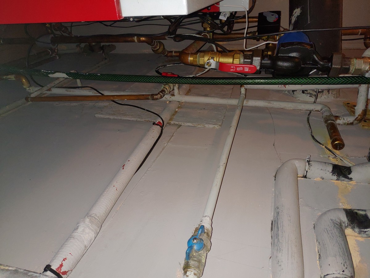

Czyli obieg CWU jest ok. Zawory zwrotne chyba mam - to te z czerwonymi rączkami na zdjęciu? Trzeba będzie pogadać z majstrem... -

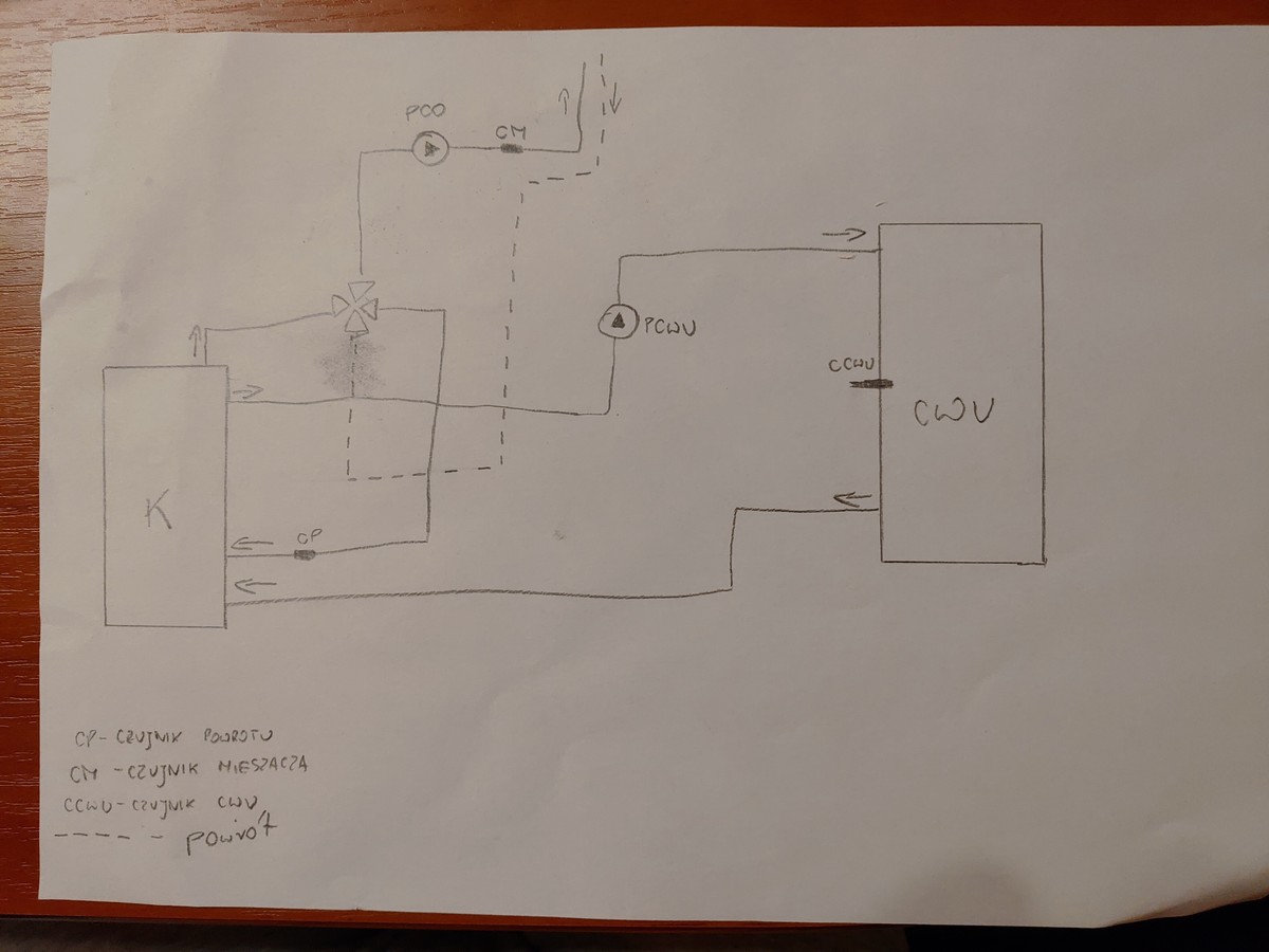

Zagłębiłem się ciut w temat i faktycznie - u mnie zamienione są powrót z CO z powrotem do kotła😒 Czy poprawienie tego rozwiąże problem z niską temperaturą powrotu? Czy wtedy tak czy siak będzie potrzebna pompa powrotu? Jak już będzie znowu coś robione to za jednym zamachem... Inna kwestia - rozumiem, że obieg CWU nie zahaczający w żaden sposób o 4D jest dobrze rozwiązany? -

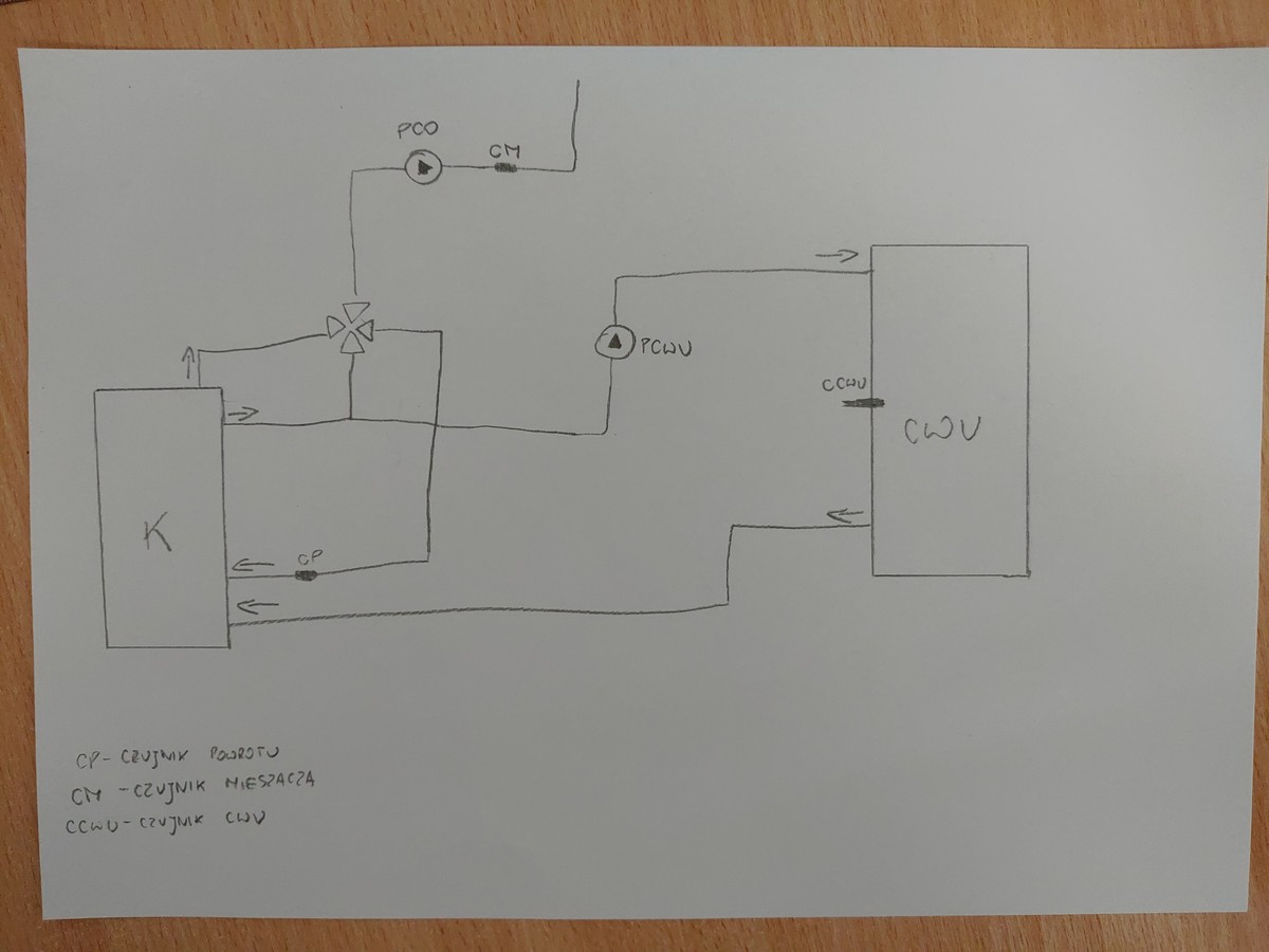

Już wszystko wiem. Nie ma tam żadnego rozdzielacza na wyjściu CWU - rura idzie bezpośrednio z kotła do zasobnika CWU, nie zahacza o 4D, z powrotem tak samo bezpośrednio do kotła. Zaznaczyłem na rysunku powrót. Idzie krętą drogą od dołu do 4D i wychodzi z prawej strony 4D i wtedy pojawia się czujnik. -

Hmm no faktycznie nie ma powrotu - zobaczę jeszcze dokładniej jak będę w domu - najpewniej mi umknęło. Natomiast zasilanie CWU - raczej tu nic nie pomyliłem - wrzucam zdjęcie - ta pompa tyłem to pompa CWU. -

Ok, znalazłem chwilę. Poproszę o ocenę i sugestie. W porównaniu do tego co było to i tak jest postęp, ale najwidoczniej jeszcze nie na 100%. Aczkolwiek miały być oszczędności na paliwie a ich nie widać:-( Syczenie kaloryferów delikatnie się zmniejszyło poprzez zmianę trybu pompy CO na ten "stary" stałoobrotowy (pierwszy bieg). Peletu też na nim trochę mniej schodzi, choć i tak dużo - 2 worki na dzień, choć piec nie chodzi cały dzień. Najwyraźniej pierwszy bieg stałoobrotowy pompuje wolniej niż pierwszy proporcjonalny. -

Gdzie dokładnie? Jak pompa CWU pracowała w priorytecie to ewidentnie podnosiła temperaturę powrotu. Natomiast jak chodziła non stop i z pompą CO to nic nie dawało. Jakby powrót z CO był "ważniejszy". Jutro postaram się rozrysować instalację bo na zdjęcia za ciasno raczej.
