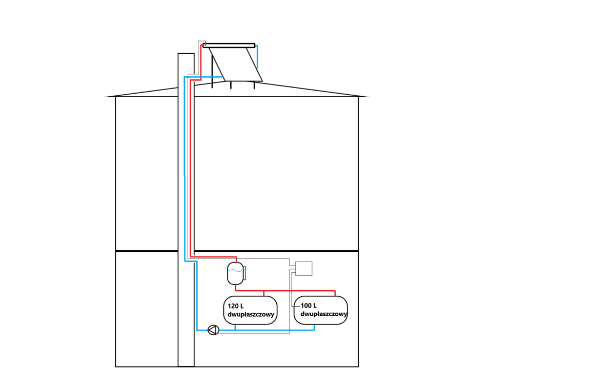

allbercik23 odpowiedział(a) na allbercik23 temat w Kolektory słoneczne
Właśnie dlatego system drain-back to taki gdzie jeżeli pompa nie pracuje (brak prądu lub osiągnięto temp CWU) to woda/glikol spływa do naczynia nad bojlerem i nie bierze udziału w przegrzewaniu się. Czy solar podgrzeje mi wodę do >95* przy wychłodzonym bojlerze? -

allbercik23 opublikował(a) temat w Kolektory słoneczne
Noszę się z zamiarem popełnienia instalacji solarnej w systemie drain-back. Rozrysowałem sobie schemat instalacyjny. Proszę o opinię czy będzie to działać? Zamierzam wykorzystać pompę od CWU w okresie letnim, rurociągi puścić nieczynnym kanałem kominowym na dach (najkrótsza droga). Skłaniam się nad solarami typu Heat-Pipe - ile rur mi potrzeba - w domu 5 os. Czy rurociąg mogę puścić PEX w kauczuku, czy muszę kupować rury nierdzewne do solarów. Jaki sterownik kupić by obsługiwał dodatkowo grzałkę w jednym z wymienników w razie słabego słońca? -

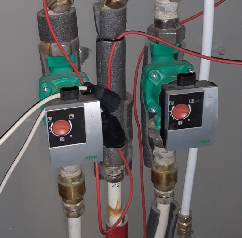

Spróbuję jutro ustawić i sprawdzę czy działa... Pompa kotłowa jest zamontowana, a cała instalacją jest zrobiona zgodnie ze sztuką prezentowaną tu na forum. Instalacja z zaworem 4D+siłownik oraz 3 pompy + wszystkie czujniki. -

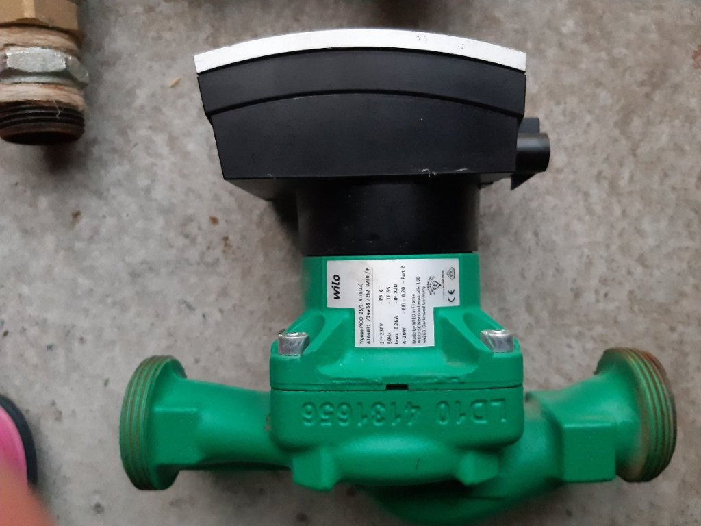

Mam jeszcze jedno pytanie odnośnie pomp. Mam 2 takie pompy z odzysku Jedna kotłowa a druga na obieg grzewczy. Będą dobre bo ponoć są energooszczędne...- 8 odpowiedzi

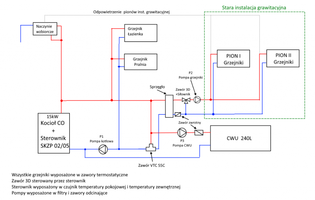

Trochę przemyślałem i policzyłem co nie co... Twoja propozycja z zaworem 4D jest w sumie najtańsza i najpopularniejsza. A odnośnie ochrony powrotu to doczytałem że SKZP steruje temp na WY z zaworu 4D ale w priorytecie temp powrotu. Już dużo wydatków jak na ten rok, więc nie będę inwestował w dwa obiegi i dam sobie spokój z wymiana pionów. Dzięki @Popcorn1 za doradzenie.- 8 odpowiedzi

Rozważałem rozwiązanie z zaworem 4D jak proponujesz mi kolego @Popcorn1 lecz wtedy sterowanie zaworu 4D jest w zależności od temp powrotu. Jak to ma się do sterowania temp wewnątrz? Odnośnie sprzęgła to noszę się z zamiarem podzielenia instalacji na dwa osobne obiegi grzewcze indywidualnie sterowane. Obieg 1 parter i Obieg 2 piętro, z uwagi że w domu mam dwa oddzielne lokale mieszkalne. Tylko wiąże się to z położeniem nowych rur w pionach a budżet w tym roku na to nie pozwala. Także pomyślałem że sprzęgło na dwa obiegi + zawór 3D będzie przyszłościowo zastosowane. Wiem że te grzejniki w obiegu kotłowym dziwnie wyglądają. Wynika to z obecnego rozwiązania, gdyż cały rok przepalam w kotle na CWU i mam te grzejniki podłączone w mały obieg. W miesiącach przejściowych czesto w łazienkach są one otwarte, a zawór na instalację w domu zamknięty.- 8 odpowiedzi

allbercik23 opublikował(a) temat w Instalacje CO i CWU
Witam forumowiczów, po kilku miesiącach lektury forum nadszedł czas na narysowanie projektu schematu. Przede mną wymiana kotła na kocioł na ekogroszek i przebudowa rur i podłączenia kotła. Obiekt to typowa piętrówka z lat 70-tych, piwnica(nieogrzewana), parter i piętro, ocieplona. Obecnie instalacja grawitacyjna na kaloryferach aluminiowych. Doszedłem do wniosku że starych stalowych rur nie będę jak na razie wymieniał, nic nie cieknie, są ocieplone i schowane w ścianach. Czeka mnie jedynie przebudowa rurociągów w samej kotłowni. Proszę o ocenę schematu. mam kilka pytań do poprawności działania schematu: czy grzejniki w pralni i łazience będą działać w takim układzie (niezależne od temp w domu), czy potrzebny jest zawór 3D mieszający(sterowany przez SKZP czujnikiem pokojowym) temp wody na grzejniki, czy gdy zawory termostatyczne się zamkną/przymkną to pompa wypchnie mi wodę przez odpowietrzenie pionów do naczynia, zawór VTC/ATM na 5/4" czy 1" starczy Z uwagi na zamontowane grzejniki aluminiowe(około 20-letnie) nie chcę używać miedzi w instalacji. Zastosuję rury stalowe czarne 5/4" obieg kotłowy+naczynie, 1" do sprzęgła, PP32 sprzęgło - stara instalacja, PP32 obieg CWU- 8 odpowiedzi
