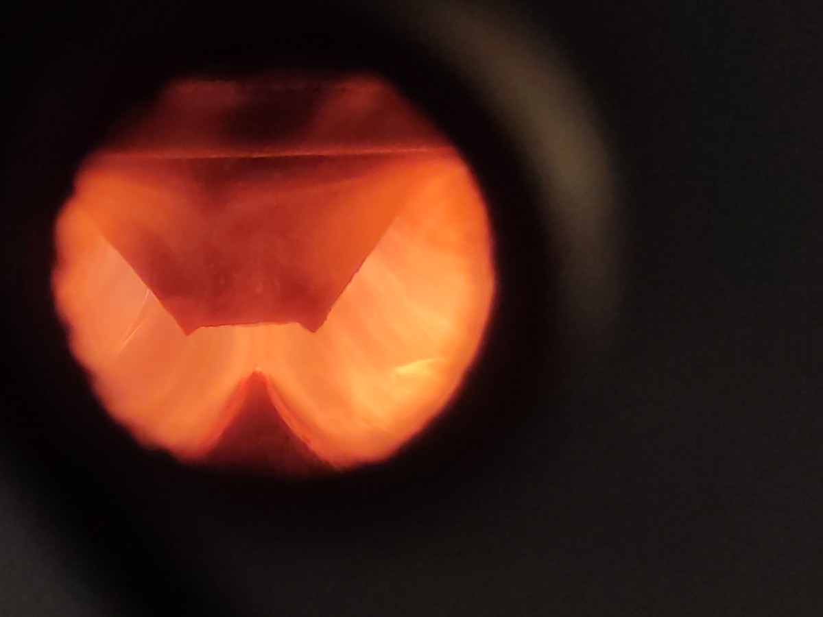

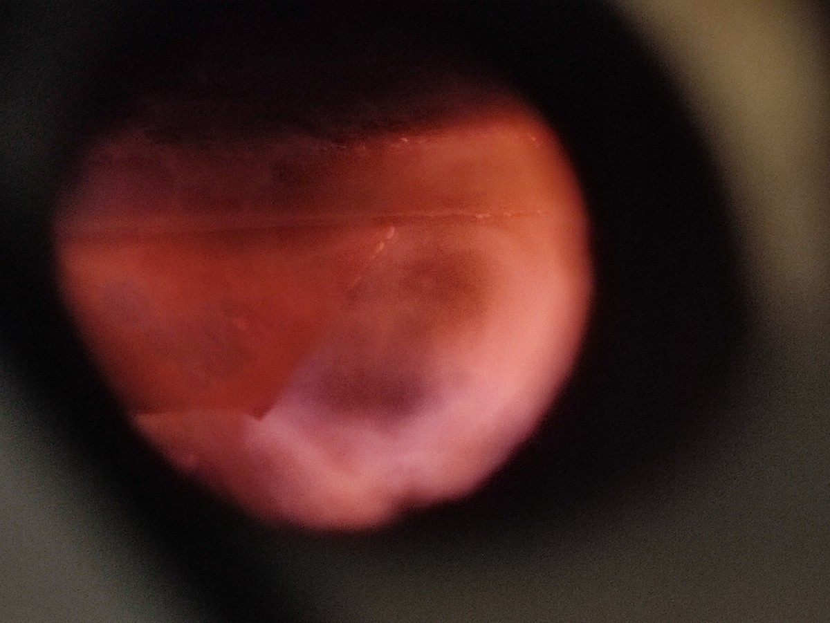

Witam dziś tak jak pisaliście zasłoniłem jeden ruchomy ruszt blacha ( został tylko pierwszy) i podniosłem temperaturę na piecu jednocześnie dławiąc pompę CO Do tego wszystkiego drzewo to drobniejsze kawałki takie o przekroju max 10 cm zauważyłem że czoło palnika ten szkic robi się czerwony spala się dużo czyściej zero jakiegokolwiek dymku na kominie Temperatura na piecu 60 zobaczę jakie będą efekty Nie zabardzo widać na ffoto ale wrzuce

Jutro postaram się coś wymyśleć z tą blacha. Wilgotnościomierz a nie posiadam ale drzewo leży dwa lata przykryte folia więc powinno być suche.

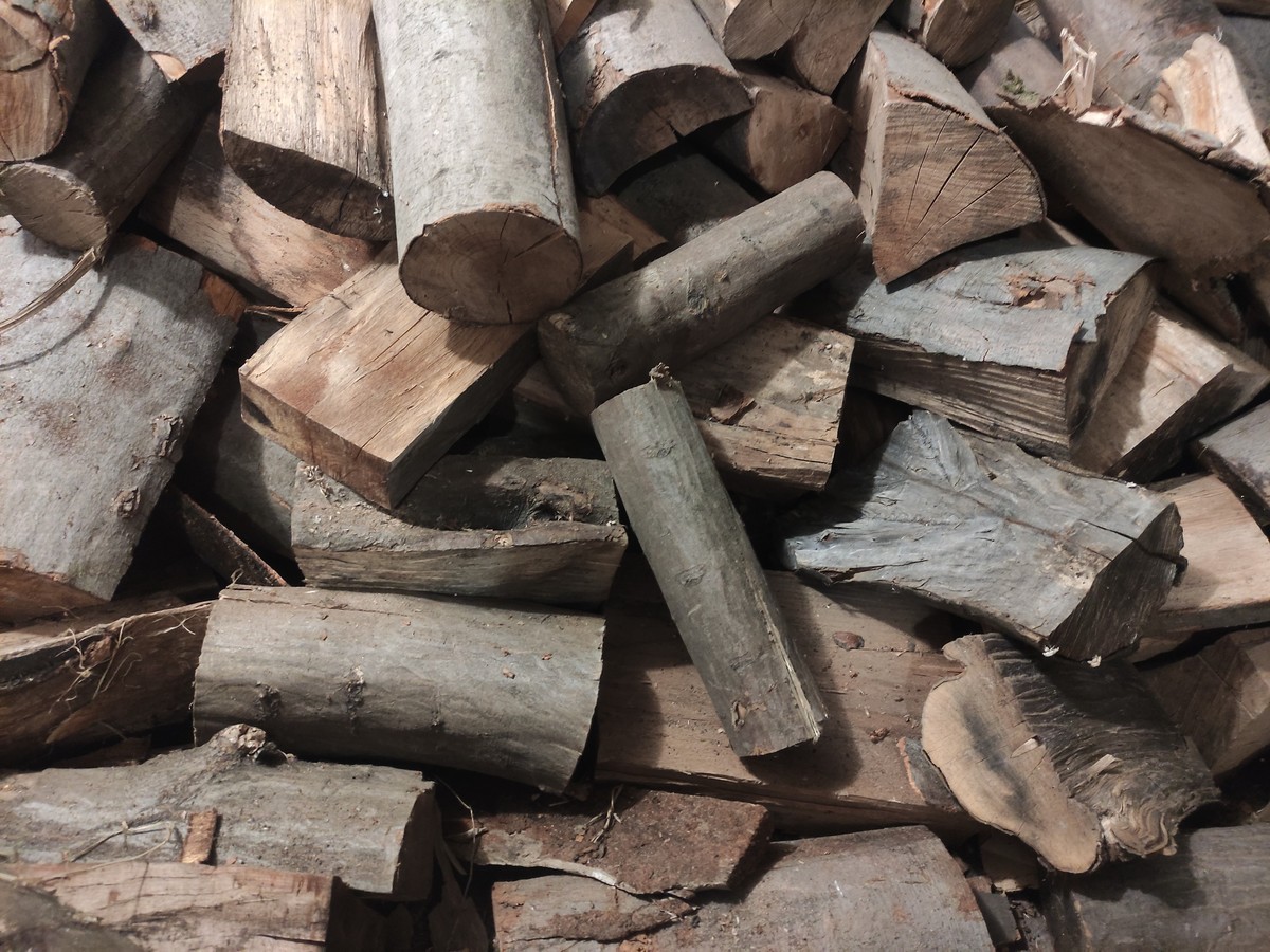

Układałem różnie pionowo po obu stronach na boku poziomo i pionowo na boku nawet palnik przytykalem i efekt był zawsze podobny ( mizerny ) Może to dlatego że palę grubym drzewem a nie klepkami czy jakimiś zżynami tartacznymi .Jeśli ktoś pali węglem to pewnie niema z tym problemu bo kostka zawsze zaawsze na ruszt. Natomiast ja palę drzewem bukowym 33 długie i 15-20grube.

Piecuch pewnie i można szamotem co ieco ograniczyć moc tylko że wtedy i sprawność napewno spadnie. Ja gdy włożyłem cegłę szamotowa pionowo na ruszt taka cienka to na niej bylo niedopalone drzewo i często płomień zanikał. Jeśli chodzi o rodzaj opału to pewnie cieńsze drewno pali się intensywniej a grubsze stabilniej i wolniej ale czy ktoś będzie dobierał grubość opału pod porę dnia? U mnie z tym szamotem z boku to Palio się bardzo ciężko lubiało gasnąć;) niewiem jak jest z tym u innych ale u mnie środkiem gdzie nie ma szamotu drzewo się wypaliło a na bokach wisiało;)
