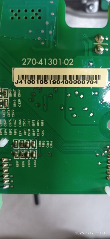

Już wszystko wiem Dzięki za pomoc

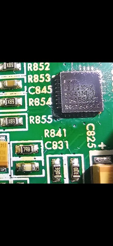

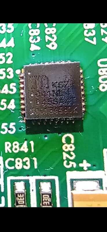

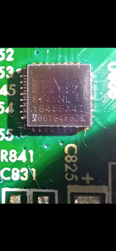

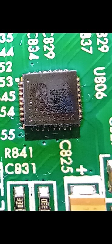

Po kombinowałem jeszcze i udało mi się zrobić trochę lepsze zdjęcia ale i tak chyba nie da się rozczytać w całości tego oznaczenia , jest nie czytelne w wyniku przegrzania, powierzchnia jest bardzo porowata/spękana
Nie ma szans na odczytanie tych numerów , żadne zmywacze nie pomagają ,powierzchnia na której były napisy to 5x5 mm , nawet na takim większym o wymiarach 20x20 mm nie da się rozczytać , to nie jest nadruk tylko jakby były wyryte w plastiku i do tego bardzo malutkie , nie będę naprawiał , dalej będę szukał nowego modułu , kiedyś znajdę 😉 Dziękuję za pomoc.

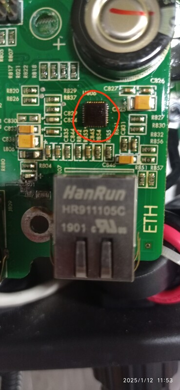

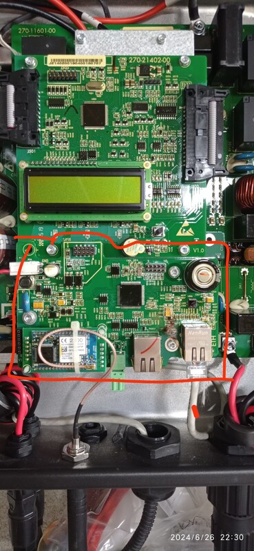

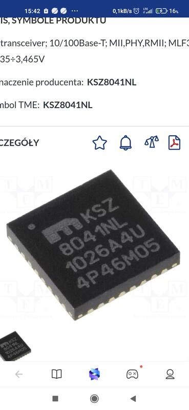

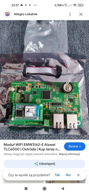

Z początku myślałem żeby to naprawić samemu , ale jak się okazało spalony jest prawdopodobnie mikroprocesor - microkontroler na którym oznaczenia są nie czytelne w wyniku przegrzania jest tylko symbol obok na płytce U 806 , który nie wiele mówi , jeśli chodzi o wymianę tych elementów to nie ma problemu mam niedaleko " EPROM serwis " , Wymienił bym całą płytkę, tylko nigdzie nie mogę znaleźć, ta płytka odpowiada za wysyłanie informacji do chmury po kablu jest jeszcze na niej taka malutka odpowiada za połączenie przez wifi , tą płytkę znalazłem w sprzedaży pod nazwą moduł wifi emw3162-e , ale tej większej nie mogę znaleźć jest na niej tylko oznaczenie w postaci ciągu cyfr i kod kreskowy domyślam się że to może być TLC3000 , ponieważ moc urządzenia to 3000 a znalazłem bardzo podobną płytę z oznaczeniem TLC6000

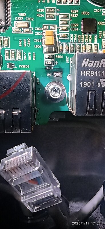

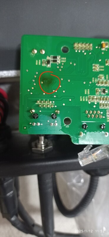

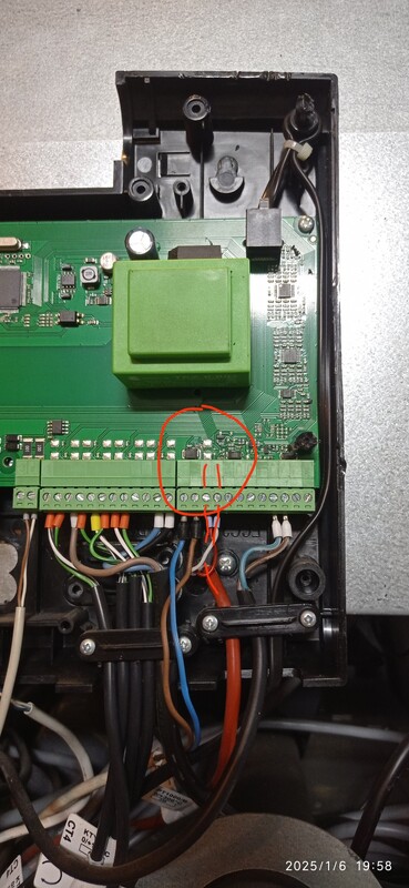

Odkręciłem płytkę żeby obejrzeć z drugiej strony i jest ciemny punkt na płytce jakby przegrzane zaznaczyłem na czerwono z dwóch stron płytki

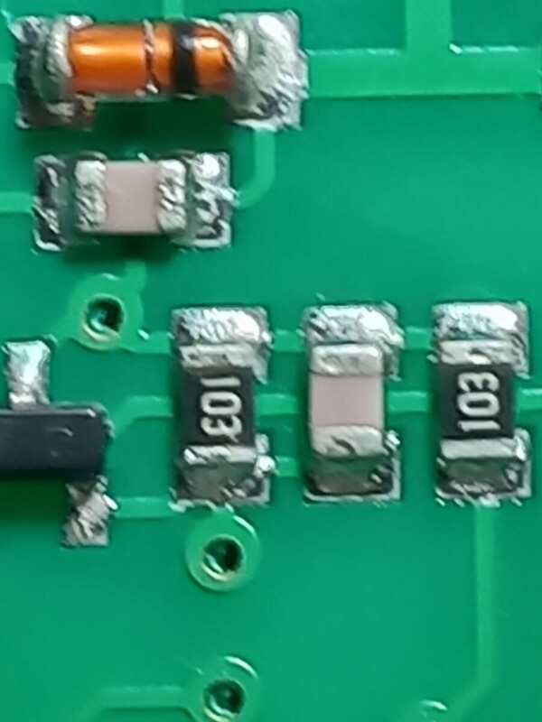

Na jednym zdjęciu jest mocno okopcone i wygląda jakby więcej się tam spaliło , ale po wyczyszczeniu już wygląda lepiej , patrząc przez dużą lupę to tylko Lxxx jest przepalony nie ma przejścia , trochę dziwnie wygląda ten element wyżej obok + tak jakby to była dioda , bo kondensator ani rezystor to nie jest

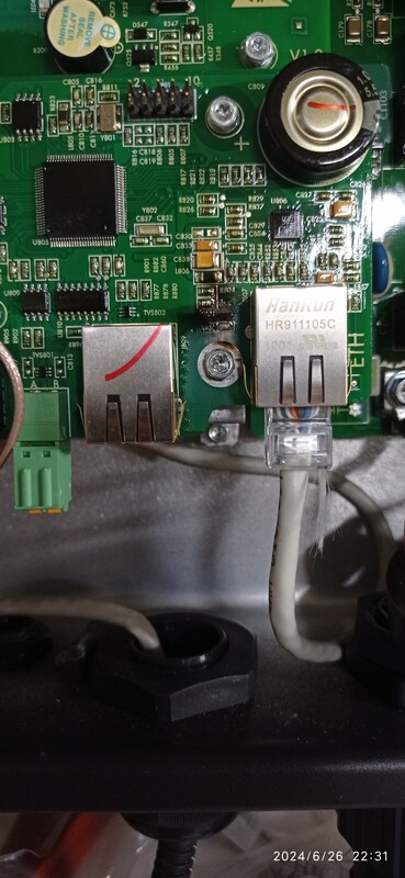

Myślę że już dalej sobie poradzę, Dziękuję wszystkim za pomoc i podpowiedzi. Mam jeszcze coś co się przepaliło po tej samej burzy , potrzebuję ustalić co to za element smd, jest oznaczenie L607 , obok jest gniazdo do kabla internetowego po nim właśnie poszło jakieś przepięcie
Zmierzyłem jeszcze raz ten spalony rezystor nowym miernikiem , w starym nie działał brzęczyk od pomiaru przejścia , Nie wykazuje żadnej oporności i nie ma przejścia , czyli nie robi zwarcia
Na szybko zmierzyłem tylko ten kondensator, na wylutowanie tamtego potrzebuję trochę czasu, Napięcie takie jak na zdjęciu, i 160 nF

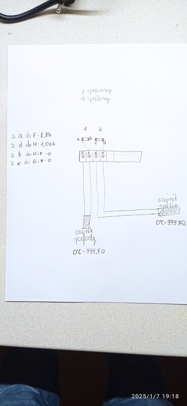

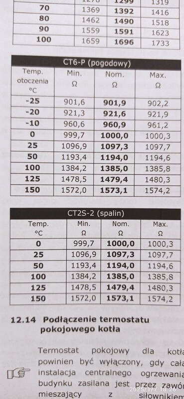

Coś tam trochę pomierzyłem , Miernik ustawiony na omy pozycja 20k. Czujnik od pogody i ten od spalin mają identyczną oporność więc te rezystory ? , powinny być chyba takie same , tylko co jeszcze i jak mogę zmierzyć żeby spróbować ustalić co to za element

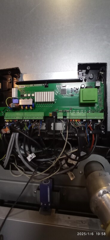

Pracuję nad tym 😃 To co wskazałeś jest upalone ,patrząc przez duże szkło powiększające na resztki tego co zostało ,to wydaje mi się, że to było takie same jak to co jest z lewej strony tego spalonego i to może być to samo bo obok jest czujnik od pogodówki , żadnego obejścia z cyny tam nie widać kocioł ma 3 lata i jeszcze nie był naprawiany , nie wiem czy to nie stało się po ostatniej burzy, pół roku temu, spaliła mi się wtedy antena od internetu, zasilacz , moduł internetowy w falowniku , econet od pieca poszło po kablu internetowym ,i wieża w garażu straciła głos , a ten czujnik w piecu dopiero teraz zauważyłem że nie działa . To wygląda jak to białe ze zdjęcia , tylko to może być rezystor smd , bezpiecznik smd albo jeszcze coś innego , kolega z pracy próbuje znaleźć schemat do tego modułu , ale nie wiem czy mu się uda ,

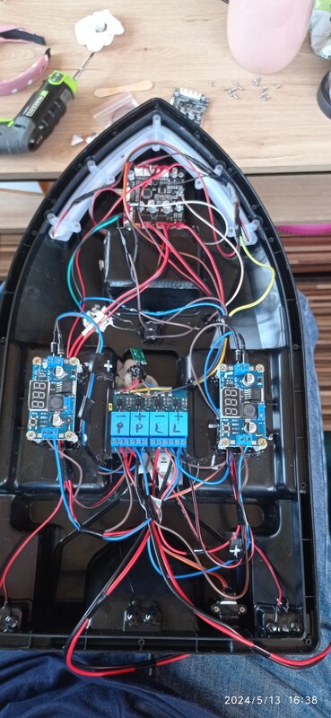

Średnio się znam , ale co nieco wiem , Ostatnio budowałem akumulator 12 v z 21 ogniw 18650 i płytki bms w której musiałem wlutować rezystor SMD 0 ohm był takich samych rozmiarów jak ten który się spalił tylko czarny , nie było łatwo ale się udało . Dokładałem też drugi bieg w łódce zanętowej , żeby miała dwie predkości 100% i 50% ,przełączane z pilota , też nie było łatwo ale udało się i działa

Udało się jakoś to rozebrać , ale i tak to nic nie daje , nie ma tam co naprawiać , bynajmniej z mojego punktu widzenia chyba tylko wymiana na nowe ,

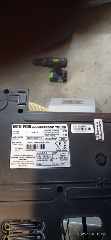

Mierzyłem napięcie , mA , omy , wszystko co tylko dało się zmierzyć miernikiem , zero reakcji nic nie pokazuje , najgorzej że ten sterownik jest nie rozbieralny , sklejony klejem , i nie mam jak zajrzeć do środka

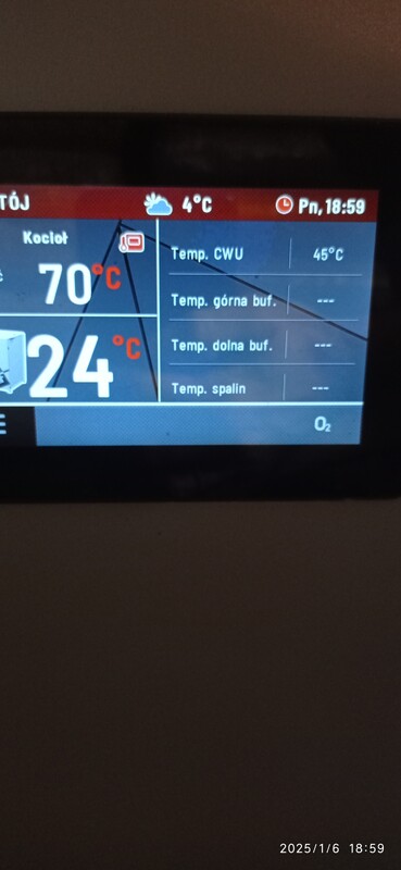

Zmierzyłem przy wygaszonym kotle , odkręciłem jeden przewód czujnika i wpiąłem miernik pomiędzy , ustawiłem miernik na pozycję 200m , i zero reakcji na wyświetlaczu same zera nawet nie mrugnie. Zmierzyłem jeszcze raz czujnik , 1068 ohm temp. czujnika 21.5⁰ , zmierzone termometrem bezdotykowym .
Nie działa czujnik temperatury spalin, po mimo , że jest sprawny , Pokazuje dwie kreski zamiast temperatury zmierzyłem opór miernikiem i miał 1050 ohm w temperaturze około 20 stopni . Może ktoś miał podobny problem ?
