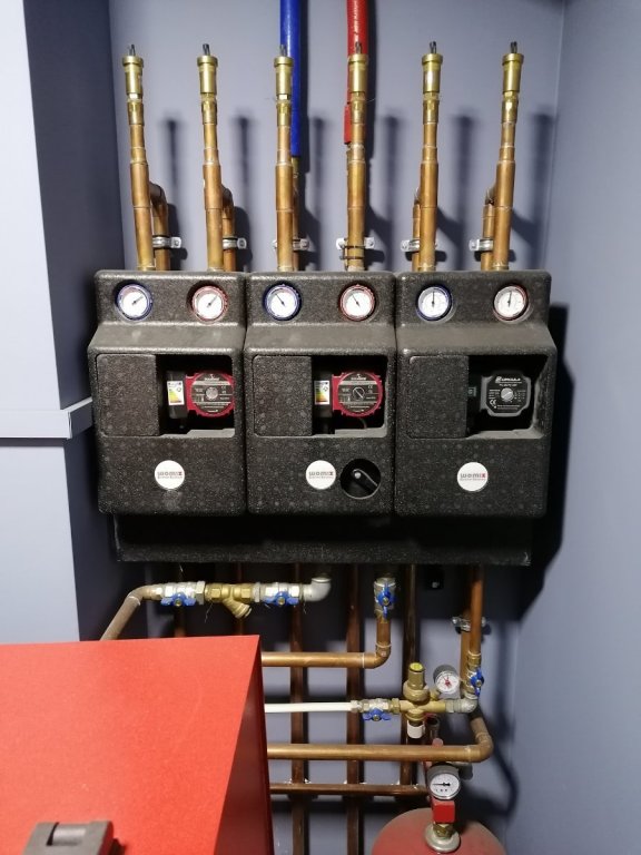

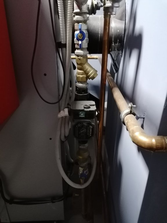

Przesyłam zdjecia mojej kotłowni 3 pompy pod zegarami: - pierwsza od lewej do pompka na drugi, oddzielny budynek - gdzie będą tylko grzejniki, na razie obwód zamknięty bo budynek jest w trakcie wykańczania, docelowo ma być około 6 grzejników - środkowa - podłogówka w domu (w domu jest tylko i wyłącznie podłogówka jakieś 100 m2 - zero grzejników) - trzecia od lewej - pompka CWU na bojler 160 litrów -
