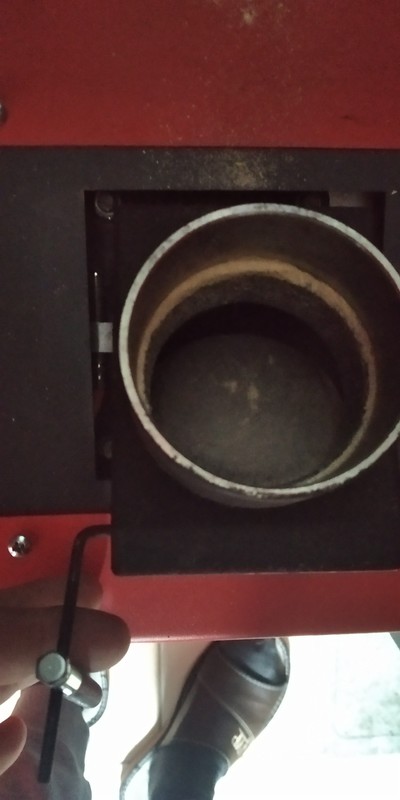

  15. Biały pył to dobre spalanie wysoka temperatura dość tlenu, IzaTom wrzuć jeszcze raz świeże zdjęcie panelu z zakładką palnik. Przy mocy blisko 90 do 100%

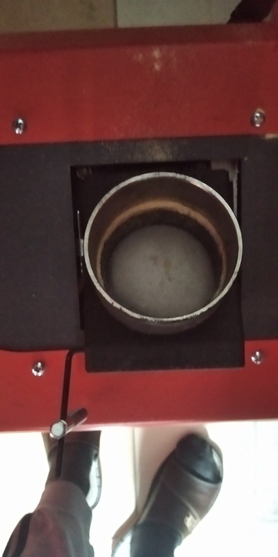

  16. A tą klapkę masz przy końcu spiro a początku palnika? na którą spadają pelety ma ona taką przeciwwagę. Jeżeli masz to sprawdź czy jest tam wszystko okej jak piszą w instrukcji. U mnie jest ona zamknięta ale otwiera się pod obciążeniem 3-4 kawałków 1cm peletu. Kiedy działa dmuchawa to jest lekko dociśnięta przez pęd powietrza wtedy już 4-5 kawałków 1cm potrzeba aby ją otworzyć. Może ci to pomoże w zlokalizowaniu awarii, bo jakoś nie wierzę ze to przez ten otwór. U mnie komora wokoło palnika w której jest ten czujnik światłoczuły a w której krąży powietrze z dmuchawy ma całą siatkę otworów a dmuchawa nie pozwala na cofanie się spalin no bo jest tam wyższe ciśnienie niż w komorze spalania(komin ciągnie spaliny w górę). Nie twierdzę twardo że tak jest u ciebie ale tylko w celu sprawdzenia takiej hipotezy z tą klapką bo może po prostu w czasie twoich prac gdzieś coś rozszczelniłeś lub zapomniałeś dokręcić. temperatura palnika u mnie 55C max

  18. Od tekli ciężko wydobyć informacje, matrekzo o jakich otworach piszesz daj proszę fotkę tych otworów przewidzianych na mechanizm czyszczący.
  19. wrzuć fotkę z palnika po zasypaniu dawki startowej, wymuś np podwyższeniem temperatury bojlera.Porównamy z tym co u mnie może coś się nam nasunie
