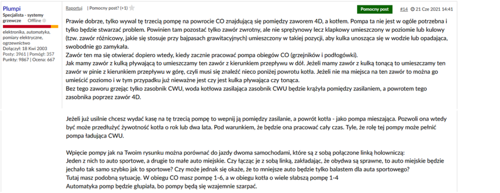

Mam jeszcze jedno pytanko odnośnie pompy na powrocie, gdyż jakiś tam specu z elektrody skrytykował mi schemat. Nie jestem hydraulikiem , więc proszę pomóżcie przetłumaczyć to na prostszy język, albo zaopiniujcie czy gościu ma racje czy bredzi. cytuje fragment: -

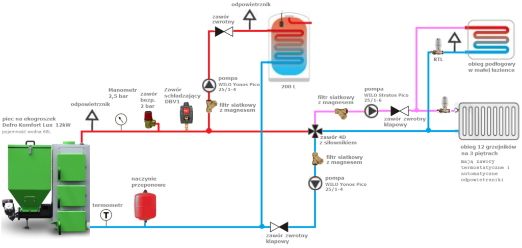

Dziękuję użytkownikom forum za pomocne uwagi, chyba już schemat skończony. Dodałem zawór schładzający, żeby układ zamknięty miał drugie zabezpieczenie. -

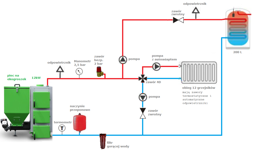

W okresie letnim piec na ekogroszek będzie chodził cały czas, żeby grzać bojler, jak nagrzeje to przejdzie w podtrzymanie. Byłoby trochę niekomfortowo, jakby grawitacyjnie kaloryfery zaczęły grzać w ciepłe letnie dni. Nie ja wymyśliłem, żeby ten zawór zwrotny dodać, ale jakiś sens w tym jest. -
Ocena schematu instalacji, układ zamknięty, sprzęgło
Rafal2021 odpowiedział(a) na Rafal2021 temat w Instalacje CO i CWU
Jedna osoba mi jeszcze doradziła, żeby za pompą na obiegu grzejnikowym dodać zawór zwrotny, żeby pozbyć się krążenia grawitacyjnego wody do grzejników w okresie letnim. Poprawiłem schemat według sumarycznych waszych rad. -

Chciałem dobrze z tym ZZ, zaraz usunę ze schematu. Dziękuję za zwrócenie uwagi, że od odcinku powrotnym od kaloryferów do zaworu 4D trzeba dać filtr skośny, bo tam może się oderwać jakiś większy kawałek czegoś i jak pójdzie to zaworu 4D i dalej na pompę i ZZ to może coś się uszkodzić czy zablokować. -

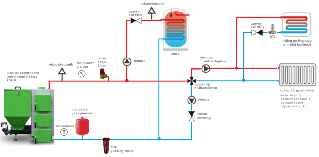

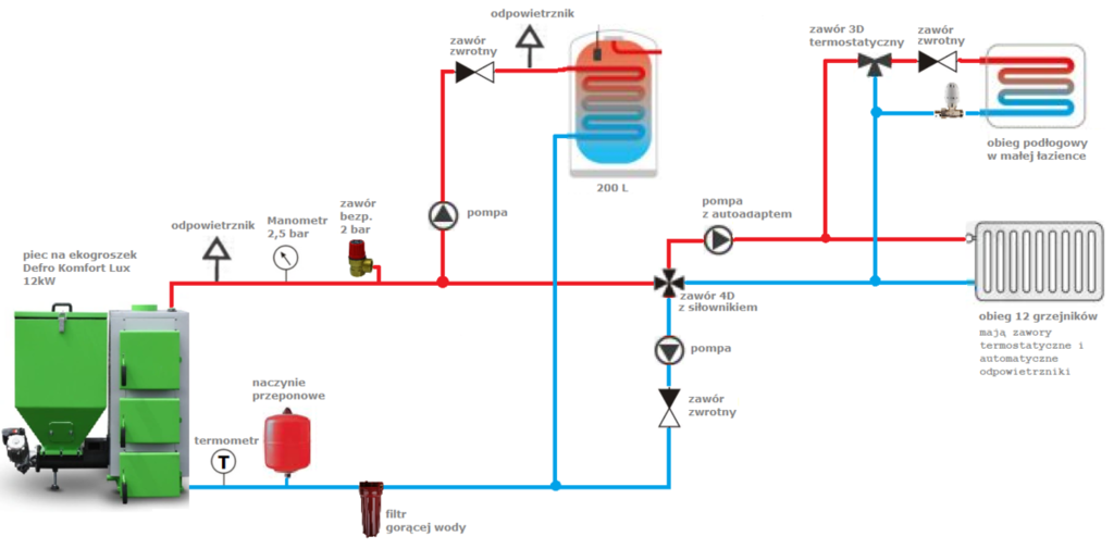

Wymienię zawór RTL na nowy i odpuszczę sobie ten zawór termostatyczny, skoro wymaga zamontowania dodatkowej pompy za zaworem 3D. -

W starej instalacji jest na piętrze podpięta mała łazienka, wymiary jakieś 120x180cm i jest tam podłogówka. Rurki widzę, że są wpięte do instalacji grzejnikowej i na wyjściu rurek podłogówki jest RTL. Działać to działa, jednak jak się paliło mocniej w piecu to podłoga robiła się aż parząca. Trzeba by to naprawić. Może zawór 3D termostatyczny załatwi sprawę ? Proszę o zerknięcie czy tak może to być podpięte, żeby na podłogówkę szło tylko 35 stopni. -

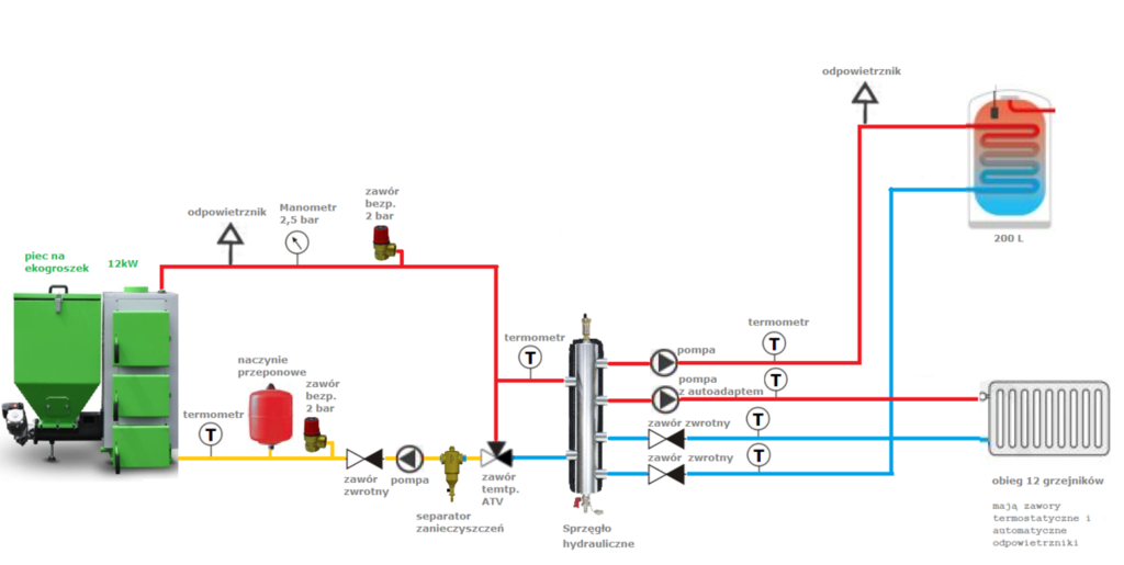

Dziękuję za wyjaśnienie sprawy, żeby się dwa razy zastanowić nad reklamami produktów hydraulicznych. Ja się skusiłem na sprzęgło, ale się teraz już waham. Odnośnie tego prostszego układu z zaworem 4D, to zapytam czy w praktyce sprawdzi się nie montowanie pompy kotłowej na powrocie zaworu 4D, tylko żeby ten mały obieg działał na grawitacji ? Rury byłyby 5/4 cala i kolanka łukowe i zawór też 5/4 cala. -

Ja się przyznaje. Nie chodziłem do szkoły o specjalności hydraulik. I dlatego czytam różne instrukcje i porady, żeby ogarnąć temat modernizacji kotłowni, żeby to działało jak najlepiej. Nie żebym nie chciał dać zarobić jakiemuś hydraulikowi, bo zlecę ta robotę, ale poprzedni hydraulik, co robił instalację się nie popisał z projektem. Opiszę ciutkę: W starej instalacji jest piec Sas NWT 17kW. Instalacja miedziana, rurki od pieca 28mm i dalej coraz cieńsze. Układ otwarty. W instalacji jest jedna pompa, więc żeby w lecie zagrzać wodę w bojlerze trzeba zamykać ręcznie zawory na grzejniki. Jak się bojler już zagrzeje to trzeba ręcznie zamknąć zawory do bojlera (bo szybko się wychładzał) i otworzyć na grzejniki, żeby piec nie wybuchł od nadmiaru ciśnienia, bo zazwyczaj jeszcze trochę węgla czy drzewa jest w piecu niedopalone. W starej instalacji nie ma żadnego zaworu bezpieczeństwa czy ciśnieniowego, więc zawory ciekną jak się woda grzeje, kaloryfery stukają. Teraz zbliża się przymusowa wymiana pieców na klasy 5, więc dlatego przeprojektuję instalację z obecnego partactwa na coś co kilka osób zaopiniuje - że ujdzie. -

Jeśli faktycznie podepnie się bojler przed sprzęgłem, po to żeby chodziła tylko jedna pompa - to jak zabezpieczyć kocioł przed zimnym powrotem ? Czy powrót z bojlera trzeba wpiąć pomiędzy zawór ATV a sprzęgło ? Czy trzeba tam jeszcze zawór zwrotny, żeby wodę z powrotu bojlera nie pchało do sprzęgła ? -
