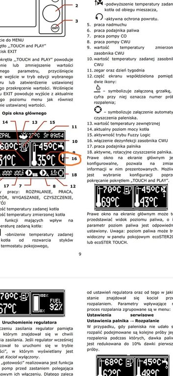

  11. Dobra już daj spokój, pytanie było proste czy można podłączyć coś w pewien sposób i będzie to działać ... Bez komentarza . A teraz inna rzecz, chciałem ostatnio zrobić dezynfekcje CWU i tu problem, zaznaczyłem tą funkcję w sterowniku i według tego na wyświetlaczu powinien wyświetlić się symbol wykrzyknika , a nie ma. Sprawdzałem także w nocy z niedzieli na poniedziałek czy faktycznie podgrzewa wodę i klapa. Jakie warunki muszą być jeszcze spełnione?
