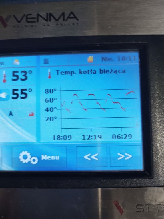

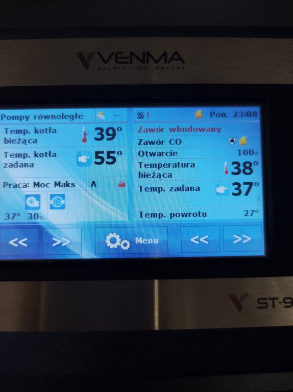

  2. Jestem pewna , sprawdziłam za kotłem mam całą tą stację nie wiem jak to się nazywa ? nie ma nic wpiętego w miejscu czujnika spalin ,oraz nie ma w czopuchu ?? Żadnej sondy . Na wyświetlaczu miga czerwony wykrzyknik przy ikonce temp spalin . Instalator stwierdził , że tak ma być . Nawet mi się nie chce do niego dzwonić bo jest porażka . ?
  3. Dziękuję za odpowiedź ? jutro jadę po czujnik spalin jeszcze tylko problem z odpowiednią osobą która zamontuje .
  4. Rozumiem, że jak zamontuje czujnik spalin , wtedy można włączyć pracę w trybie Pid ? Z tego co czytam użytkownicy bardzo sobie chwalą . Wstawię wykres temp na kotle w ciągu dnia I czy to coś da ? Boje się, że kocioł będzie za 2 lata do wymiany. Dom ok 260 m
  5. Worki mam 15 kg ? jak jest ciepły dzień to spala 2 . Teraz są mrozy to idzie między 3 a 4 . Czy ustawienia pid coś zmienią? Tylko trzeba zamontować czujnik spalin ?
