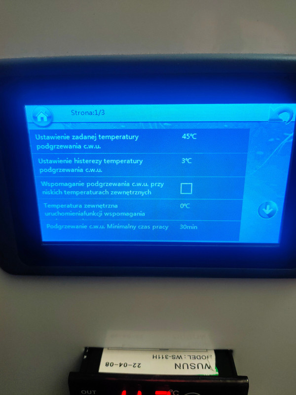

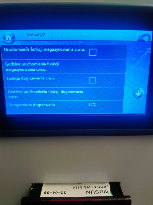

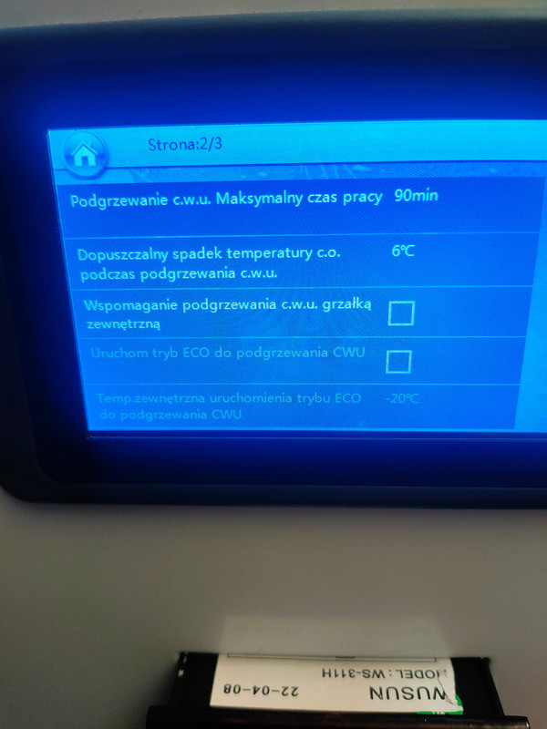

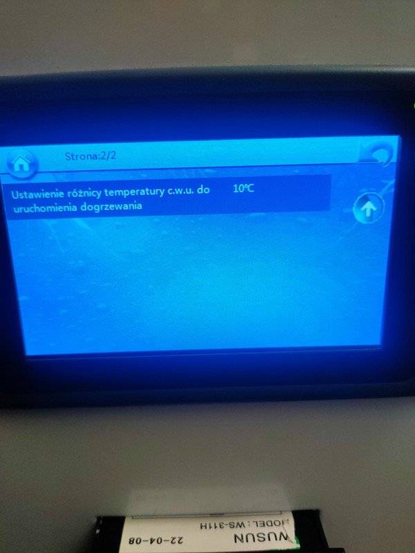

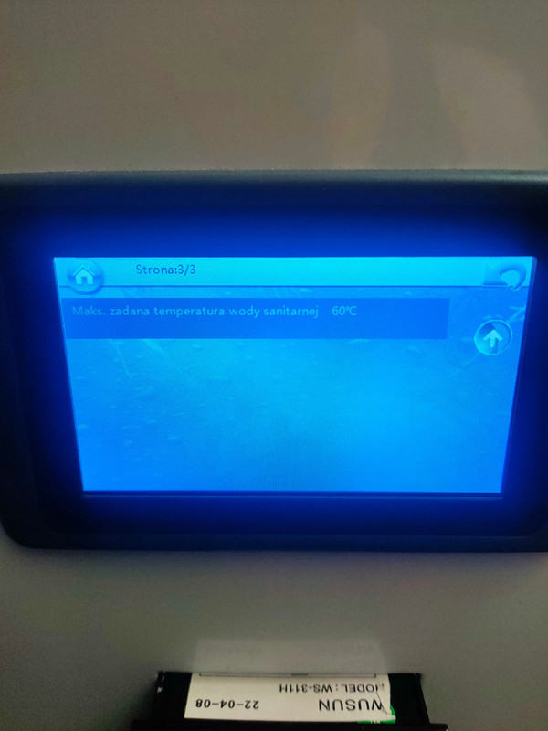

Jednak musiałem sprawdzić bo zasnąć nie mogłem, obniżyłem temperaturę na CWU na 43 stopnie chociaż jak chcą trzy osoby pod rząd wziąć prysznic to zaczyna woda być chłodna, a kąpiel nie przekracza 10min. Zastanawiam się czy czujnik temp. w CWU nie przekłamuje ( na bojlerze 200L. temp.45 który jest podłączony do pieca na ekogroszek można się "poparzyć" i wziąć 4-5 kąpieli i nadal woda gorąca) dlatego właśnie mam ustawioną temp.45, ale to nie to samo. Wracając do ustawień o których pisze sambor to zrobiłem zdjęcia i wkleję bo menu z instrukcji trosze się różni. Dwa pierwsze zdjęcia dotyczą zakładki Magazynowanie CWU, trzy kolejne to podgrzewanie cwu
