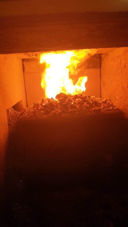

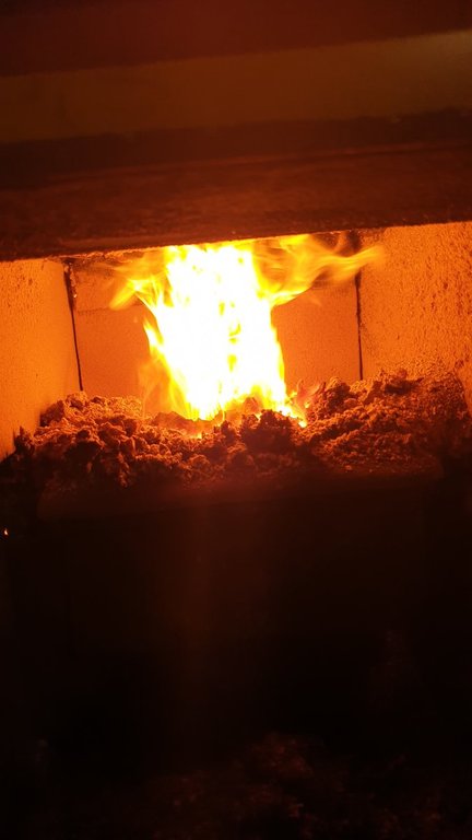

  1. Tak dzwoniłem, dostałem odpowiedź że ciężko mu coś powiedzieć przez telefon a z Puław to trochę za daleko No pozostaje tylko próbować Tak dałem takie nastawy jak napisałeś w obu postach, dmuchawa jest z przysłoną. Teraz mam ekogroszek SKARBEK. Niestety jak miałem 8s podawanie i 75 sekund przerwy to kopczyk się zapadał i kocioł nie mógł złapać zadanej temp.

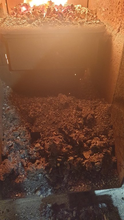

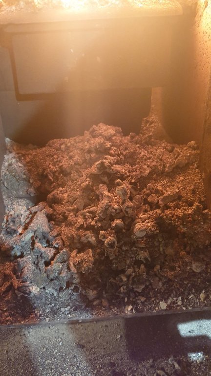

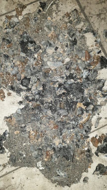

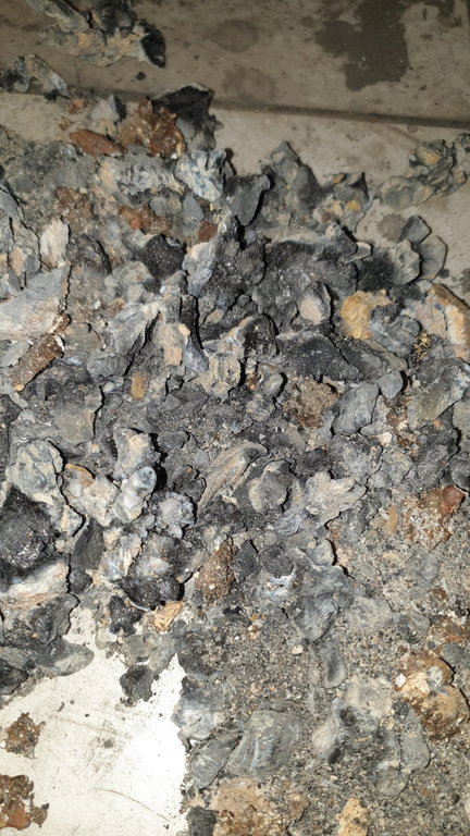

  2. @pochłaniacz Mam nadzieję że teraz lepiej widać @1mps Popiołu jest chyba tyle samo co wcześniej, a co do spalania to jest chyba trochę mniejsze
  3. Nie mógł dobić do zadanej przez co na sterowniku wyskoczył komunikat temperatura nie rośnie i alarm
  4. Niestety to ustawienie nie sprawdziło się piec przestał łapać temperaturę i kopczyk się zaczął zapadać

  6. Okolice Warszawy/Otwocka Proszę fotki, tyle jest popioły po około 20godzinach. Temperatura w domu to ok 23c( część grzejników po zakręcana by nie było za gorąco w domu) regulowana zaworem czterodrogowym.
  7. Edytowałem pierwszy post, mam nadzieje że to trochę pomoże w ocenie.
