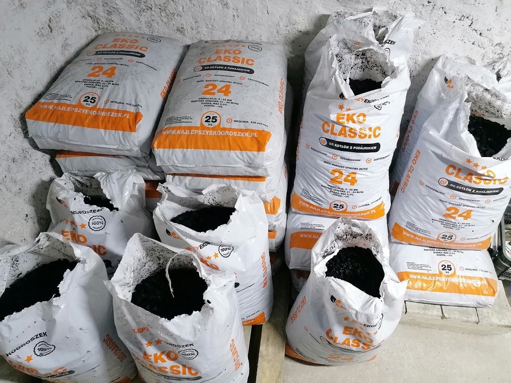

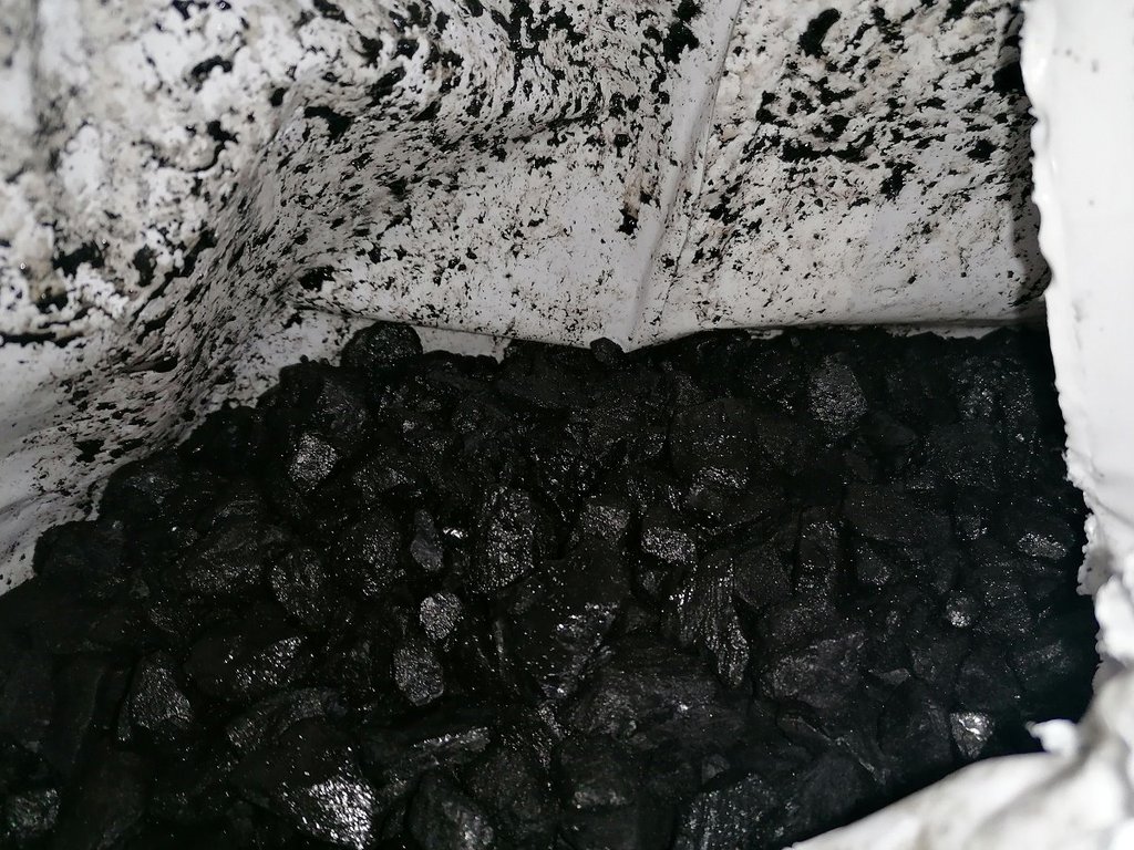

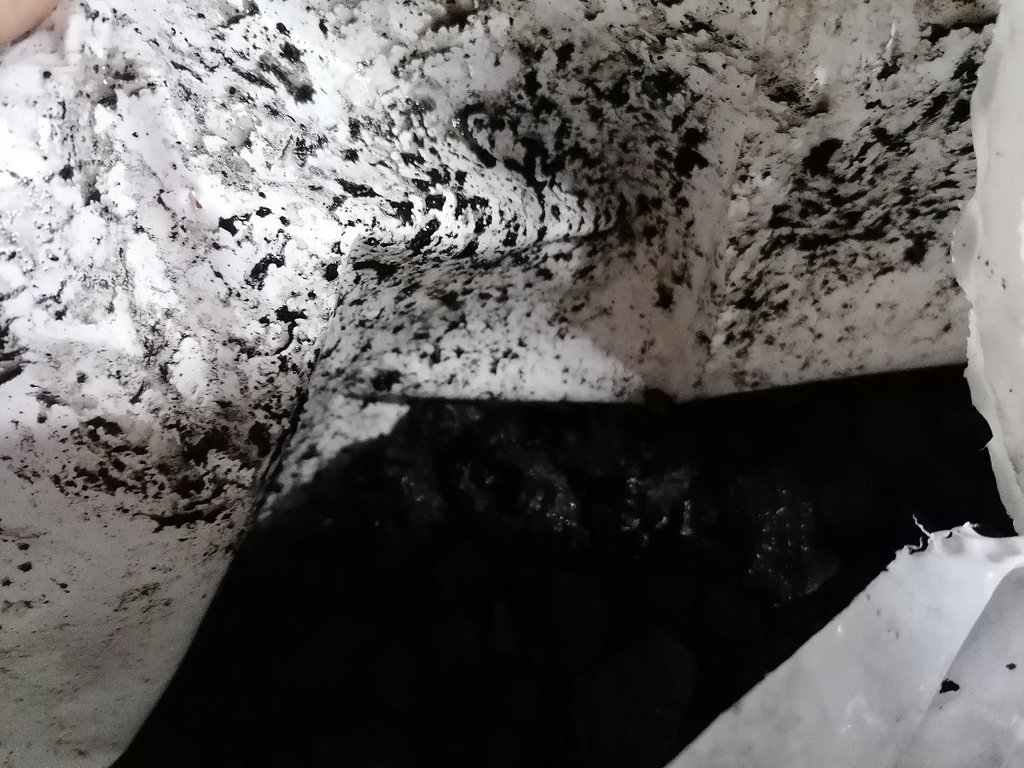

Ja, ze względu na łagodne zimy, paliłem ostatnio słabszym ekogroszkiem, tj. 21-24mJ Eko Classic właśnie z tej firmy. W tym roku robiłem remont i ekogroszek zamówiłem dopiero w październiku tonę i drugą tonę w listopadzie. Niestety naciąłem się strasznie na dostawę listopadową która przyjechała do mnie ze składu Najlepszyekogroszek z Sochaczewa. Węgiel jest tak mokry, że woda kondensuje się w zasobniku, a worki aż pływają. Reklamacji nie chcieli przyjąć, bo zamówienie było poza stroną głównego sprzedawcy (zamawiałem telefonicznie) i zaproponowali tylko obniżenie ceny o koszt dostawy następnej partii (20zł). Chciał nie chciał, opał muszę wypalić. Efekt jest taki: 1. Worki stoją otwarte w kotłowni i się suszą - zajmują powierzchnię 2. Mokry opał kondensuje się w kotle, a zasobnik ma parę na ściankach 3. Od mokrego opału wyszedł mi wykwit z komina 4. Spalanie pozostawia wiele do życzenia: - robią się pokaźne spieki - ilość ekogroszku przy temp. zewnętrznej -2 do +4 to 25kg na dobę. Gdzie wcześniej szło około 15kg (wcześniej trzy worki starczały na 4-5 dni, teraz 3 dni) - kocioł pracuje mocno niestabilnie, jak przechodzi w tryb pracy to potrafi zgubić około 10-12 stopni zanim się z powrotem rozgrzeje (wcześniej gubił maks 5-6 stopni)
