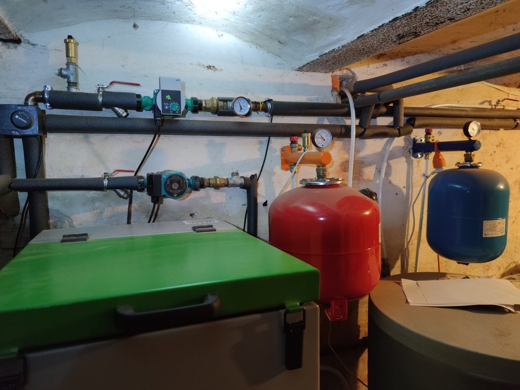

  2. Przyjąłem uwagę, nie będę cytował. W sumie to instalator powiedział, że jakby nie dogrzewalo mieszkania to pierwsze co mam podwyzyszc temp. zaworu, np. do 52*. Stąd taki nastaw. Ale dobra spróbuję zmienić jak radzisz. Swoją drogą, to był właśnie problem z zimnym powrotem. Kocioł dobijał do 40* dosyć szybko, załączały się pompy, podbijał jeszcze ze 3* a potem nagły spadek poniżej 40*, wyłączenie pomp i tak kilka razy. Kombinował, testował i stwierdzil że to ogarnął.

  4. Czekaj, czy dobrze zrozumiałem. Teraz od tygodnia grzejniki są na jedynce cały czas. Czyli głowice są praktycznie zamknięte, więc chłodna woda w takiej ilości nie ma raczej wpływu na kocioł?

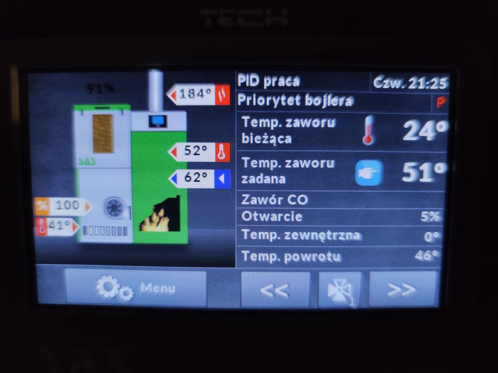

  5. Dzięki wielkie Tomek za wyjaśnienie, wiem że pytam o podstawy, ale nie jestem specem. Spróbuję odkręcić grzejniki na górze. A co z tym współczynnikiem pracy kotła na 107%, bo znalazłem w niektórych tematach, że ludzie to modyfikują? Można to zmniejszyć na trybie pracy PID?

  9. A czy potrzebna jest taka moc kotła? Na razie poddasze nie jest ogrzewane, tzn wszystkie grzejniki są na 1 ustawione. 107% mocy na 55m2? To nie dlatego spaliny są tak wysokie a co za tym idzie ciepło oddaje w komin? Z tym, że kocioł chodzi w PID, a wcześniej był problem z osiągnięciem temp. zadanej na piecu, stąd prawdopodobnie instalator podniósł moc kotła. Dobrze rozumuję?

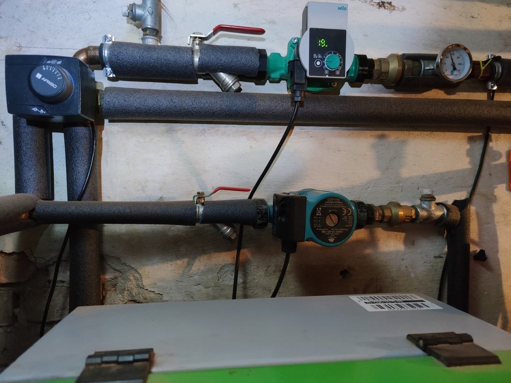

  10. Zaraz wrzucę ustawienia. Już doprecyzowuję opis, przepraszam, tak jak mówię dotąd miałem śmieciucha w nim palone od góry to jedyne co trzeba było wiedzieć to regulacja czopucha i napowietrzania z dołu. Tutaj to jak program komputerowy. Ok, temp. w pokoju dziennym na 23*, tam jest pokojówka i zgodnie z poleceniem termostat na full "5". Menu serwis#paramtery pracy: - min. praca podajnika 1sek/ max praca podajnika 2sek/ min. przerwa podajnika 14sek/ max przerwa pod. 23sek/ min. wentyl. roboczy 12%/ maks. went. rob. 29%/ max. temp. spalin 300* Parametry rozpalania# czas podsypu 40sek PID nadzór: Tryb wygaszania - załączony/ czas podawania 5sek/ przerwa podawania 6min Współczynnik mocy kotła 107% Histereza na pokój pokojówce 0,6*. Zauważyłem że dość szybko buda się traci ciepło, kocioł i zawór szybko się schładzają i dlatego zmniejszyłem histerezę z 1*.
  11. Jak tylko wrócę z pracy. Dzięki bardzo za odzew. Jeszcze dodam tylko, że jak zaczęło się robić chłodniej to kocioł miał problem z dojściem do zadanej temp. - sam kocioł jak i zawór. Co doszedł do 45* to za chwilę spadała temp. poniżej 40* (załączenie pomp) i tak kilka razy. Po korekcie ustawień już osiągał temp. ale spaliny osiągały po 235* na wylocie. Po ostatniej korekcie spaliny nie przekraczają 180* ale jak pisałem kociołek wciąga pellet w oczach.
  12. Witam, zarejestrowałem się bo potrzebuje pomocy. Przerzuciłem już dużo wątków w poszukiwaniu wyjaśnienia, a teraz chciałbym uzyskać konkretne porady, o ile to możliwe. Zaznaczam, że jestem laikiem technicznym jeśli idzie o kwestie ustawień sterownika pieca. Bardzo mocno polegam na wiedzy swojego instalatora, niestety chyba nie wszystko jest w porządku. Do rzeczy. Mam kocioł Sas Bio Compact 10kw i metraż do ogrzania 50m2 parteru i 90m poddasza użytkowego. Przy czym poddasze na razie nie jest ogrzewane, termostaty grzejników ustawiłem na "1". W pokoju dziennym jest regulator pokojowy. Budynek generalnie poniemiecki, ale remontowany, z tym że bez ocieplenia ścian parterowych, poddasze wykańczane od kilku lat, bardzo dobre zaizolowanie stropu (sufit mieszkania na dole). Zamówiłem 4 tony pelletu, sprawdzonego przez instalatora, od 1 lipca kocioł uruchomiony. Do listopada nieszczególnie liczyłem dokładne zużycie paliwa, zapisywałem mniej więcej ile worków na tydzień. Od końcówki listopada prowadzę już dokładne zapiski, a od 10 dni przy średniej temp. 2* sprawdzam spalanie co 12 godzin. Doznałem szoku gdy zobaczyłem zużycie pelletu na poziomie 25% zasypu co 12 godz. co daje połowę podajnika, a to przy 90kg daje ponad 40 kg na dobę przy aktywnym ogrzewaniu 55m2 i bojlera. Już usłyszałem, że docieplenie budynku to podstawa, rozumiem, ale czy to nie kwestia ustawień w sterowniku? Nigdzie nie znalazłem żeby ktoś miał podobny metraż i tyle spalał. Gdybym wiedział to zostałbym przy śmieciuchu. Proszę o pomoc. Ile na wasze fachowe oko powinien spalać kocioł ogrzewający ledwie 60m2 nieocieplonego budynku? Wiem, że zostanę odesłany do innych wątków z podobnymi kwestiami, ale zanim to, to bardzo proszę o odpowiedź czy takie spalanie może być uznane za normalne. Boje się że usłyszę od serwisu: najpierw panie ociepl chałupę.
