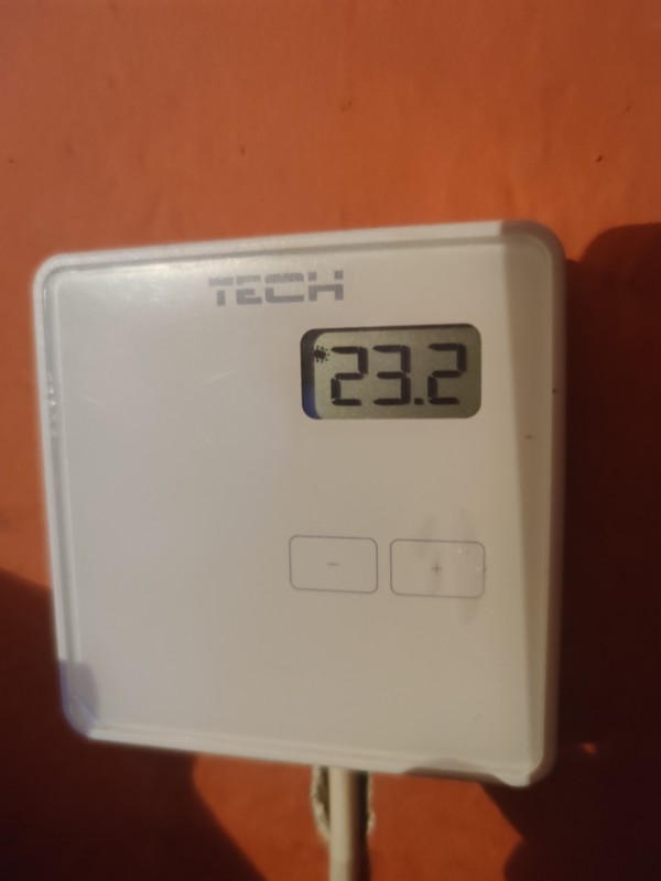

  8. Pewnie, naprawdę się załamałem, bardzo liczyłem, że ocieplenie zrobi robotę. Myślałem, że jeśli nawet nie umiem sobie poradzić z ustawieniami, to jak będzie długo trzymało temp. po nagrzaniu, to jakoś przeżyję. Pokojowka zwykła techa, na kablu:
  9. Co do ustawień to ogólnie jest tak: temp. kotła 63*, temp zaworu 48*, cwu 45*, pokojówka temp. zadana 23*, histereza 0,9* (dałem wyższą, bo stwierdziłem, że po to docieplam, by dłużej temp sie trzymała w mieszkaniu) grzejnik w pokoju z regulatorem na "5", grzejnik w kuchni obok na "5", łazienka na "5", sypialnia na "3,5", wiatrołap na "4". Nie wiem czy dobrze aż tak wysoko grzejniki, ale wydaje mi się, że na niższych ustawieniach (kuchnia) dłużej dogrzewa (czyli dłużej pali, wiecej pelletu). Może wszystko źle robię, w końcu całe zycie był w domu śmieciuch, zasypałeś mu węgla i hajcował, bez ustawień. Sam nie wiem. Krzywa grzewcza: 10* - 45* 0* - 50* -10* - 55* -20* - 60* Teraz widzę że mam wyłączoną krzywą.

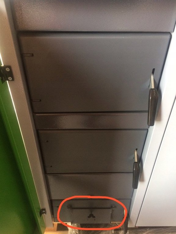

  23. Panowie, wiem że męczę bułę, ale po prostu chce być pewny, że się zrozumieliśmy. Tą klapkę jak na zdjęciu, na dole mam rozchyloną na jakieś 2cm od rozruchu pieca. Według was można to całkiem domknąć? @Kazio321 ostatnio już wszystko oglądam i czytam, stąd tyle dezinformacji, bo ilu fachowców tyle interpretacji.
  24. @YaroXylen tylko, że czytałem iż pellet jest paliwem "gazującym", potrzebuje tlenu do prawidłowego spalania i podobno domykanie klapki popielnika może być niebezpieczne. Proszę o poprawienie mnie jeśli powielam bzdury. Ja pytam w kontekście analogii z piecem węglowym. Paliłem od góry i już po osiągnięciu temp, domykałem klapę popielnika zeby nie hajcowało za mocno, a czopuch na 3/4 domykałem by ciepło nie uciekało. Zastanawiam się na ile ten mechanizm można stosować przy pelleciaku.
