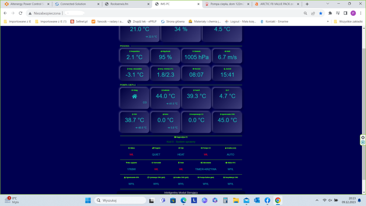

80mm . Dodam że ten sterownik pozwala na automatyczne ustawienie trybu ogrzewania. U mnie to baaaardzo się przydało, chociaż mam bufor 300 l. Przy ustawieniu na eco, pompa chodziła ok 1,5 h i potem było ok. 1,5 h przerwy. Teraz mam ustawienie quiet do -2 st. potem przechodzi w automacie na eco i dalej na turbo. Pompka chodzi 4 -5 h i potem przerwa ok 2,5 h przy temp. zewn. 1.5 st. Ale to jeszcze do dogrania. A tak to wygląda -
