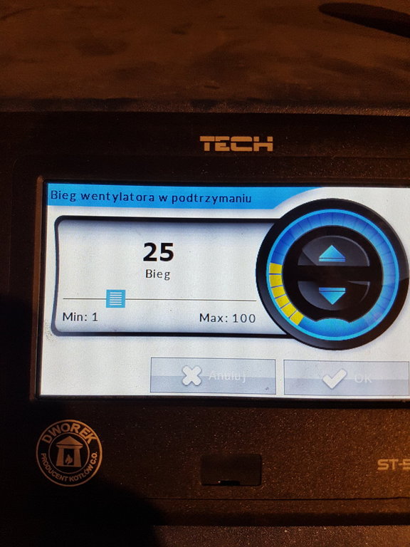

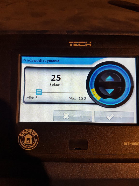

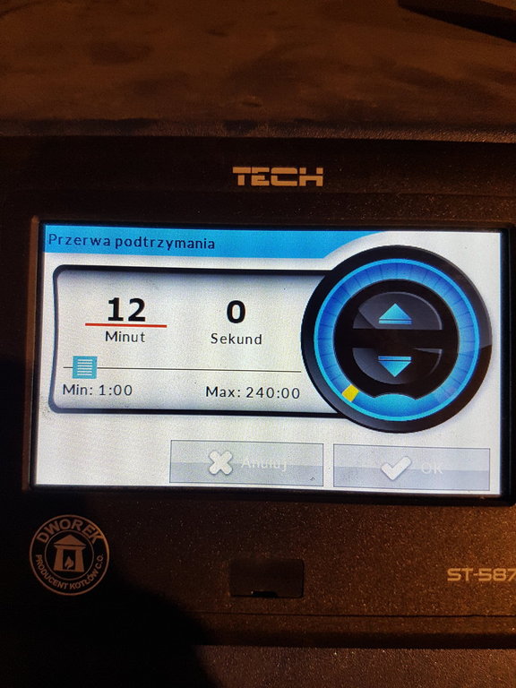

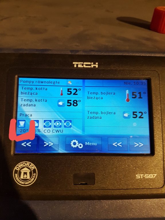

	Witam. Od kilku dni jestem użytkownikiem nowego pieca na ekogroszek DWOREK-BIS COMFORT BLUE 12kw. Ustawienie pracy mam już ogarnięte. Natomiast nie rozumiem do końca trybu podtrzymania. Jakie wartości ustawić? Dołączam zdjęcia jak mam aktualnie zrobione. Proszę Was o wyjaśnienie co i jak ustawić po kroku żeby było dobrze. Temperaturę kotła ustawioną mam na 58, wody na 52. Oraz jaka ustawić siłę nadmuchu podczas pracy? Aktualnie mam 45. Pale ekogroszkiem Ekobran. Oraz co oznacza te 20 które zaznaczyłem na ostatnim zdjęciu?
