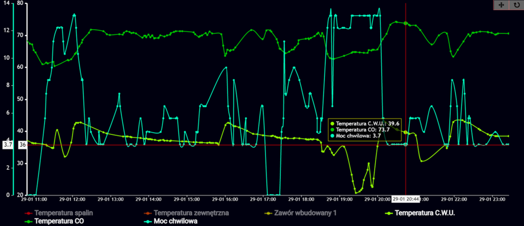

  16. Tak jak pisał gilal Przydałby się wykres z internetu aby zobaczyć do jakiej mocy schodzi. (lub czasy podawania/przerwy w ekranie serwisowym przy niskiej mocy) W sezonie grzewczym udało mi się zejść do 3,6 kW bez większego grzania podajnika (okolice 60*C) Jednak problem pojawił się z popiołem który nie był częściowo wydmuchiwany, paprało strasznie palenisko mimo pracy rusztu. Ogólnie tak jak gilal pisał, problem jest z małym nadmuchem i ogień tli się blisko podajnika zamiast być wydmuchiwany w stronę komina. Swoją drogą mógłbyś podać parametry z menu: Menu serwis->Ustawienia kotła->Parametry pracy. Minimalna i maksymalna praca podajnika + Minimalna i maksymalna przerwa podajnika. Pozdrawiam

  21. Mam pytanie do posiadaczy kociołków firmy Defro. Jaką średnią jasność płomienia posiadacie podczas prawidłowego spalania pelletu? Lub w jakim zakresie ta jasność płomienia wam oscyluje przy pełnym 100% wentylatorze? Zapytanie składam z czystej ciekawości, zmieniam rodzaje pelletu i podpatruję proces spalania. Przy pellecie w skład której wchodzi kora np. muszę zmniejszać poziom nadmuchu o 15%, ponieważ zostają wyrzucane drobinki żaru na poziomie 2-3mm Jednocześnie podglądam jasność płomienia, która w moim obecnym przypadku oscyluje między 1500-2500 jednostek. Uważam ogólnie, że przedział 2000-3000 jest tym optymalnym. Co do jasności to ustawiałem kiedyś pracę wentylatora tak, aby jasność sięgała 3000-4000 jednostek. Jednak temp. spalin się podnosiła i miałem wrażenie wydmuchu nadmiaru ciepła w komin. Najlepiej jak by wypowiedzieli się Ci, którzy posiadają sondę lambda ? Pozdrawiam.

  24. W menu serwis pozostaw moc faktyczną do danego kotła. Ustawiając moc do 80% sterownik zmniejsza czas podawanie proporcjonalnie. Zmniejsza również moc dmuchawy, tak aby finalnie osiągać maksymalnie moc 20kW (czyli te 80% mocy kotła). Tak dokładnie tak pokazuje Możesz spróbować zrobić tak jak pisze gilal. Jednak dla maksymalnego czasu przerwy to bym nie przekraczał 32s (3,6kW). Zbyt niskie schodzenie mocą powoduje 1. nagrzewanie się czujnika temp. podajnika. Przekroczenie temp. 70*C na czujniku powoduje wygaszenie kotła. 2. zbyt szybki spadek temp. bieżącej kotła i wchodzenie modulacją na większe moce aby dobić ponownie do zadanej. Efekt sinusoidy i w sumie wychodzi brak korzyści w oszczędnościach. Już ktoś na forum pisał, że te palniki mają min. 6kW. Ja zszedłem do 4,6kW (24s), a i tak mam skoki mocy w celu gonienia temp. kotła do zadanej. Jeżeli często wybudza się z pracy minimalnej, to oznaka, że odbiór ciepła jest na tyle wysoki, że powoduje zjazd bieżącej temp. kotła i wskakiwanie (modulację) na wyższe moce. Dobrze by było określić na jakiej mocy spędza najwięcej czasu (pracy). Może się okazać, że kocioł pali tyle ile jest zapotrzebowania na ciepło w budynku.
