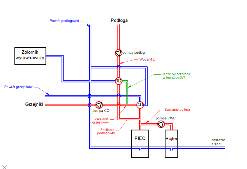

Ogólnie to dziękuję Wam bardzo za pomoc i wyjaśnienie tego wszystkiego. Jak dowiem się kiedyś co to za hydraulik robił tą instalację to zapytam się co on miał na myśli robiąc układ tak, że dzieją się rzeczy jakie się dzieją. Zrobiłem jeszcze schemat finalny po wszystkich ustaleniach. Teraz najlepiej jakby instalacja wyglądała jak na nim? Na schemat nie wrzuciłem ale ZZ (zawór zwrotny) również za pompą CWU w kierunku CWU jak rozumiem. -

Rozumiem, że układ ma wyglądać tak jak na schemacie w w poście #16? A co do 3-D to jaki tam trzeba by było dobrać Kvs przy mojej instalacji? @sambor tak, te małe rozdzielacze to grzejniki. -

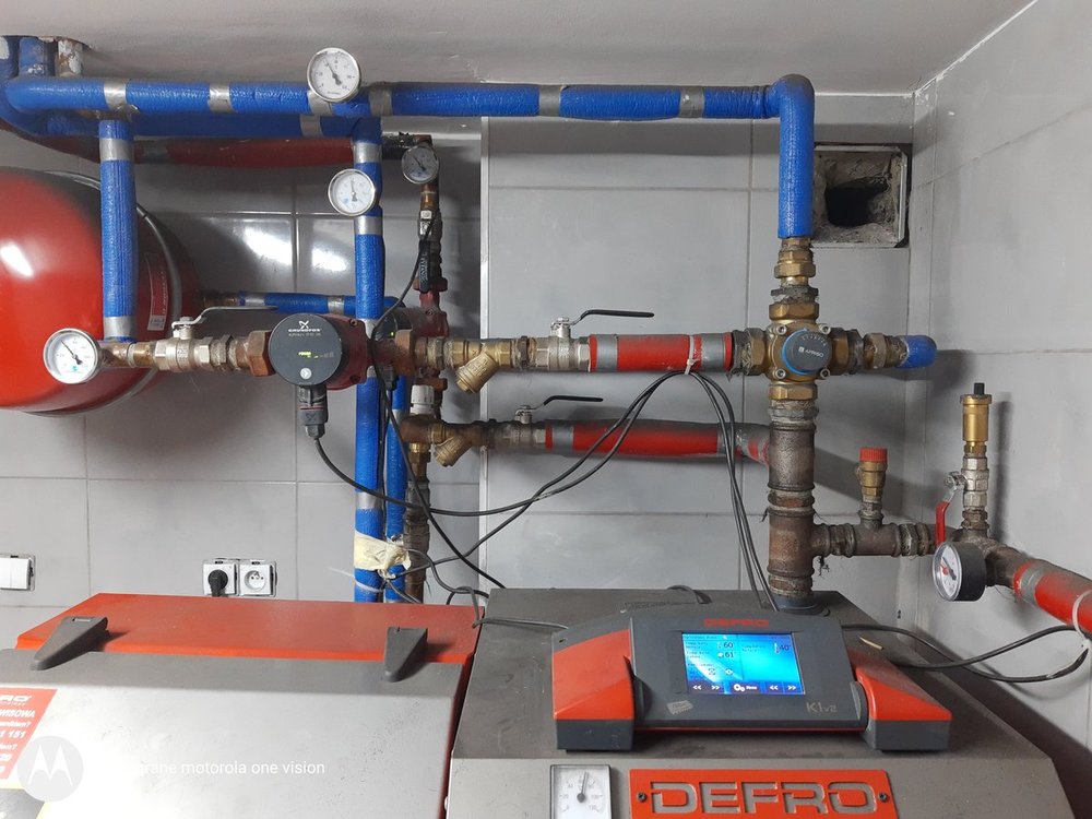

Z kotłowni wychodzi jedna para zasilanie-powrót na podłogówkę. Rurki mają 30 mm. Pompy to Grundfos Alpha 2L (25-60 180) -

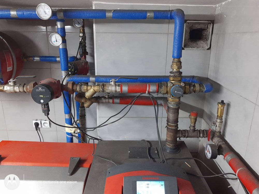

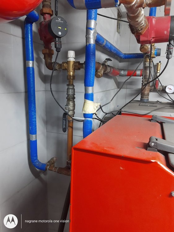

Trochę późno dodaję ale wstawiam dokładniejszy schemat, mam nadzieję, że jest czytelny i zdjęcia instalacji przy piecu. -

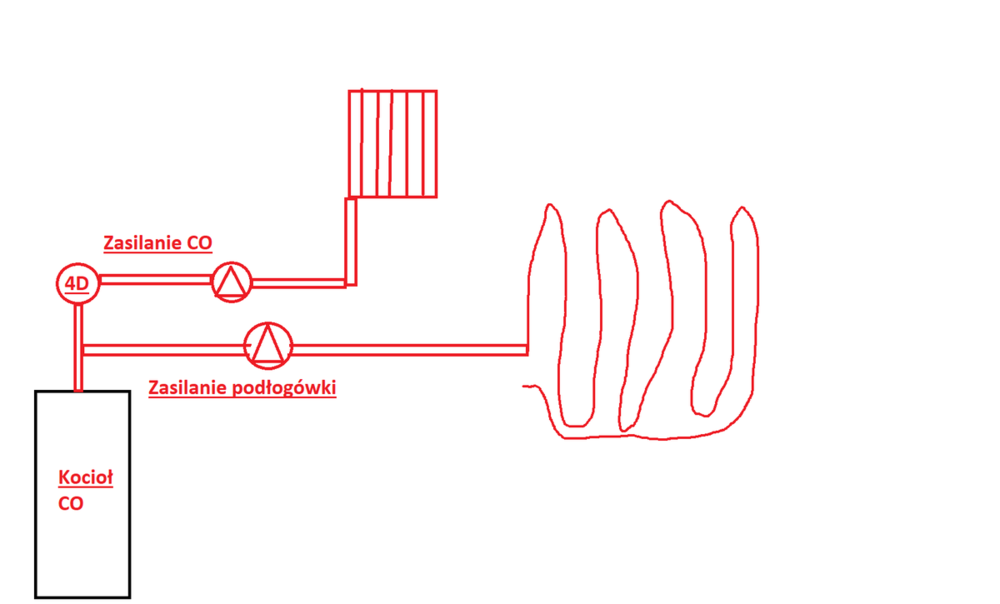

Jutro w dzień zrobię dokładny rysunek i zdjęcie instalacji. Tak jak Darekgra napisałeś u mnie jest. Obie rury, które dochodzą do zaworu 3d przed pompą od podłogówki są gorące. Wiadomo, ta od zasilania jest dużo cieplejsza ale mimo wszystko obie są ciepłe. I temperatura spada poniżej 40° wody idącej na podłogę tylko gdy pompka się wyłączy a po jej włączeniu na kilka sekund skacze do prawie 50°, pompka się wyłącza i znów temperatura spada. Podłoga w taki sposób jest bardzo gorąca a w domu wręcz nie da się usiedzieć. -

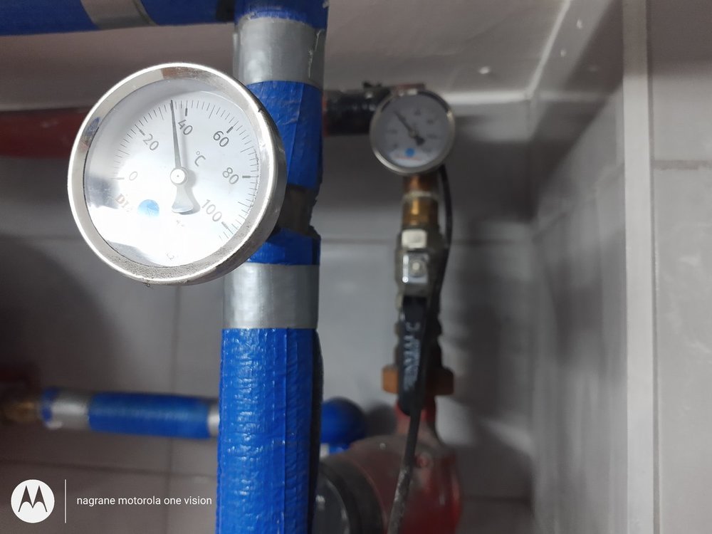

Przy roździelaczu nie mam żadnego zaworu do regulacji temperatury. Jedyny zawór to ten 3D którego regulacja nic nie zmienia. Jak dam go na 23° to na podlogówkę idzie woda 40° i więcej. Dzisiaj zwróciłem uwagę, że nie dość że wiadomo rura od zasilania jest gorąca (u mnie prosto woda z kotła) to i rura z zimną wodą (z powrotu) do zaworu 3D jest gorąca. Na wskaźniku powrotu mam między 50° a 60°. -

Czyli sambor rozumiem, że muszę to przerobić jeśli chcę aby to działało poprawnie? Bo ten schemat przedstawia co obecnie mam w domu. Dodam, że miałem wstawiony zawór 3D (ten przed pompą od podłogówki) wcześniej 35-60 ale sam zmieniłem na 20-43. -

Dzień dobry, Temat dotyczy pieca Defro Eko Duo 15 kW ze sterownikiem Tech K1V2 i instalacji grzewczej. Problem polega na tym, iż temperaturę na grzejnikach mogę wyregulować idealnie z użyciem zaworu Afriso 4D natomiast mam problem z podłogówką. Problem jest taki, że mimo ustawienia zaworu 3D Afriso 20-42 na minimum, który jet zainstalowany przed pompą obiegową podłogówki to temperatura wody jaka płynie na układ podłogówki wynosi między 38 a 46 stopni czasem są nawet skoki do 50 ale to tylko po uruchomieniu pompki co wiem, że jest temperaturą niedopuszczalną. Na piecu mam ustawione temperaturę uruchomienia pompy od podłogówki na 24 stopnie a temp. max podłogówki 30. Nie jestem hydraulikiem stąd też moje pytanie czy jak mam wyjście z pieca wody zasilającej układ i oczywiście na tej rurze wyjściowej z pieca jest zawór 4D. Zaworem 4D reguluję temperaturę jaka idzie na C.O. z kolei rura do zasilania podłogówki jest wstawiona w trójnik który jest między piecem a zaworem 4D czyli na zasilanie podłogówki płynie ciecz o temperaturze równej temperaturze kotła. Czy to jest prawidłowe podłączenie układu? Na rysunku bardzo prostym pokazałem jak wychodzą te zasilania w mojej instalacji bez rysowania powrotów. Z góry dziękuję za pomoc! Pozdrawiam! -
