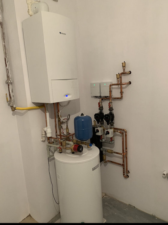

    Super. Dziekuje za odpowiedz. Pozdrawiam. Ok a gdzie ten wentyl jest. Zamieszam foto.
  2. Puchacho odpowiedział(a) na Puchacho temat w Kotły gazowe
    Witam. Dzieki za odpowiedz. Czy jako laik dam rade zweryfikowac szczelnosc tej membrany?
  3. Dołączył do społeczności: Puchacho
  4. Puchacho opublikował(a) temat w Kotły gazowe
    Witam. Posiadam piec Junkers Cerapur 24. Od jakiegos czasu mam problem z cisieniem. Zeby lepiej zobrazowac temeat w punktach przedstwiam po koleji zdarzenia. -czerwiec 2019 montaz rurek ogrzewania w calym domu plus grzejniki w dwoch lazienkach -czerwiec, wylewka jastrychu -listopad 2019 montaz pieca,zasobnika CWU oraz napelanienie i pierwszy rozruch -zima 19/20 grzanie na 15 stopni -wrzesien 2020 wprowadzka do domu -koniec wrzesnia pierwsze dogrzewanie w nocy a z biegiem dni i ochlodzeniami takze w dzien. Czesto monitorwalem stan wskazowki cisnienia i zawsze bylo ok tj w polowie zakresu pola zielonego. Jakies 3 tyg zauwazylem ze jest 0. No to sywierdzilem ze trzeba doladowac. Zaczalem doladowywac i uslyszalem syczenie z ze skrzynki rozdzielacza umieszczonego w kotlowni. Okazalo sie ze ze poprzez pekniete 3 czopki ( nieznam fachowej nazwy, ale to sa te przezroczyste wihajstry z podzialka umieszone na listwie) tryska woda. Serwisant niechcial mi uwierzyc przezntelefon ze to przecieka. Zjawil sie nast dnia i stwierdzil ze w jego 20 letniej karierze pierwszy raz widzi zeby to bylo uszkodzone. No ale dobra wymienil, napelnil poustawilal, posprawdzal i kazal sprawdzic za 2 tyg cisnienie. Obserwowalem codziennie no i po tych 2 tyg spadlo na czerwone pole, wiec zaraz doladowalem na 1,5 bara. Dzis rano sprawdzilem i wskazowka spadla na polowe czerwonego. Serwisant poinformowany ale nie moze przyjechac bo w domu kwarantanna( ciocia ze zlobka syna pozytywna wiec wszyscy uziemieni). Analizowalem gdzie moglby byc ewentualny przeciek ale nigdy nie bylo nic wiercone do podlogi wiec to bym odrzucil tymbaedziej ze przez cala zime bylo grzane i nie bylo nic widac na posadzcce ( nie bylo jeszcze desek). Moje pytanie to co oprocz wycieku moze powodowac spadki cisnienia?
