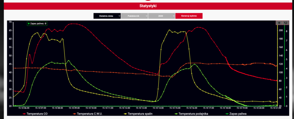

@sambor Zawór 4D mam ustawiony ręcznie (bo to manualny zawór) na 3, czyli połowę. To nie tak, że kocioł dostaje na powrocie bardzo niską temperature. Po prostu sterownik pokojowy informuje kocioł o nagrzaniu domu i kocioł przechodzi w stan czuwania. W stanie czuwania wygasza się (bo jest włączona funkcja rozpalania - sterownik TECH-555p), i za kilka godzin rozpala się na nowo, bo sterownik pokojowy poinformował go o potrzebie dogrzania. Nie wiem w zasadzie skąd wnioski o zbyt niskiej temperaturze powrotu? Załączam wykresy z poprzedniego dnia.

Cześć wszystkim! Mam nowo zamontowany Kocioł SAS Bio Efekt 17kw. Narazie pracuje z PID na ustawieniach prawie fabrycznych. Ale nie o tym. Mam zamontowany zawór 4d bez regulacji elektronicznej. W tym momencie, sterownik pokojowy Tech st292v2 wyłącza pompę CO po dogrzaniu domu. Kocioł ma włączoną funkcje rozpalania (z instrukcji wnioskuje, ze PID + funkcja rozpalania powoduje, ze kocioł się wygasi po dogrzaniu). Wyłączanie pompy CO po dogrzaniu + wygaszenie kotła powoduje, ze temperatura w domu oscyluje wokół zadanej temperatury (22 stopnie, histereza 1 stopien). Narazie (październik) nie jest to problemem, bo kocioł włącza się w ciągu dnia 2/3 krotnie. Jak zrobi się zimniej na dworzu, ilość interwałów rozpalania/pracy/wygaszania zwiększy się. Tutaj pojawiają się moje pytania: Czy praca w trybie wygaszania/rozpalania jest zdrowa dla kotła? Czy korzystniej byłoby przestawić kocioł na prace bez wygaszania (wyłączenie funkcji rozpalnia)? Czy w zimie, korzystniej byłoby obniżyć pokojówkę w momencie dogrzania domu (np, zadana temperatura CO 65 -> 55, co spowodowaloby rowniez niższą temperature na zaworze mieszającym), zamiast wyłączyć pompę CO - rozumiem, że najlepiej byłoby domknąć zawór 4d, ale ten nie jest sterowany elektronicznie? Pozdrawiam!
