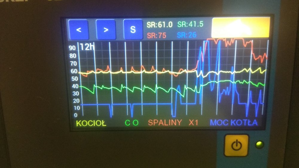

Taki o to wykresik mozna jeszcze jakos obnizyc temp spalin oraz wyliczanie wegla nie moge dojsc do ladu. Wyliczalem wegiel poprzez przesypywanie przez 10min wyszlo 13,8. Z tego drugiego wzoru czy mozna tak wyliczyc. Wsypalem 100kg on mi spala sie zalozmy ze dojdzie do - 45kg bo w zasobniku jeszcze 20kg jest. I jakbym policzyl potencjal podajnika 13.9 x 100kg podzielic przez to co spalil czyli w tym przypadku 145kg, wyjdzie mi potencjal 9,77kg -

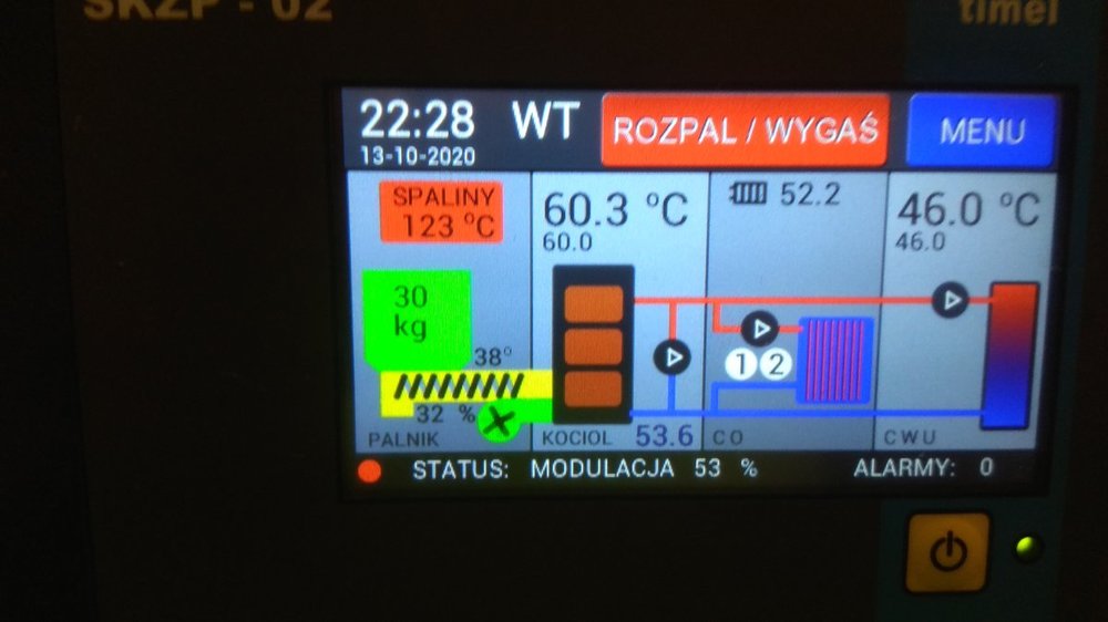

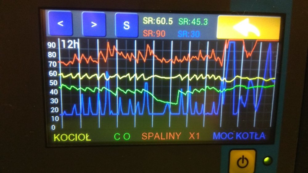

Taki wykres czy to juz jest ok nadmuch min ustawilem 10, max 27. I czy temp na CO to moge tylko zmniejszyc jak posiadam mieszacz czy inne ustrojstwo, bo u mnie w instalacji nie ma mieszaczy zaworow 3d ani 4d. A w sterowniku jest ustawianie temp min max i zadanej ale to sie nijak ma do temp jaka jest na wykresie i na sterowniku -

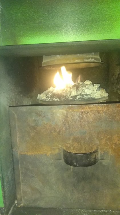

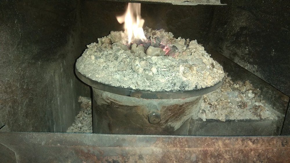

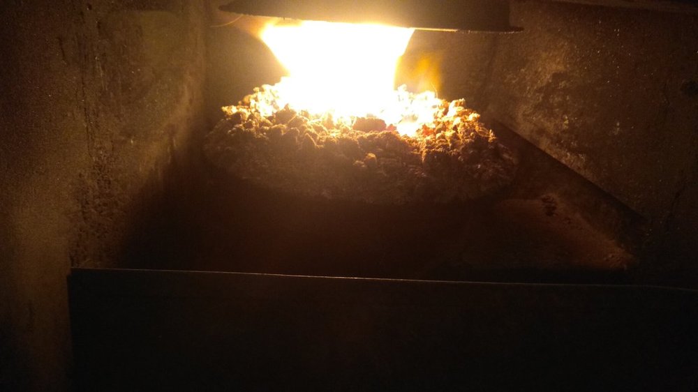

Dmuchawa jest z prawej strony w prawym rogu i moze to jest tak dookola sa kanaliki powietrzne a tam moze wiecej wieje powietrza bo i robia sie kalafiory ale pogrzebaczem jak uderze lekko to sie rozpadaja -

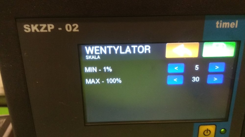

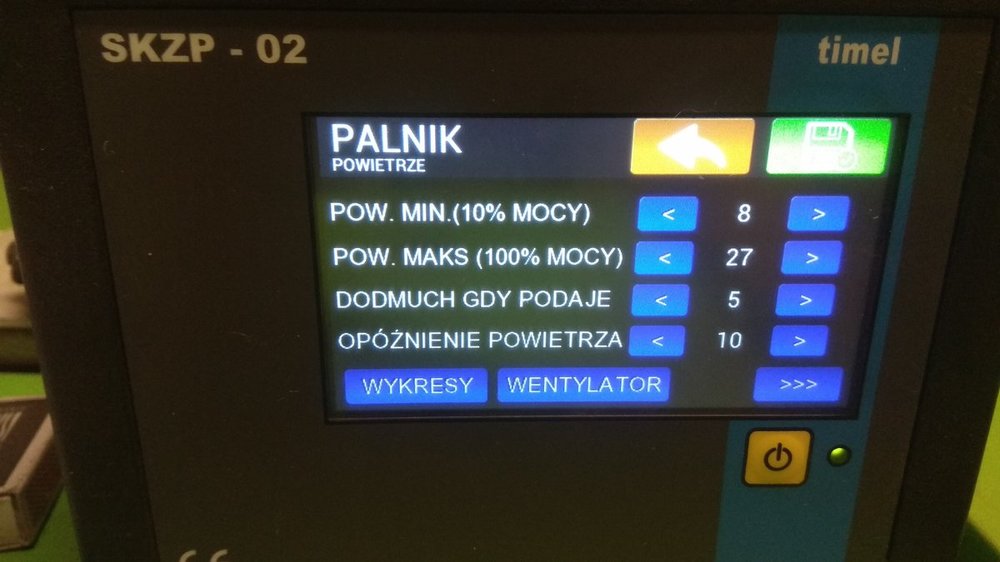

soft z 26 kwietnia tego roku w tym ustawieniu dmuchawy co trzeba wejść przez tryb instalatora min jest bodajze min 5 max 30 -

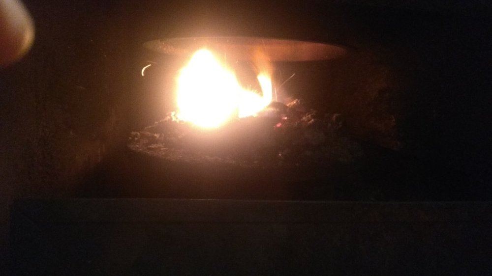

Potencjal podajnika ustawiony mam na 13,8kg, paliwo 25,9mj niedzwiedz z castoramy na worku ma 26mj, korekta paliwa na - 4, powietrze od min 8 max 50, wl obie pompy kotlowa i CO co chwile podaje wegiel az sie wysypuje nie spalony wegiel. Co za tym idzie spore spalanie. Podajnik wyliczalem wsypalem 20kg wegla wegiel na rowno z retorta ustawilem na 10 min i to co spadlo zwazylem i pomnozylem przez 6. I mimo to przesypuje sie, wina w czym moze byc zmniejszyc paliwo, czy podajnik zwiekszyc,? -
wilk30 odpowiedział(a) na energotop temat w Kotły z podajnikiem

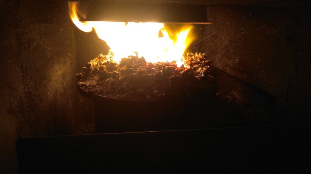

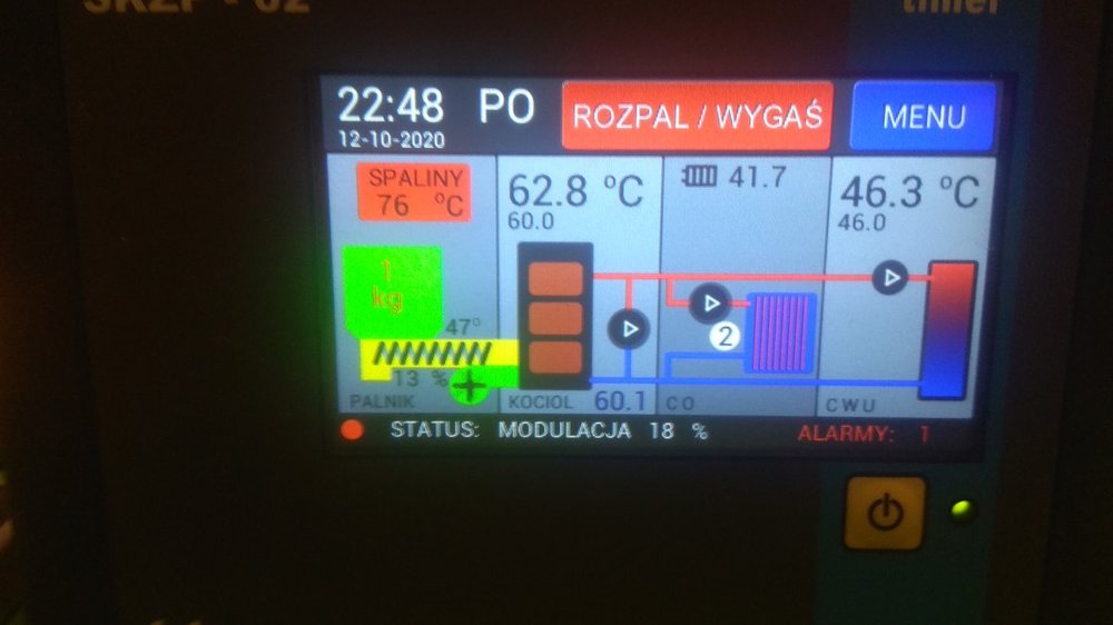

Mlo byc 15 procent min dmuchawa zmienilem na 8pr min tak dmuchawa 80w. Chodzi o to ze jak pracowaly wszystkie pompy cwu co i kotlowa to czeste byly podawania wegla i przez to duzo wegla spadlo nie spalonego. Tutaj koncowka fotki jak cwu wylaczone a co ustawilem by pompa zalaczala sie przy 63st.zdjecia Palnika zrobione o 22;44 a wykres o 22;48. Pompa co od 21.30 nie chodzila
