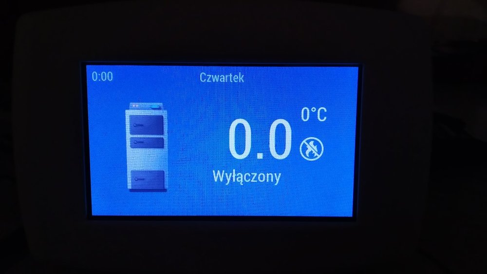

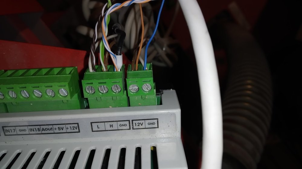

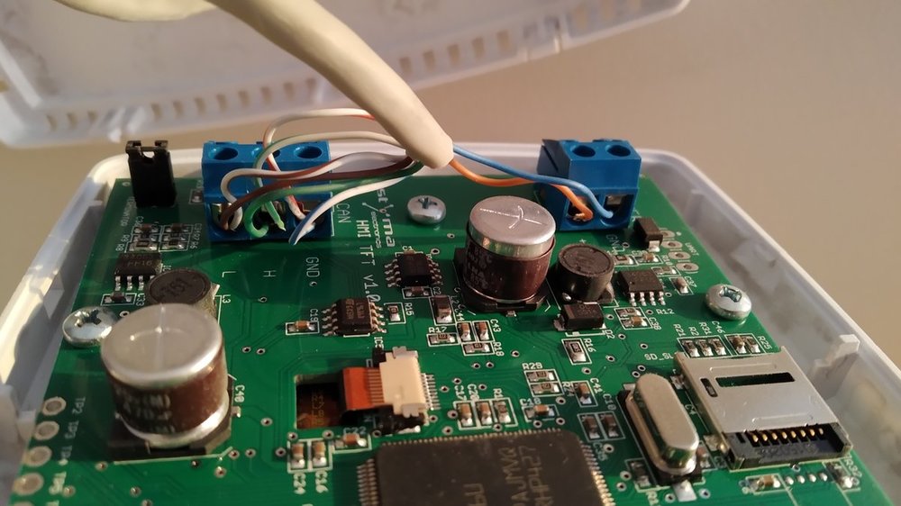

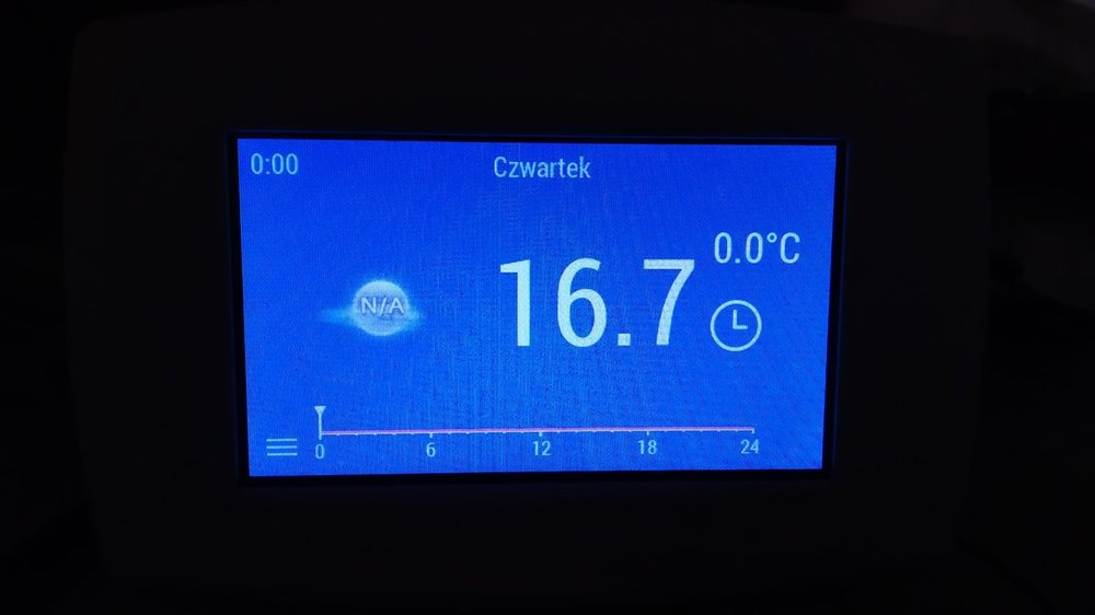

Problem naprawiony. Po kontakcie z serwisem i sprawdzeniu przez telefon, że wszystko jest dobrze ustawione- zapadła najprawdopodobniejsza diagnoza- nieaktualne sterowniki. Diagnoza była prawidłowa- kocioł i VIDE ROOM miały nieaktualne sterowniki i nie potrafiły się ze sobą prawidłowo komunikować. Po aktualizacji jest OK- wszystko działa. Może się komuś przyda procedura aktualizacji sterownika ESTYMA TOUCH i VIDEROOM. Karta pamięci musi mieć wgrany TYLKO jeden plik- sterownik do danego urządzenia. Gdy wgrywamy do kotła- trzeba odpiąć wcześniej VIDEROOM i odpalić kocioł- aktualizacja nastąpi automatycznie. Kocioł odpali się z czarnym ekranem i zaświeconą kontrolką (!). Po zakończeniu aktualizajii włączy się normalnie. VIDEROOM- tak samo robimy z kartą- tylko odpowiedni plik do VIDEROOM- podłączyłem tylko zasilanie i tak uruchomiłem- nastąpiła aktualizacja. Następnie podpiąłem kable (oczywiście na wyłączonym zasilaniu). Gotowe. Robi- przepraszam, ale nie śledziłem tematu od początku i jeśli coś pomieszam to mnie popraw. Chcesz podpiąć pompę kotłową?- ja początkowo podpiąłem pod CO2- ale zostałem "uświadomiony", że TOUCH ma wejście na pompę kotłową. Można ją w ustawieniach "ustawić" na kilka trybów pracy- ja ustawiłem jako "ładującą"- uruchamia się kilka "stopni" przed uruchomieniem pomp CO/CWU i działa do ostatniej pracującej pompy lub kotła. Jeśli kocioł się wygasi, ale CWU jeszcze pracuje, to ładująca też pracuje. Jak pompa stanie to ładująca się zatrzymuje, żeby kotła nie wystudzać. Jutro sprawdzę gdzie jest podpięta pompa kotłowa i czujnik temp. -

wypiąłem teraz "podwójne" podłączenia. Wszystko jest podpięte tylko jednym przewodem. W VIDEROOM i sterowniku kotła są zworki. Videroom podłączony dokładnie tak samo jak sterownik kotła. Nic się nie zmieniło. Takie podzespoły są widoczne -

Witam koledzy- potrzebuję pomocy- podłączyłem VIDEROOMa do DRACO BIO COMPACT 12 i VIDEROOM działa tylko jako termostat. Pokazuje temperaturę w pokoju, kocioł ją "widzi" i zarządza ogrzewaniem. Poza tym nic więcej nie działa. Na kotle ustawiony "sterownik pokojowy" "videroom". Podłączałem rok temu, ale nie chciało mi się tym bawić latem. Pamiętam, że dawałem zworkę we wskazane gdzieś (nie pamiętam, ale chyba instrukcja) miejsce. Zdjęcia ekranu zrobione oczywiście w trakcie pracy kotła. Sterownik podłączony skrętką.
