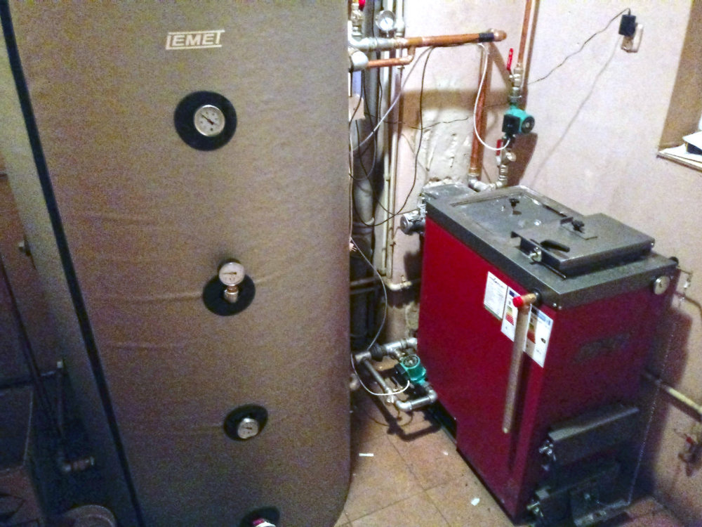

Pieklorz Nikt nikogo nie robi w ........ na stronie producenta jest napisane: Pisałem wcześniej że klient wie o wymogu bufora lecz na obecną chwilę nie stać go lub bierze na siebie ryzyko. Trener40 Instalacja jakich wiele (MPM DS 14 kW + Bufor LEMET 800 L):

Ryni Trzy lata to kupę czasu jeszcze wszystko może się zmienić i poprzewracać. maffer Wszystko zależy od prawidłowego dobrania kotła do danej powierzchni grzewczej. Kocioł prawidłowo dobrany ma stało-palność przy twardym drewnie (dąb, grab) około 16 godz. a przy węglu około 20 godz. Warunek przy drewnie jest jeden - musi mieć poniżej 20% wilgotności. Przy wyborze mocy kotła nie musimy się obawiać przewymiarowania gdyż im większej mocy kocioł wybierzemy tym większy bufor możemy dołożyć. Kocioł zgazowujący z buforem to wygoda i oszczędność warta swojej ceny.

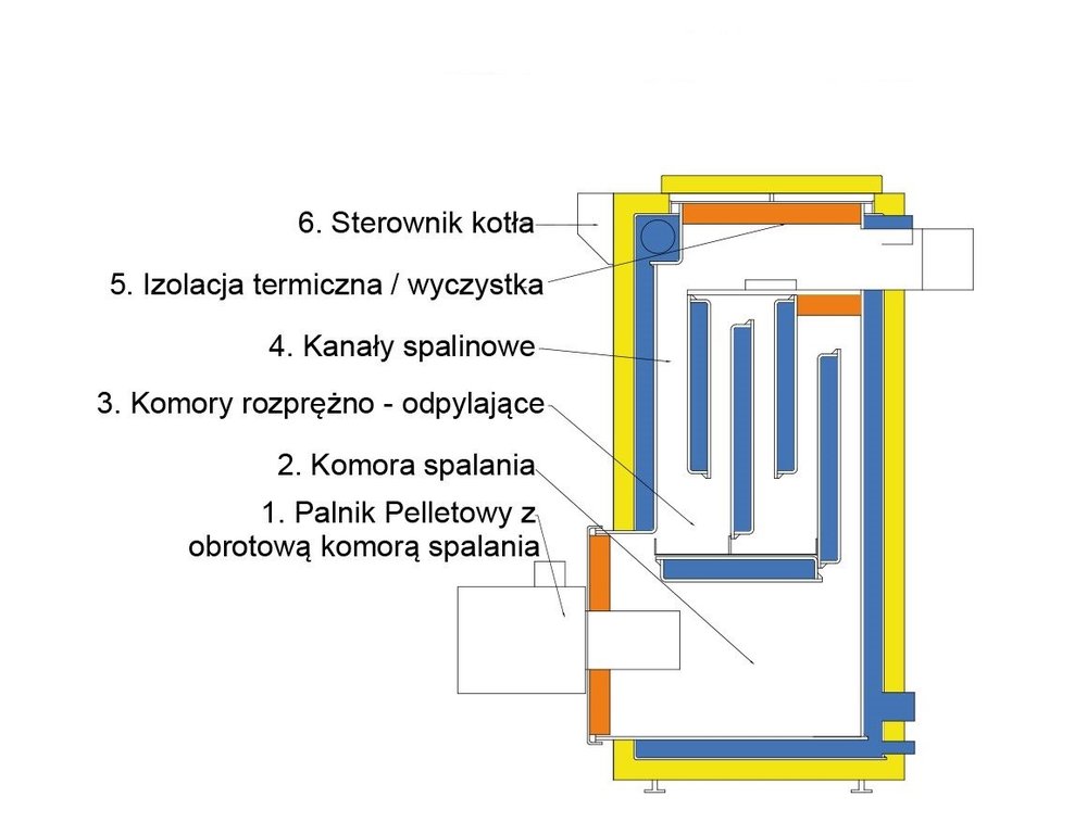

Dobór kotła Pellet czy ekogroszek
Włodzimierz odpowiedział(a) na Justyna555 temat w Kotły z podajnikiem
eliks Nic z tych rzeczy - to jest tylko schemat bez zawartości. Świetna konstrukcja kotła dająca prawidłowy kinetyczny przepływ spalin. -
berthold61 Górniak to nie kocioł zgazowujący który prócz oszczędności na drewnie (70%) ma znacząco mniejszą stratę kominową. Kocioł na ekogroszek przy takiej powierzchni (120m2) to porażka więc przypuszczam że nadal palisz drewnem na ruszcie awaryjnym.
shogunzlasa Reasumując - piszemy o dwóch innych zagadnieniach (ekonomia spalania - wygoda czyszczenia). Na rysunku idealne połączenie ekonomii i wygody użytkowania. -
