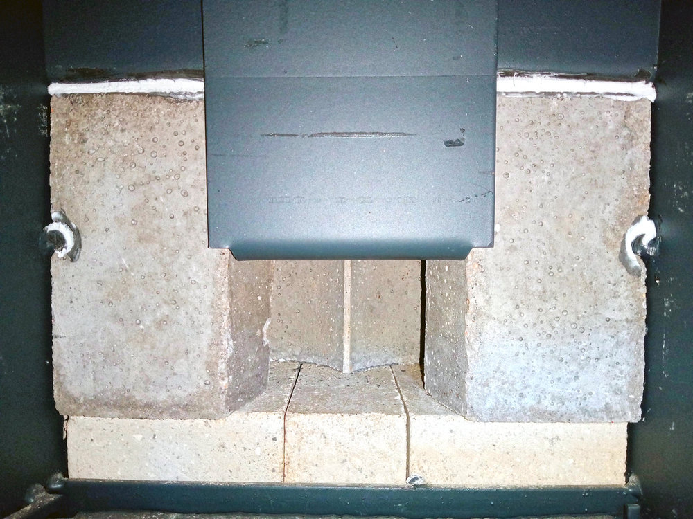

	Na spodnie że się wycierają też piszesz skargę do producenta. Można, można - tylko jak się chce coś znaleźć i przyczepić to się szuka dziury w całym. Przegroda zawsze jest i powinna być wstawiana z luzem 0,5 cm. Zwykły sznur ogniotrwały i trochę czasu i samo się uszczelni.

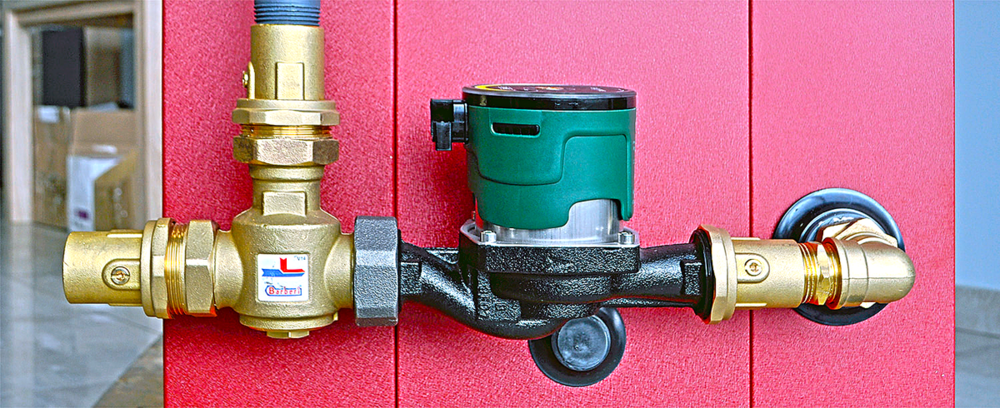

	ad.1 Najważniejsze to zadana temp. 60'C i prawidłowa ochrona powrotu 55'C. Chyba że kocioł pracuje na grawitacji wtedy nie potrzebujemy żadnej ochrony. ad.2 Jeśli mamy problemy z prawidłowym ciągiem kominowym lub kocioł pracuje ze starym kominem z cegły należy wyjąć 1-2 zawirowywacze z kotła. Po takiej czynności należy sprawdzić temp. na czopuchu by nie przekraczała 220'C i w razie czego ograniczyć ciąg kominowy poprzez przymknięcie dodatkowej regulacji PP w drzwiczkach popielnika. Dobrym i ekonomicznym rozwiązaniem jest zastosować elektroniczny miarkownik ciągu z czujnikiem temp. spalin. ad.3 Wentylator wyciągowy pracuje w synchronizacji z regulatorem Unister. Mamy również możliwość ręcznej regulacji wentylatora z użyciem włącznika z regulacją, tzw. ściemniacz. Zawsze warto wtedy zmierzyć zwykłym termometrem elektronicznym z sondą (do 300'C - za 10 zł. w markecie) temp. na czopuchu by nie przekraczała 150'C z włożonymi zawirowywaczami. ad.4 Jeśli chodzi o pracę kocioł daje możliwości ciągłej pracy a jego daną potrzebna moc regulujemy ilością paliwa. W budynkach nieocieplonych najekonomiczniej jest palić na okrągło a w nowych ocieplonych domach przepalać lub zainwestować w bufor. ad.5 Największe oszczędności w spalaniu uzyskujemy przy drewnie. Jedynym warunkiem jest jego wilgotność która nie powinna przekraczać 20%. Rozpalamy drobnym suchym (poniżej 10% wilgotności) drewnem (papierowym) takim jak, np. sosna, olcha a po uzyskaniu warstwy żaru i temp. w układzie dokładamy drewno twarde. ad. 6 Kocioł jest jak bufor w którym najgorętsza woda zbiera się na górze. ad. 7 Przy drewnie obydwie wyczystki powinny być otwarte na max. a przy węglu jedną stronę możemy zamknąć. Pomieszczenie powinno mieć wystarczającą ilość świeżego powietrza a komin sam zrobi to co do niego należy. Nie, przy układzie grawitacyjnym wszystko odbywa się naturalnie więc kocioł nie jest gwałtownie zalewany przez zimną wodę. Nie dostanie nigdy 40'C. Zasada działania tego układu polega na tym że kocioł w początkowej fazie rozgrzewania się ogrzewa wyłącznie wodę w kotle bez możliwości wejścia czy wyjścia jakiejkolwiek wody z instalacji. Dopiero jak kocioł złapie temp. powyżej 60'C zostają załączone pompy na instalacji. Zawór bimetaliczny nadal jednak pilnuje i miesza wodę gorącą z zasilania z wodą z powrotu by uzyskać temp. 55'C wody wchodzącej do kotła. Wszystkie nowe kotły pracujące w obiegu wymuszonym muszą posiadać jakąś ochronę powrotu (zawór 4D) jako warunek gwarancji. Co do spawów tak wygląda ręczna robota która w innych branżach jest doceniana.

	Elementy ogniotrwałe wytrzymują potężne temp. lecz nie są odporne na uderzenia metalowymi przedmiotami podczas czyszczenia. Widziałem wiele razy jak użytkownik wyciągał popiół z palnika pogrzebaczem. Gdyby wszyscy dbali o palnik tak jak dbają o swój samochód to palnik działałby bardzo długo. Wszystkie ubytki czy u szczerbienia można samemu naprawiać lub uzupełniać. Polecam do takich zastosowań niezniszczalną masę ogniotrwałą o nazwie ŻAROTMEL 126 IZOSZAMOT KIT.

	Dla laika jest to niezrozumiałe. Jest to główna przyczyna uszkodzeń i pęknięć palnika. Palnik rozgrzany do temp. ponad 1000'C i dostaje z powrotu wodę 21'C a nawet niższą. Prawidłowa ochrona powrotu ma ogromny wpływ na sprawność i czystość wymiennika. Kocioł bez ochrony powrotu lub z niewłaściwie wykonaną ochroną zbiera na ściankach kotła wszystkie substancje smoliste które z czasem są niemożliwe do usunięcia. Jedynym ratunkiem w takim przypadku jest podniesienie temp. startu pomp do 52'C z krótką histerezą 2-3'C. Kocioł z fabryczną ochroną powrotu MPM 55 dostaje 5 letnią gwarancję na palnik.

	mikkei Sam je produkuję więc wiem. Popękał z braku ochrony powrotu lub paleniem mokrym drewnem. Najpewniej jednak palnik został uszkodzony po modyfikacjach lub niechlujstwie użytkownika. PS. Trochę szacunku dla starszych - buraku.

	mikkei Proszę o fotkę całej przegrody. Ubytki w przedniej ścianie palnika możemy uzupełniać wyłącznie betonem ogniotrwałym.

	Piecuch19 Wszystko zależy od instalacji z którą pracuje kocioł. Gdyby kocioł posiadał prawidłową ochronę powrotu z pompą i zaworem antykondensacyjny lub zaworem 4-drożnym nie musiałbyś tak wysoko trzymać kotła. Piecowy19 Wszystko można lecz nie zmienia to faktu, że taki kocioł jest dla inteligentnych ludzi. Kocioł to dopiero połowa sukcesu w ekonomicznym i czystym spalaniu.
