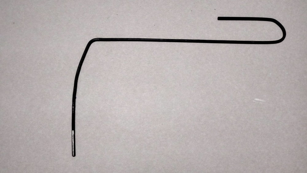

Wszystko zależy od danej sytuacji i paliwa - na drewnie zachowanie kotła było by inne. Tak jak pisałem wcześniej przy węglu koksującym płomień jest krótki a ciepło jest oddawane przez konwersję do ścianek kotła z tendencją do spiekania. Najlepszy węgiel jaki polecam to ZIEMOWIT o kaloryczności 25-26 MJ/kg (dostępny w ofercie). Wybór kotła to sprawa indywidualna zależna od wielu czynników (praca, czas, dostępność paliwa, wygoda, itd). Pamiętam sytuację jak kilka lat temu zawitał do kotłowni teścia znajomy który miał kocioł na ekogroszek Wit....... Pierwsza jego reakcja była wrażona słowami " jak tu cicho, u mnie jak się włącza podajnik to w salonie słychać". Najważniejsze przy węglu to dobre odpopielenie i dopchniecie packą warstwy żaru do palnika. Wystarczy kilka ruchów wajchą lub użycie zrobionego we własnym zakresie pogrzebacza z cienkiego druta do czasu pokazania się na spodzie popielnika widocznej poświaty żaru. Jednak z odpopieleniem nie powinniśmy przesadzać gdyż możemy usunąć zbyt dużą warstwę niedopalonego żaru. PS. Prosta rzecz a potrafi zmienić diametralnie sytuacje w komorze spalania.
