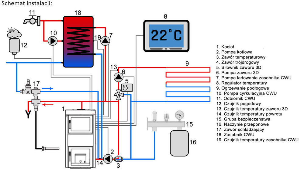

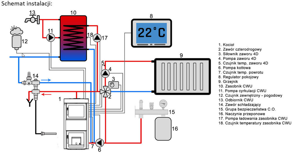

Hej drodzy forumowicze. W międzyczasie otrzymałem pierwsze propozycje projektowe potencjalnej instalacji mojej przyszłej kotłowni - z kotłem pelletowym. Dom ok 140 m2 do ogrzania. Instalacja grzewcza starego typu –kaloryfery, rury stalowe oraz zbiornik CWU. Chciałbym was zapytać które z proponowanych rozwiązań byloby lepsze w mojej sytuacji. Z tego co widzę jedno rozwiązanie jest z zaworem 4D a drugie 3D (w tym wariancie błędnie zamiast grzejników na rys jest podłogówka – muszę to zweryfikować) wariant 1- instalacja z zaworem 4D wariant 2 - instalacja z zaworem 3D (Zawór ATV 55) Z góry dziękuję za wskazówki, komentarze itp -

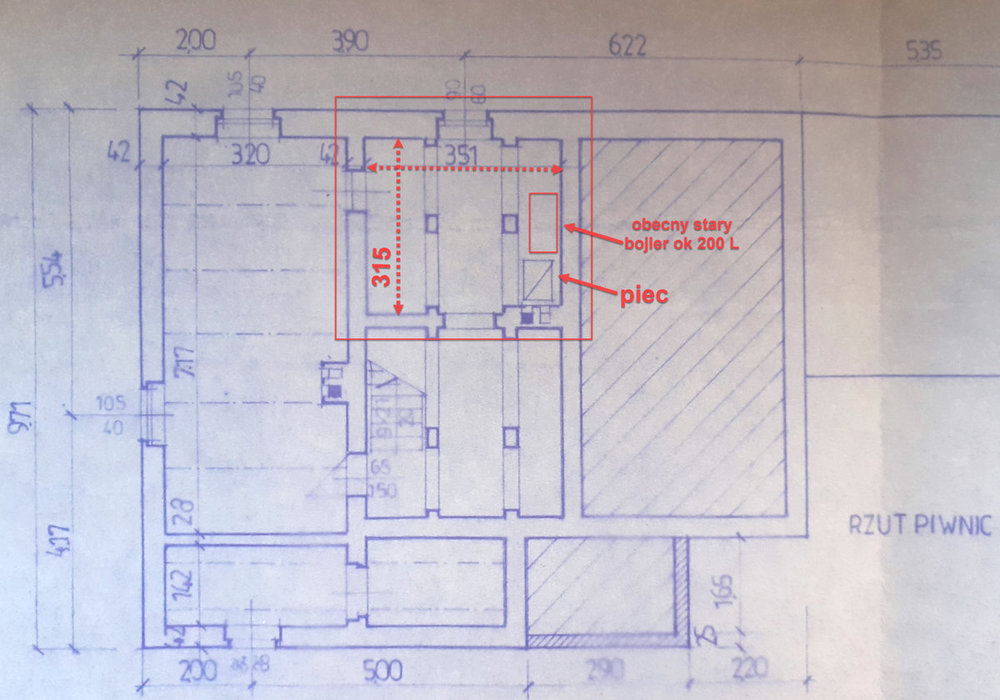

Radik81 ale rozumiem ze ten wymiar (golasa) który podałeś czyli szer 70 cm gł 65 cm wys 129 cm to wymiary jakie ma "rozmontowany" kociol gotowy do wnoszenia do kotłowni? -

radik81 dziękuję bardzo za to ze rozkręciłeś swoją "Włoszkę" i pomierzyłeś oraz obfotografowałeś. Faktycznie jest spora różnica miedzy kompletną a "golasem" do transportu. W moim przypadku kazdy centymetr się liczy:) Przy wymiarach golasa 70 x 65 x 129 cm moze i udałoby się oknem na "plecach" jakoś wsunąć:). Kolejne światełko w tunelu ;-) Mam nad czym myśleć -

radik81 Jakbys mógł pomierzyć -byłbym wdzięczny. A jak daloby radę zrobic zdjecia takiego "golasa" (rozumiem ze tak mozna go do wnoszenia rozmontowac?) to byloby super. Bede dzis mierzył wszystkie drzwi (choć schody mam drewniane i moga nie wytrzymac 350 kg + waga wnoszących) oraz okna w piwnicach.. ewentualnie zobaczę które potencjalnie musialbym wybić, aby otwor powiekszyc -

Mam na krótkiej liście... ale musze sprawdzic czy mam którędy go wsadzic do kotłowni... -

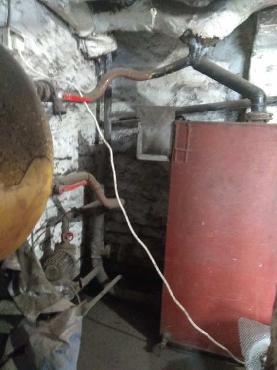

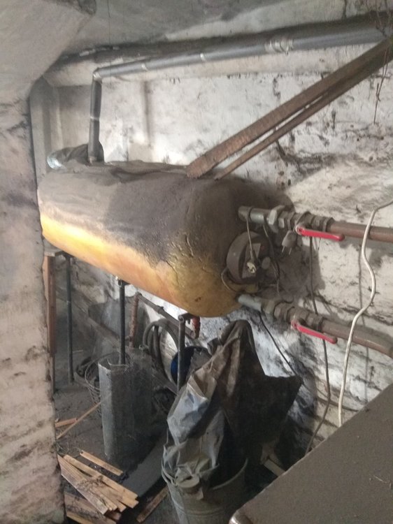

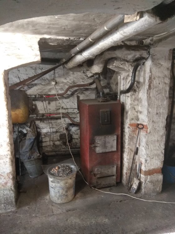

Witam serdecznie Chciałbym prosić forumowiczów o pomoc w doborze kotła na pellet, jaka instalacja bylaby najlepsza/najkorzystniejsza, określenia niezbędnych elementów dodatkowych gwarantujących dobrą pracę kotła (np sondy etc). Nie chodzi mi o gadżetyJ Jestem z Dolnego Sląska, powiat oleśnicki. Biorę udział w programie gminnym wymiany starych zródeł ciepła, gdzie mozna pozyskać znaczne dofinansowanie na wymianę starego pieca. Główne założenia projektu -> piec musi spełniać normy ekoprojektu obowiązujących od 2020r lub wymagań klasy 5 (norma PN-EN 3030-5:2012) ->Czyli ecodesign i kl 5. Wazne aby piec był wyposażony w automatyczny podajnik paliwa i nie będą posiadały rusztu awaryjnego ani elementów umożliwiających jego zamontowanie.Warunkiem obligatoryjnym jest koniecznośćwyposażenia w system zarządzania energią (termostaty,czujniki temperatury, pogodowe,obecności i in. urządzenia oraz oprogramowania) Dom wybudowany w latach 50-tych zeszłego wieku. Materiał –cegła, dach skośny kryty dachówką. Piwnica,parter, piętro oraz poddasze nieuzytkowe. Łączna powierzchnia domu ok 140 m2 ( poddasze nieuzytkowe nie uwzglednione) Sciane zewnętrzne nie ocieplone, stropy ocieplone (wełna 15 cm ytong 0,35). Kotłownia ma ok 11 m2 (3,5 x 3,15). w kotłowni wysokosc do stropu ok 1,75 m. Instalacja grzewcza kaloryfery (ok 9 sztuk, wiekszosc zeliwne,załozone termostaty).Piec „stary” weglowy, zuzycie ok 3,5 tony węgla + troche drewna w sezonie grzeczym. Służy do grzania i woda ciepła uzytkowa (stary bojler ok 200 L). Instalacja grawitacyjna, zbiornik wyrównawczy na podaszu Komin cegła, dł całkowita ok 10 m, srednica ok 16 -17 cm (bede weryfikował z kominiarzem) Rozglądałem się nieco za kotłami ( czytałem nieco na forum) i wpadły mi w oko Biawar Pellux comfort touch 12kW (teoretycznie ogrzeje do 240m2), Pellux 100 touch 20kW (to propozycja od przedstawiciela handl.), i ewnentualnie Blackstar+ (duzo dobrych opinii na forum ;-) ) Pytanie jaka moc byłaby najlepsza w mojej sytuacji, który z kotłów, ewentualnie – jak wyglada to kosztowo (szacunkowo). określenia niezbędnych elementów dodatkowych gwarantujących dobrą pracę kotła (np sondy etc). Oczywiscie nie chciałbym spędzać cąłych dni w kotłowni. W ramach projektu – planowana rowniez fotowoltaika (dofinansowanie). Bylbym wdzieczny równiez za wskazówki – jaki pellet rekomendujecie, ewentualnie od jakich dostawców. W załączeniu kilka zdjęc – plan piwnicy z zaznaczona kotłownia, i zdjecia obecne kotłowni. Będe wdziećzny za pomoc, wskazówki, jeśli brakuje jakichś infomracji – postaram się dodać. Kazda rada jak urządzić dobrze kotłownie mile widziana I z góry dziękuję za wyrozumiałość – jestem względnie zielony w temacie. -
