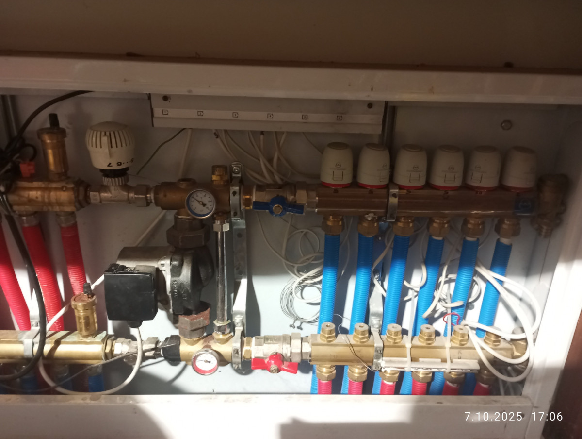

Skrecilem przeplyw, zostaeie tak na kilka godzin. W lazience u gory juz podloga cieplutka po 2-3 godzinach. Podlogowka na dole z rozdzielacza na zdjeciu dalej slabo. Dziekuje za pomoc. Jutro wroce do tematu. Pozdrawiam -

Pompa juz jest na 3 biegu wiec maks. Jak zmniejszyłem przepływ tam gdzie pokazujesz to nie bylo reakcji, byc moze musze zostawic na dluzej zeby temperatura ruszyla w gore. Nie bylo tutaj nigdy kotla na paliwo stale. Zawsze piec elektryczny z tego co wiem od poprzedniego wlasciciela. Odpowietrzniki wymieniane w poprzednim sezonie. Teraz cos przestalo to dzialac. Nie chce robic rewolucji w systemie. Na pietrze tez mam podlogowke w lazience i podloga jest fajnie ciepla ciepla bo nie ma tam zadnych udziwnien, zwykly rozdzielacz i regulacja temperatury na rozdzielaczu takim samym pokretlem jak na kaloryferach. Czy jakis serwisant bedzie w stanie to ogarnac ? -

Tam juz jest otwarte na maksa nie da rady wiecej. Jedyny sposob po ktorym podskakuje temperatura na tych termometrach to gdy dość mocno przykręca ten niebieski zawór u gory ale nie wiem czy to sie przelozy na temperature pompowanej wody w podłogę. -

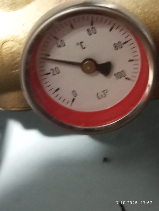

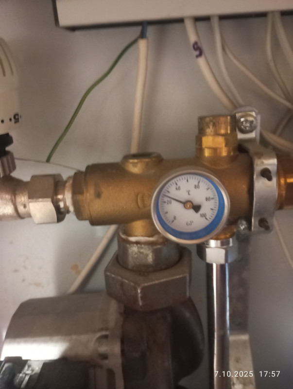

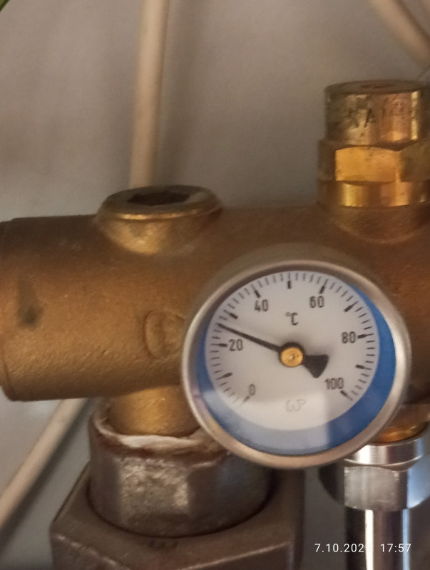

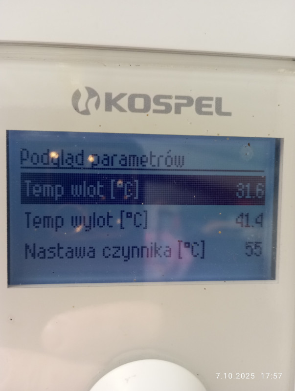

Po godzinie grzania mam nastepujace parametry. 20 kilka stopni to chyba malo jak na podlogowke. Rozumiem ze tych silownikow nie ma sensu dotykac? dotykac -

Witam. Chcialem zwiekszyc temperature na podlogowce. Mam instalacje jak na zdjeciu. W ktora strone sie reguluj te rotometry zeby poszlo wiecej ciepla. Czy sciagc te biale nakladki i wtedy krecic? Jak sa zalozone to jest ogranicony ruch bo kable nie pozwalaja na wiecej niz pol obrotu. Dziekuje
