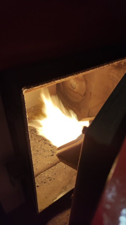

@besix@eliks@Heiztechnik Zamilkłem na chwilkę, ale mam już "zetkę" z rury kanalizacyjnej fi 160 skierowana w stronę palnika. Odległość ok 1m. (Dołączam zdjęcia). Mam RCK. Problem dalej występuje taki sam jak wcześniej (mały, duży ogień, niedopalony pellet). Dzisiaj byli Panowie od wkładu kominowego obejrzeć komin i co wyszło to to, że na górze komina ~50cm od końca jest zabetonowana wkładka z otworem 14x14cm i z niej jest wylot dymu. To przez to może się dusić komin i traci ciąg? Mam bardzo biały dym z komina i to w dużej ilości. Fachowiec od wkładu jak dobrze pamiętam radzi wkład 21 na 11cm. Szukam informacji jak powinien być wkład kominowy z stalówki dla komina o wysokości 12 -13m. Wesołych Świąt Panowie. -

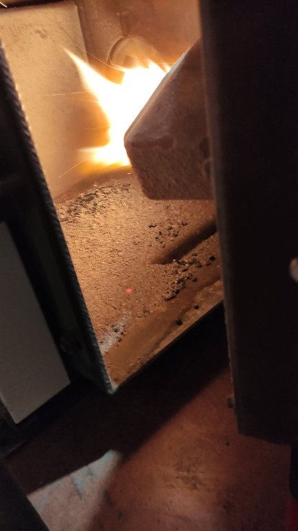

@Heiztechnik Wszystko było ok, schodzę teraz po 2h i wszystko w sadzy jak na zdjęciach. Czyli jednak za mało powietrza? No już sam nie wiem. Rano czeka mnie porządne czyszczenie. Ustawię rano moc nadmuchu maksymalną na 23 lub 24%, tylko że mam mechanicznie też przysłonięty nadmuch i może te 2-3% to za mało? Sądziłem, że po 2 dniach wygrałem bitwę jednak czeka mnie kolejny 3 dzień. Napisałem również do tego co tak mi ograniczył powietrze. -

@Heiztechnik Próbuję na wielu ustawieniach i zmianach w tym w panelu serwisu. Czy restart coś pomoże, bo wydaje mi się że wrócę do początku i będzie to samo jeśli żadna regulacja ręczna póki co nie pomaga. Mam zdjęcia z przed kilku godzin. Zdjęcie na którym jest największy płomień i nie ma wypadania to moc minimalna 4.2 pali aż miło, nic nie leci z zasobnika, duży płomień. Im większa moc tym gorszy płomień i wypadanie. Prawie cały popielnik po działaniu przez 16-17h. Sprawdzałem też wyczystkę komina, była trochę zapchana, potem zdjęcie komina od dołu. Rękę gdy włożę tu czuć że ładnie ciągnie. Drzwi do garażu otwarte, okno w kotłowni otwarte, więc nie powinno być chyba problemu z brakiem powietrza. Dzisiaj rozebrałem palnik, wyjąłem z osłony bo tak na infolinii mi zaproponowali. Pomiędzy tą rynną a palnikiem popiołu malutka grudka, no ale już wyczyszczone. Ostatnie zdjęcie to tak działa palnik przez większość czasu, czasem płomień jest dwa razy większy, a czasem jak na zdjęciu pierwszym, ledwo tli zasypany pelletem. No nic będę próbował, jeszcze zobaczę co da mi restart po południu. -

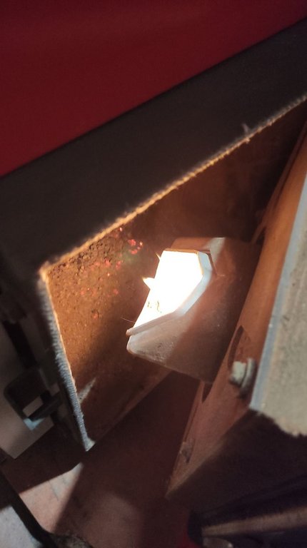

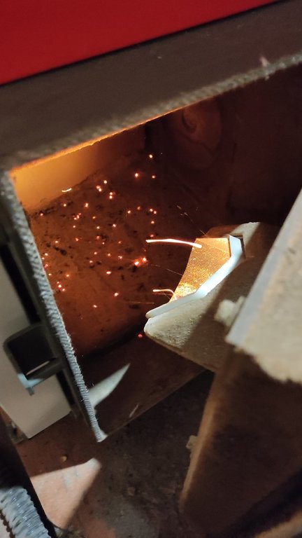

@besix ustawiłem jak mówiłeś na 36 i dalej raz większy, ale nie duży płomień a raz mniejszy prawie nie widoczny. Dalej strzela rozgrzanym pelletem. @Kordjano nie zrobiłem tak, bo czekałem co da te 20 minut na 36 (miałem nadzieję że już po wszystkim będzie). Zauważyłem że jak z góry dosypuje to rurze to z automatu lecą rozgrzane niedopałki do popielnika. Wydaje mi się że jest sporo materiału. Teraz w ciągu 5 minut był mały ogień, duży i znowu mały. Niezależnie czy duży czy mały ogień wali iskrami i kawałkami. Przy dużym jest mniej kawałków. Zaryzykowałem i poczekałem na mały ogień. Tak wygląda środek. Jak na zdjęciu. W ciągu 5 minut ledwo mały ogień, dość spory jak na drugim i wracamy do 1 punktu. -

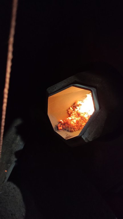

Ok zauważyłem na 4.2 kw ładny był płomień gdy teraz wskoczył na 11.2 to jak na zdjęciu. Iskry i sypie w popielnik palącym pelletem. Moc maksymalna 29% nadmuchu. Minimalna 20% Teraz leci na 12kw i podobnie jak wyżej, jest płomień większy ale sypie niedopałkami, chwilę duży płomień, dosypie i jest prawie nie widoczny płomień. Tak jak na zdjęciach widać. -

@besix właśnie działam. Jak zmniejszyłem nadmuch na 28% to jest nawet płomień jak na filmiku, ale za chwilę go zasypuje dawka peleteu i plomien jest bardzo mały jak na drugim filmiku. Mam wrażenie że jak ustawiłem wydajność z 10.6 podajnika na 12 to jeszcze więcej zasypuje. Płomień nie jest stały, tylko jak by bez przerwy malał i rósł . Szukam też opcji do testu podajnika ale jej nie widzę. Może pojawi się jak zatrzymam kocioł. Ps mam problem z dodaniem filmu. Płomień duży to jak połowa Twojego. -
