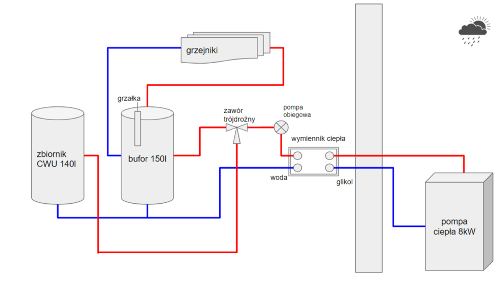

  1. Postanowiłem zmodernizować system grzewczy w domu na PC powietrze-woda i zastanawiam się nad wyborem mocy pompy. Podstawowe parametry domu: parterowy + poddasze użytkowe, rok budowy 2008, powierzchnia użytkowa 122m2 + 18m2 garaż w bryle budynku, po podłodze 155m2, brak piwnicy Ocieplenie: ściany: gazobeton + styropian 12cm, dach: wełna 25cm, okna: szyby podwójne Ogrzewanie: piec elektryczny Elterm 12kW, grzejniki konwektorowe w całym budynku o łącznej mocy 9500W (w standardzie 55/45/20), zbiornik CWU z wężownicą 140 l oraz kominek z DGP. taryfa G12r, strefa klimatyczna I (Gdańsk), 5 osób. Chciałbym zastąpić piec elektryczny PC, aby ograniczyć zużycie prądu i rzadziej używać kominek. W związku z tym, że ogarniam elektronikę i jakieś zdolności manualne są oraz lubię mieć zrobione "po swojemu" chciałbym podejść systemem gospodarczym i dlatego po różnych analizach zdecydowany jestem na rozwiązanie monoblok, który to umożliwia. Waham się pomiędzy wyborem pompy Haier 8kW lub 11kW. Według różnych kalulatorów zapotrzebowanie na ciepło budynku wynosi około 9kW. I teraz pytanie czy pompa 8kW wystarczy? Wiem, że PC powinna mieć długie cykle pracy i dlatego lepsze jest (i przez większą część roku) jest aby pracowała w swoim nominalnym trybie i była z mocą 'akurat' niż była przewymiarowana. Pozostała część planu to: - mały bufor 100-150 litrów, zalany glikolem, zasilany przez pompę ciepła (brak ryzyka zamarźnięcia przez brak prądu) - wymiennik ciepła pomiędzy buforem a resztą instalacji CO opartej na wodzie. - ogrzewanie zbiornika CWU poprzez wężownicę przez zawór trójdrożny z PC - dodatkowa grzałka do bufora w przypadku gdyby moc pompy nie starczała. - ewentualnie dodatkowy obieg pomiędzy buforem a zbiornikiem cwu aby zoptymalizować pracę pompy w tańszej taryfie - sterowany różnicą temperatur między zbiornikami (zaworami) w danych przedziałach czasowych Czy ciągły cykl pracy np. przez 3h dla pompy jest wystarczający aby działała efektywnie? Ostatni punkt może odpadnie ze względu na plan założenia PV na dachu.
