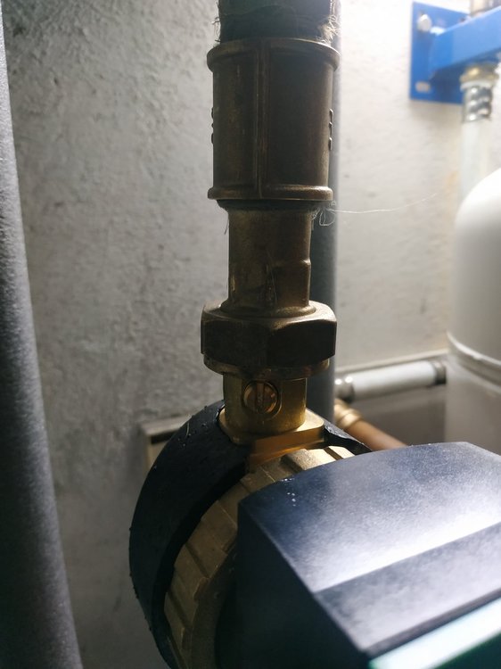

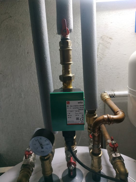

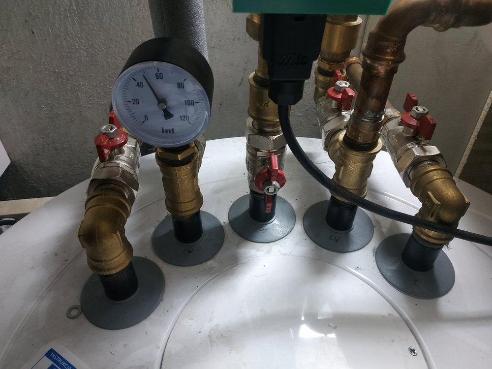

  1. Piony mam zrobione z PEXA 25mm i poźniej 2 umywalki + wanna + zlewozmywak na 16 mm PEX. Przy zbiorniku CWU mam pompkę ( przed pompką i za pompką mam zawory ). Wygląda jakby pompka w ogóle nie pompowała bo 20 cm za pompka rurka jest cała zimna ( chociaż ją słychać ). Czyli odpowietrzyć układ za pompką ? Tzn rozpiąć układ i zlać wodę do czasu aż poleci ciepła woda i spowrotem podpiąć pompkę?
  2. Witam was, Mam problem z cyrkulacja CWU. Na wstępie zaznaczę, że całą instalację wykonywał hydraulik, a że pożegnaliśmy się w sporze to nie do końca całość została sprawdzona. Otóż posiadam dom piętrowy + piwnica. W piwnicy mam wykonaną kotłownię, a wysokość podnoszenia wody to ok. 6-7 metrów. Z tego co kojarzę według jego słów cyrkulacja została wykonana do najdalszego punktu. Cyrkulacja wykonana z PEX 16mm ( tak jak i cała instalacja wodna ). Do cyrkulacji założona jest pompka WILO STAR-Z NOVA A tuż przy zasobniki wody. Kocioł kondensacyjny gazowy. I niestety, ale ta cyrkulacja nie działa czym to może być spowodowane? Zbyt słabą pompką, która nie jest w stanie krążyć wody w obiegu i podnieść wodę na wysokość 7m ? Czy jest już coś schrzanione na etapie budowy ?
