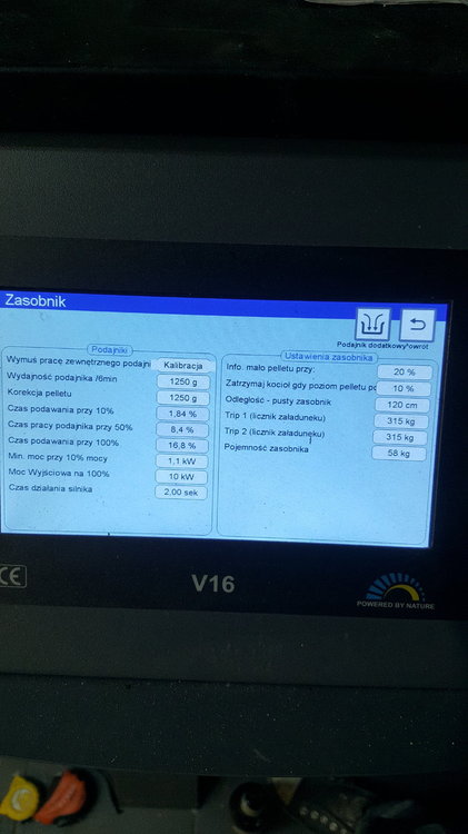

Rtb i Blackstar Kotły Rtb i Blackstar, sterownik v13
mirekx odpowiedział(a) na hydro521 temat w Kotły pelletowe
Dzięki czyli jak zasypuję zasobnik to dodaję ilość wsypanegego pelletu do rubryki pojemność zasobnika? A jak chcę skorygować ilość spalonego pelletu to zmieniam trip 1 czy trip2- 1072 odpowiedzi
- nbe
- pelletexpert
(i 1 więcej)
Oznaczone tagami:
@ŁukAsh możesz mi wytłumaczyć zasadę działania licznika załadunku pelletu w rtb v16- 1072 odpowiedzi
- nbe
- pelletexpert
(i 1 więcej)
