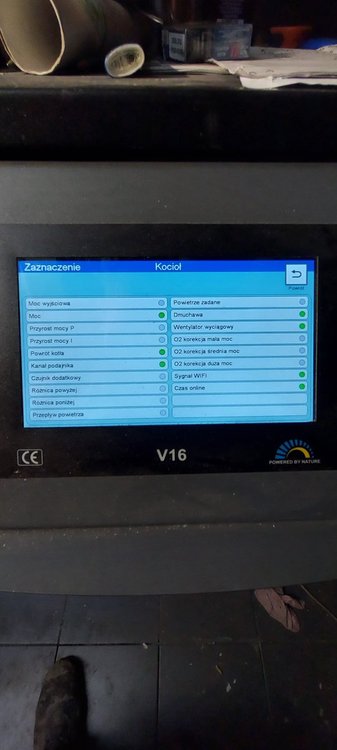

Zobacz jeszcze różnice w podawaniu pelletu u mnie i u ciebie pierwszy skan Twój Sory sprawdziłem tego się nie reguluje ręcznie. Zmienia to wybrana moc . U mnie min 1.1Kw a max 10 Kw

Takie ustawienia miałem nigdy nie grzebałem przy tlenie Według mnie jest ok Nałóż na to Moc kotła to zobaczysz że w miejscu tej dużej rozbieżności był wygaszony

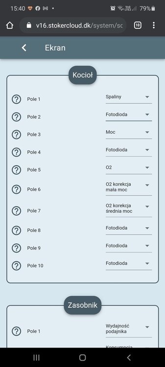

W moim korekcję O2 wszędzie są 250%

Po pierwsze chyba nie masz już pelletu Tutaj masz mój https://v16.stokercloud.dk/#rtbnaklo

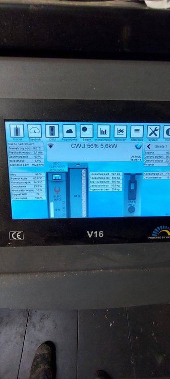

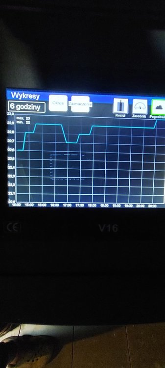

A kto powiedział że ja nie mam stałej temperatury przy takich ustawieniach temp. Wącha się w granicach 1 stopnia oczywiście pomijając czas wietrzenia domu. Ps . Moja Moc minimalna wynosi 1.1 kw

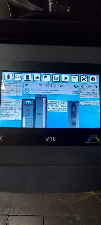

Witam zacne grono Ja w zeszłym sezonie grzewczym miałem ustawiony kocioł i zawory termo w ten sposób że kocioł pracował prawie cały czas. W tym sezonie zawory otwarte na maxa i pogodowka ustawiona w sposób że kocioł się wyłącza po podsumowaniu sezonu będę wiedział co bardziej się opłaca. Co do zapalarki , chłopaki z serwisu twierdzą że to mocna konstrukcja i jeszcze nie mieli reklamacji mam nadzieję że moja nie będzie pierwszą 🤪🤪🤪 Zalączam zdjęcie ustawień pogodowki .

ATV 50 ALBO 55 ST.nie pamiętam A dlatego tak pracowal bo moc max była obliczona przez kompensację pogodową na 10% bo temp zadana była prawie osiagnieta

Nie wiem czy v 16 ma możliwości podglądu płomienia A co do pracy z mocą 1.1 kw to nieraz pojawia się komunikat,, stabilizacja płomienia ,, cokolwiek to znaczy
