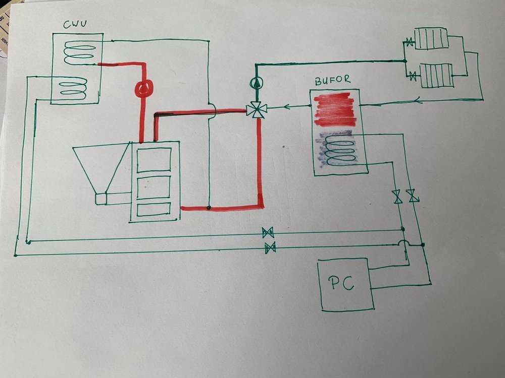

  1. Dorecho .. nie jestem ekspertem w tej dziedzinie ale skoro na kaloryfery mam zadaną temperaturę 40-45 stopni to chyba musi się ona schłodzić w obiegu CO i do pieca na powrocie wraca nieco niższa zakładałem ze będzie ok 30 stopni więc był by to jeszcze w zakresie ...PC dogrzewała by do 45 stopni .. ale może się mylę ... W CWU te dwie wężownice ( pisałem o tym wcześniej ) były by stosowane zamiennie w lecie PC grzała by CWU piec byłby wyłaczony , a w zimie BUFOR a wtedy tylko piec grzałby CWU ( stąd zawory na wyjścu z PC , do kierowania co ma grzać )

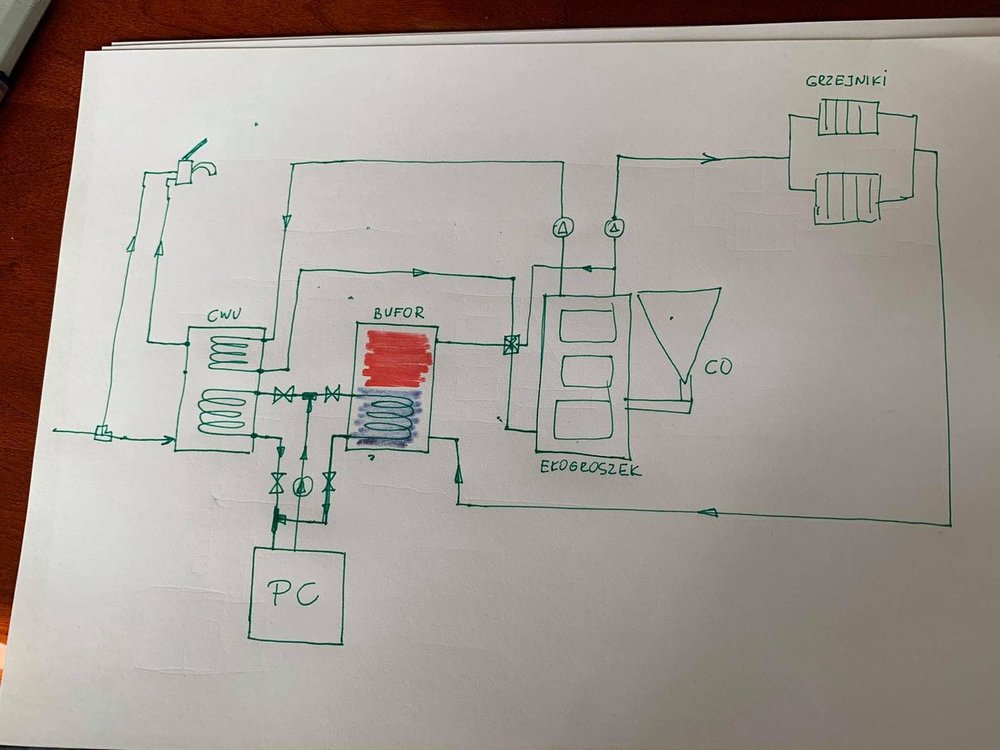

  2. Nie do końca rozumiem tego Twojego schematu .... a szczególnie umiejscowienia zaworu 4D przed wejściem do Bufora ... w moim zamyśle do bufora powinna trafić jak najchłodniejsza woda z powrotu tak aby PC miała możliwość jej dogrzania do 40 stopni ... dlatego wstawiłem go na powrocie i tu rzeczywiście jakąś dodatkową ochronę powrotu trzeba by było przewidziec ... wstawiając go tak jak na Twoim schemacie na zasilanie , piec będzie go ogrzewał mocno i PC nie stwierdzi że temperatura wody jest OK więc się wyłączy. Jednego czego nie przewidziałem u siebie to mieszanie na zasilaniu na grzejniki aby wypuszczać na nią zadaną ba sterowniku pieca temperaturę . Tak to widzę ... zadziała? Piec ze sterownikiem zaworu 4D z siłownikiem dziś to działa tak jak na schemacie bez bufora i PC
  3. Wpadłem jeszcze na taki pomysł ... analizując temat i czerpiąc z Waszej wiedzy wpadłem jeszcze na taki pomysł ... Mam możliwość kupić PC z dofinasowaniem ... ale o mocy MAX 6 kW ... wymyśliłem taki układ : Pompa Ciepła w lecie będzie przełączona na zasobnik CWU - i będzie grzała wodę użytkową , Piec na Ekogroszek będzie wygaszony . W zimie przełączam zawory i pompa ciepła będzie podgrzewała bufor na powrocie do kotła ... skoro pompa Ciepła pracuje optymalnie przy 44-45 stopniach ... będzie mieć okazję podgrzać ochłodzoną wodę z powrotu która będzie miała temperaturę mniejszą podgrzana woda trafi do pieca już cieplejsza , co spowoduje że piec nie będzie musiał działać na pełnych obrotach i finalnie spali mniej ekogroszku . ( woda użytkowa w tym czasie bedzie już grzana przez piec CO . Zakladając że będę miał fotowoltanikę - to nadwyżka ponad zużycie aktualne prądu akurat pokryje zapotrzebowanie na PC i wyjdę z prondem na zero ... a przy takim układzie spalę przynajmiej 1/3 mniej grochu co daje 2t czyli dodatkowa oszczędność ok 2 tys PLN / rok . Pytam fachowców ...czy taki układ będzie miał prawo zadziałać ? Pompa z dofinasowaniem 65% .. o mocy 6kW wyjdzie mało ... więc warto się pochylić nad tematem ... jeżeli ten układ nie zadziała to i tak warto zainwestować w pompę z dofinansowaniem na grzanie tylko CWU ... wtedy nawet w zimie powinna sobie z CWU poradzić więc i tak będzie jakieś mniejsze zużycie ekogroszku bo nie będzie musiał grzać wody ... ale ten układ moim zdaniem ma sens ... przynajmniej teoretycznie

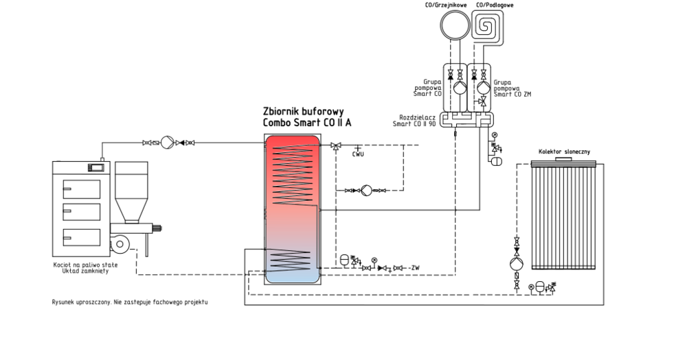

  6. Na pewno nie oddam tej inwestycji nieporfesjonalnej firmie tylko fachowcom ale chciałem najpier porozmawiać tu z fachowcami żeby mieć większy pogląd na sprawę i rzetelne opinie :) ... co do rozwiązania natknałem się na coś takiego ...co myślicie ? W tym układzie piec na ekogroch + pompa ciepła .
