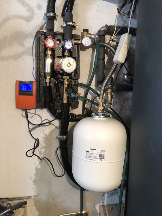

Wiec tak Panowie, uklad na moje ok dziala prawidlowo, nie jest zapowietrzony a to ze sie moze okazac ze trzeba dokupic jeszcze jeden kolektor to bardzo mozliwe ale to zadecyduje na jesień. Dzisiaj u mnie sloneczko swieci ale jest zimno 14st , rano kolektor w zasobniku 250 litrow zaczynał na dnie od temp 26 stopni teraz mam na calym zasobniku 44st. Na kolektorze 60 st a powrot cały czas ok 10-15 st mniej niz zasilanie wiec jest ok. Obserwowałem od rana i doszedłem do wniosku ze najlepiej pracuje na stalych obrotach a przepływ tak jak doradzaliście 2-2.5 litra. Mam jeszcze pytanie czym dobrze zaizolowac przyłacza do kolektora( kolanka)? Myślalem by nalozyc izolacje jak na rury i zawinąc taśma klejącą odporną na wodę i uv. Chyba że jest coś dedykowanego do takich zastosowan? Bo jedno ze cieplo tam zwiewa a drugie ze jak sie zaczyna izolacja dwururki to może dostać sie tam woda. Dołaczam fotki . Dziękuje wszystkim za pomoc -

Wello dziękuje za odpowiedz, póki co nie jest zle w tym momencie mam 60 st na kolektorach, masz 5 l przepływ a ile masz kolektorow ile m2? Bo wyczytałem ze powinno być 0.4 l na m2 ? czym mniejszy przepływ to bedzie się kolektor przegrzewał i nie oda ciepła zasobnikowi, znôw jak za duży to wychładza kolektor tak to rozumiem, ustawiłem ok 1.8 l i widze ze chyba jest ok. Wieczorem dobije ciśnienia do 4.5 bara i odpowietrze naczynie przeponowe i zredukuje ciśnienie do 3b. Ale Z drugiej strony jak poznać czy układ jest zapowietrzony? Bo chyba wtedy gdyby kolektor sie grzal bardzo bo nie ma obiegu a u mnie chyba jest ok na zasilaniu wezownicy 60 st na powrocie 48, a kolektory 66 to chyba wszystko jest ok? dołączam zdjecie jak to zrobiłem -
Witam, mam gorącą prośbę, wykonałem samodzielnie układ solarny zamówiony z neta, układ to: 2 kolektory płaskie weber każdy 1.8 m2 czynej powierzchni, zasobnik 250l. Przepływ 1.8 l, ciśnienie 2 bary Wydaje mi się że nie udało mi się odpowiednio odpowietrzyć układu, wydaje mi się ze rura powtrotna z wezownicy jest za zimna, chociaz z wskazan chyba jest ok tak jak teraz zasilanie 41 st, powrót 28 st. Po nabiciu ciśnienia odpowietrzałem odpowietrznikiem u góry kolektorów i na separatorze,plus na pompie. Mam kilka pytań: 1. Czy pompę ustawić zmienne obroty czy stałe ? 2. Jaką temperature powinny orientacyjnie osiągnąć kolektory w słoneczny dzień? 3. Najważniejsze pytanie: czy naczynie przeponowe ma być wypełnione płynem z jednej strony? Bo chyba tu jest problem bo nie mam odpowietrznika przy nim i jak postukam palcem w czesc od strony rurki to naczynie jest puste, może tutaj jest problem z zapowietrzeniem. Z góry dziękuje za pomoc.
