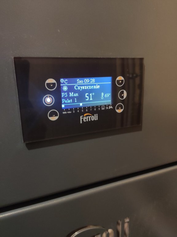

Witam. Jak w temacie, mój kocioł Ferroli Bio Pellet Pro nie startuje na sygnał z termostatu pokojowego. Do tej pory leciałem na ustawieniach Krono, ale często przegrzewał mi dom i założyłem termostat pokojowy a ta bestia nie chce mi się odpalać jak temp spadnie poniżej zadanej na termostacie. Styki się zamykają w termostacie, zresztą bawiłem się tą zworką na przy kotle i tam zero reakcji. Zamykałem obwód, otwierałem i wciąż zero reakcji. Zdalne sterowanie zrobiłem na ON, krono wyłączyłem i wciąż nic. Ma ktoś jakiś pomysł? Jakaś nastawa gdzieś, jakiś inny priorytet ustawić? Teraz mam priorytet CWU. -
Witam. Czy ten kocioł Bio Pellet Pro odpali się w trybie letnim tylko po to żeby dogrzać CWU? Kombinuje od tygodnia i odpala sie tylko w godzinach ustawionych w krono, a czy jest możliwość, żeby odpalił się jak woda w CWU spadnie poniżej zadanej?

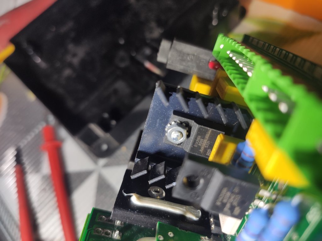

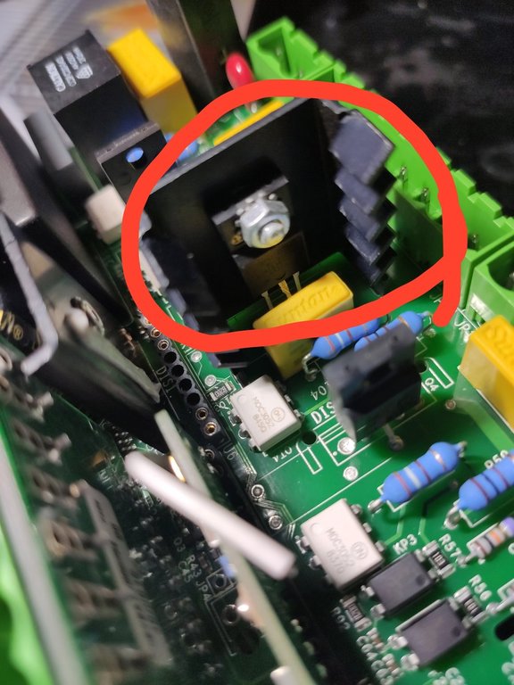

U mnie zrobiła się jakaś zwara, wywaliło bezpieczniki aparatowe (te szklane), po wymianie ich myślałem, że jest ok ale po którymś czyszczeniu zauważyłem, że grzałka jest czerwona pomimo tego że piec nie pracuje. Poryłem internet, fora, miernik w łapę i znalazłem wrzoda. Wyjąłem sterownik, zdjałem obudowe, kostki i szukałem gagadka, który mi rachunek podkręcił. Na foto masz triaka którego wymieniłem.
Uszkodzony triak od grzałki, miałem to samo zanim zauważyłem to naciągło rachunek za prąd ponad 400 ? triaka kupiłem, za kilka zł na all... I po wymianie śmiga bez problemu. Widzę, że jest to częsty objaw w tych kotłach, taka wada z fabryki ? ale tak poza tym to jestem mega zadowolony z tego kotła.
No niestety tyle zjadła, nie wiem czy chodziła 10 dni czy 20, napisałem 10 bo tyle przypuszczałem, nie liczyłem dokładnie ale rachunek za prąd nie kłamie. Nic innego mi nie zużyło tego bo po wymianie triaka zużycie wróciło do normy. To był mój rekord "prądowy" a używam też innych grzałek do innych celów i tyle nie nakręciły ?
Miałem to samo z tym trakiem w Ferroli Pro12, nie czekałem na serwis i sam wymieniłem. Nie wiem jak długo u mnie grzała ta grzałka nonstop (myślę, że coś koło 10 dni napewno) ale rachunek za prąd z 250zł skoczył do 460zł. Teraz po usunięciu awarii zużycie prądu w normie.

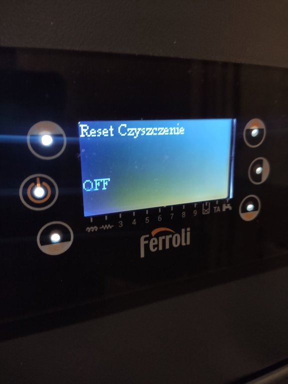

Reset service też nie idzie. No właśnie nie mam opcji on a powinna być? Zresetuje najwyżej do fabrycznych jak nie ma innego rozwiązania.

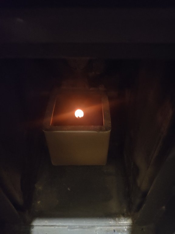

Wiem :) dlatego napisałem, że nowe nie mają takiego kaprysu :D co nie zmienia faktu, że grzałka caly czas pracuje pomimo wygaszenia kotła.
Nowe bezpieczniki śmigają nie maja takiego kaprysu więc zwara prawdopodobnie gdzieś na stykach przekaźnika. Tak głęboko to ja nie dam rady chyba :/ serwis chyba Głogowie jest? Zauważyłem też, że po wygaszeniu temp nigdy nie spada poniżej 48 stopni na kotle i pompka też caly czas pracuje.

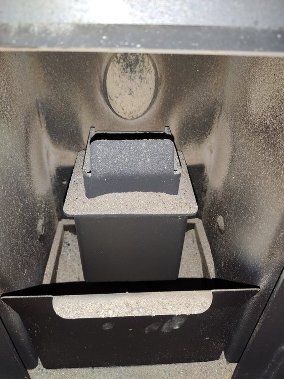

Sprawdzę po kolejnym wygaszeniu. Ostatnio mialem gorszy pellet i kilka razy nie odpalił się, zrobiłem błąd jak amator i nie wyczyściłem po nierozpaleniu (nie polecam: ) i odpaliłem, gazy oczywiście eksplodowały. Amatorka z mojej strony wiadomo, wywaliło bezpiecznik we włączniku, w module, i w domu. Mam nadzieję, że żadnej zwary nie ma. Sprawdziłem znowu po wygaszeniu i grzałka włączona. Wiec mam problem :/
Wiem, że temat dotyczy Premium ale w moim Pro dzisiaj taka sytuacja...otwieram do wyczyszczenia jakieś 2 godz po wygaszeniu a tu taki widok - grzałka rozżarzona a kocioł wygaszony od 2 godz. O co kaman?
