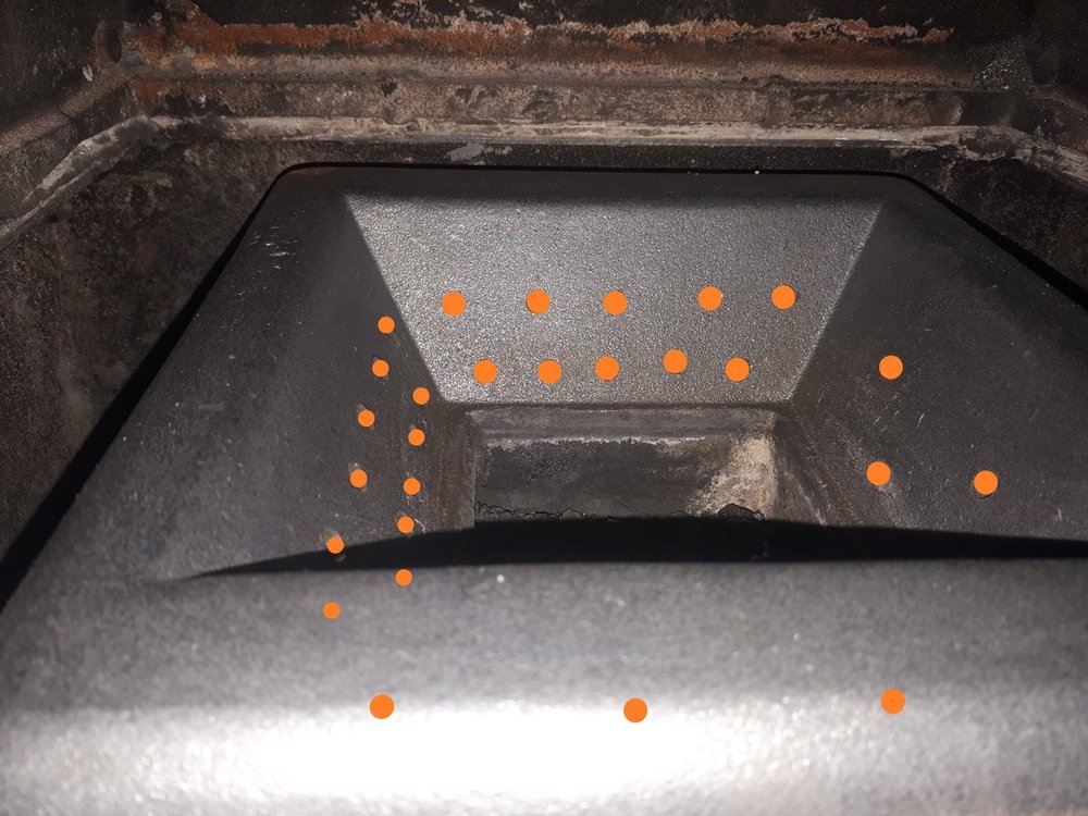

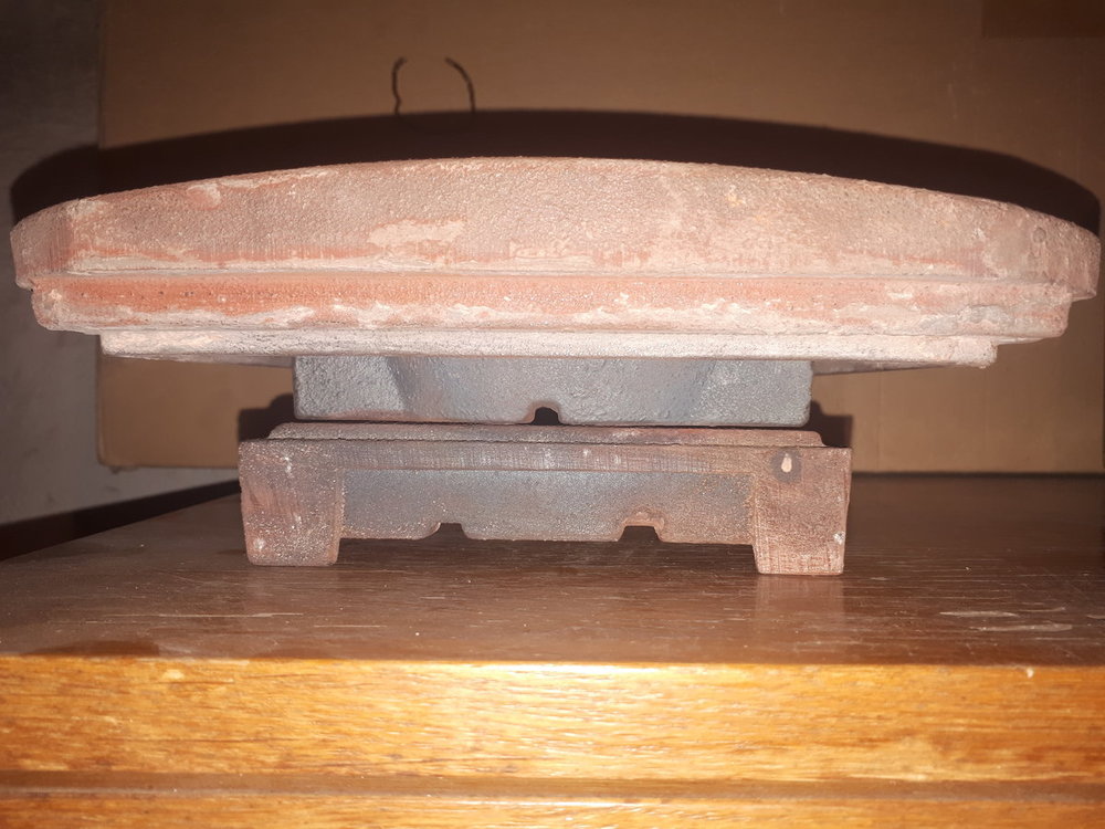

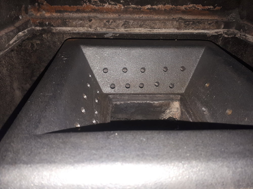

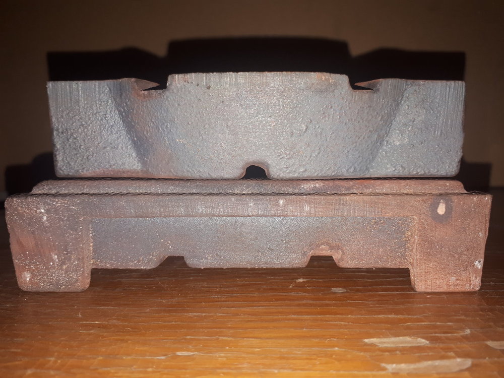

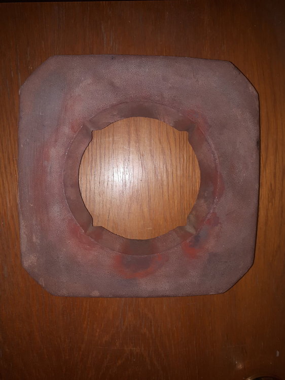

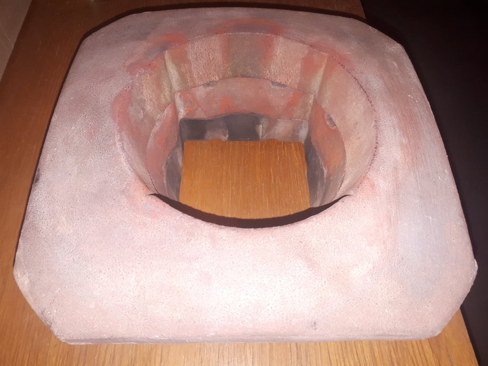

  2. Co do palnika pż5, są 2 typy tej konstrukcji, otóż pierwsza wersja tego palnika i taki był zamysł oryginalny konstruktora miały przepustnice powietrza które w zależności od zapotrzebowania na wytwarzana moc, otwierają się lub zamykają, dodając lub odejmując powietrze do spalania, był z tym niejaki problem gdyż czasami się zacinały te przepustnice ale i był problem z poprawnym uszczelnieniem, to jest oryginalna konstrukcja. Druga zaś nie ma tych przepustnic co wg moich ustaleń powoduje zbyt duże napowietrzanie opału, tzn opał praktycznie jak wyjdzie już na talerz jest spieczony co skutkuje spiekami i różnego typu problemami. Ja szukając pomocy trafiłem na wiele materiałów z których wynika że jest to podajnik miałowy posiadający kwadratowa retortę do spalania, konstrukcja pż5 (talerz z okrągłym wylotem opału) to po części eksperyment, którego nikt nie kontroluje. Natrafiłem również na osoby których podajniki mają taki sam talerz kwadratowy ale z inną liczba otworów napowietrzających gdzie moc palnika wg instrukcji jest taka sama i okres zakupu ten sam i to świadczy że jesteśmy my jako użytkownicy, królikami doświadczalnymi w tej kwestii gdzie producent sam nie wie co z tym zrobić. Ja z pomocą jednego Pana z innego forum próbowałem eksperymentować z talerzem pż5 w postaci zmiany napowietrzania przez uszczelnianie i dowiercanie otworów w górnej partii palnika i to po części pomogło, jak będę miał dostęp do materiałów to dorzucę sposób jaki zalecił. A na obecną chwilę korzystam z kwadratowego talerza lecz jak mówię na zdjęciach widać że od strony podajnika są 3 otwory co tak zostanie ale prawdopodobnie podejmę próbę dowiercenia otworów od strony gdzie są zaznaczone tylko 3 otwory poziomo by było ich tyle samo co na 2 kolejnych ścianach i zobaczę co to da gdyż u jednego użytkownika tak wyglądał i spalanie jest diametralnie inne od mojego, chodź napewno w porównaniu z poprzednikiem przed modyfikacja jest lepiej.
