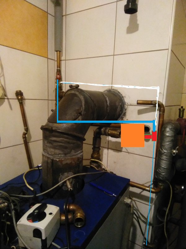

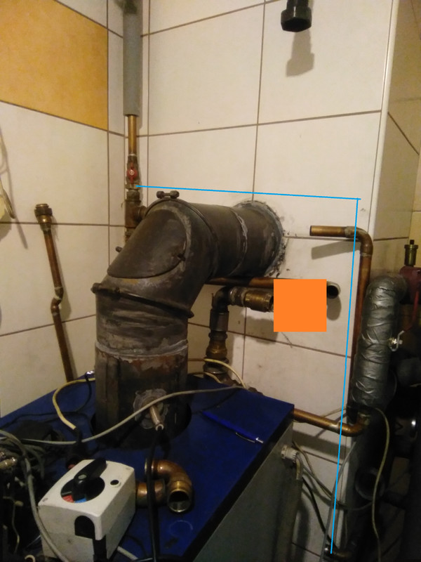

Podłaczenie powrotu z instalacji podłogowej Powrót podłogówki
szneider odpowiedział(a) na szneider temat w Instalacje CO i CWU
Zasilanie OP jest sterowane osobno. Skoro to bez różnicy, to będzie ok jak dam trójnik przed zaworem, żeby nie ciągnąc rury nad czopuchem? -
A samo wpięcie powrotu OP zaraz przy zaworze 4D może być, czy jednak lepiej tak jak na rysunku ok 100 cm przed zaworem? Dla lepszego zobrazowania foto, pomarańczowy kwadracik to zawór 4D, powrót OP idzie z dołu niebieska linia -
Wiem jak wygląda prawidłowy schemat, chodzi mi tylko o samo poprowadzenie rur nad i pod czopuchem -
szneider opublikował(a) temat w Instalacje CO i CWU
Może ktoś się wypowiedzieć odnośnie powrotu podłogówki. Mam zawór czterodrogowy, grzejniki + podłogówka. Czopuch z kotła wychodzi do góry, zasilanie jest zaraz pod czopuchem. Chodzi mi o wpięcie się do powrotu z grzejników powrotem z OP, a dokładniej poprowadzenie rur, czy mogę puścić rurę powrotną nad czopuchem i zejść później trochę w dół? Rura powrotna z OP idzie mi jakieś 120cm nad podłogą, a później musiałaby iść do góry, ponad wysokość kotła i nad zawór 4D. Ewentualnie czy na tym powrocie z OP dać jakiś odpowietrznik? Przebieg rur mniej więcej będzie tak jak na schemacie. Nie mam za wiele miejsc z tyłu kotła. -

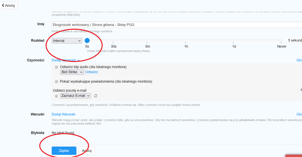

Dokładnie "Monitoruj całą stronę. Można sobie do testu dać np. wp.pl tam są zmiany dosłownie co 5 sekund
Rozszerzenia działają jak najbardziej. Bardziej obstawiam, że w kompie jest coś namieszane.
Wystarczy dograć rozszerzenie do przeglądarki. W ciągu dwóch dni miałem już w sumie 6 razy w koszyku eko. Na razie zamówiłem tonę, po nowym roku ponownie zakupię. Jak już mamy w koszyku to czekamy na otwarcie następnego tunelu i jazda z zapłatą. Zaznaczamy Monitoruj całą stronę i zmieniamy czas na 5s.
