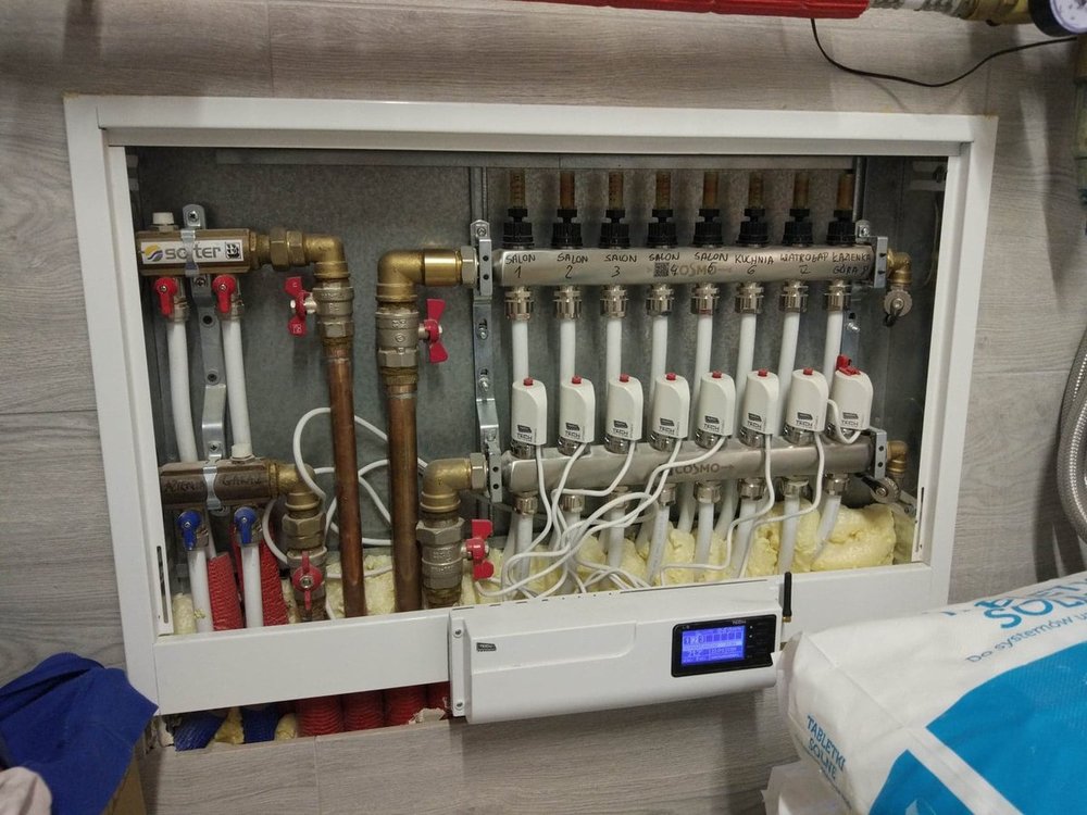

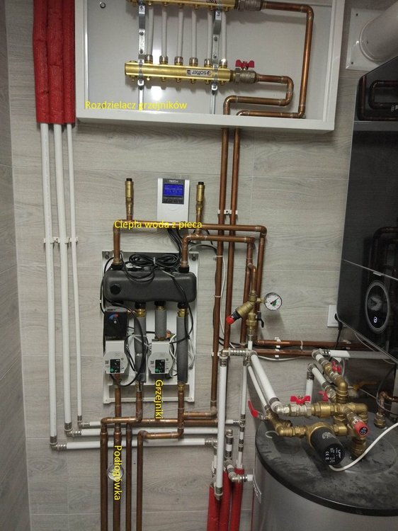

No ja się nie znam, dlatego pytam. Zadzwonię jutro do osoby, która mi to wszystko montowała. Ogólnie to wydaje mi się, że obwody mam 2. Jeden na podłogówkę, a drugi na grzejniki, tylko zauważyłem, że kable od jednej i drugiej pompki są połączone przez kostkę i dalej idą jednym kablem zasilającym i sterującym do Techa-listwy L-8, a nie tego nad mieszaczem(tak mi się wydaję bo dalej kabel jest pod płytkami i nie widzę go) więc dlatego zauważyłem, że pompki działają obie albo żadna. Dokładnie jest to tak jak na zdjęciu. Generalnie to, aby pompki działały cały czas to wystarczy, że zmniejszę temperaturę zadaną na sterowniku(tym nad mieszaczem) więc wolniej będzie grzała. Temperaturę mam stałą ustawioną w domu i jeżeli podniosę temperaturę na termostacie w korytarzu gdzie są drzwi wejściowe to tam raczej nigdy nie osiągnie większej temperatury niż ustawię. Przynajmniej to wszystko działało dopóki nie ustawiłem mniejszej temperatury na termostacie w korytarzu i nie było takiego słońca jak dziś. -

Dokładnie... Wydaje mi się, że jest coś źle podłączone bo w mieszaczu są 2 pompki i są zależne od siebie tzn. że albo chodzą obie albo żadna. Nie ma takiej sytuacji, że jedna działa, a druga nie. Nie znam się na tym więc nie wiem czy tak powinno być czy da się podpiąć to inaczej aby były niezależne od siebie. A te pompki uruchamia Tech. Dlatego na chwilę obecną, aby pompki ciągle pracowały to obniżyłem temperatura zadaną w sterowniku Tech na 28 stopni i jak w salonie było na termostacie np 22.5 ustawione to cały czas pompki pracowały z 5 % otwartym zaworem, ale jak dziś cały dzień miałem słońce w oknach to temperatura w domu wskoczyła na 24 stopnie i pompki się wyłączyły. Dopiero po obniżeniu temperatury w domu wszystko ruszyło z powrotem. Jeżeli powinny być niezależne to jutro dzwonię do osoby która to podpinała. Możesz napisać jak powinno to działać? -

Co do techa to kiedy bym nie zaglądał do kotłowni to widzę, że praktycznie zawór cały czas jest otwarty na minimum czyli 5%, najwięcej widziałem chyba 25%. Na chwile obecna temperatury w domu na tech-ach są powyżej ustawionej(pewnie przez promienie słoneczne, które wpadają do domu bo dziś słoneczny dzień) wiec pompki w zaworze mieszającym zostały wyłączone więc ogrzewanie na grzejniki też nie idzie bo pompki nie działają. Jeżeli będzie powyżej 5 stopni to zmieniać punkt początkowy w górę czy w dół ? I jeszcze jedno pytanie. W momencie kiedy będę obniżał punkt końcowy krzywej to obniżać wraz z nią maksymalną temperaturę ogrzewania? Czy pozostawić ją cały czas na 75 stopniach ? -

Powoli będę dążył do tego aby zejść na 21 stopni, kwestia przyzwyczajenia. Niestety przed wprowadzeniem do domu mieszkaliśmy u teściów gdzie panowały wieczne tropiki. A tam stary śmieciuch więc regulacja temperatura była taka - ile włożysz tyle spali, a że teściu lubi ciepło to temp w domu była 26-28 stopni...(tylko w kąpielówkach siedzieć) :) No wiec taki szybki przeskok z temp 28 na 21 jest dla nas teraz odczuwalny :) Dokładniej sytuacja wygląda tak, że na dole tam gdzie podłogówka mam 3 strefy -salon, kuchnia i korytarz. W każdej strefie mam bezprzewodowy sterownik pokojowy R-8B(zdjęcie) więc takich sterowników mam 3. Z sterowników przekazywane są dane o zadanej temperaturze do listwy Tech L-8(Bezprzewodowy sterownik siłowników termostatycznych)(zdjęcie) i on steruje konkretnymi strefami ogrzewania. I on jest połączony z Tech ST-431N(sterownikiem zaworu mieszającego), który tak jak widać na zdjęciu steruje zaworem wody która idzie w podłogówkę i na którym mogę ustawić np. zadana temp wody. Dobrze zrozumiałeś, że CW400 jest w pomieszczeniu gdzie jest podłogówka. Tylko pytanie mam. Jeżeli zrobię tak jak napisałeś - ustaw temperaturę dla żony na TECHu - na CW400 ustaw 21stC - ustaw 'wpływ pomieszczenia' na 0K. To czy w momencie kiedy na sterownikach R-8B złapie 22,5 stopnia, a na Cw400 ustawię 21 stopni to Cw400 wykryję temp 22,5 lub większą od ustawionej tam 21 to nie spowoduję to wyłączenie pieca bo temp na Cw400 bedzie wyższa niż zadana?
