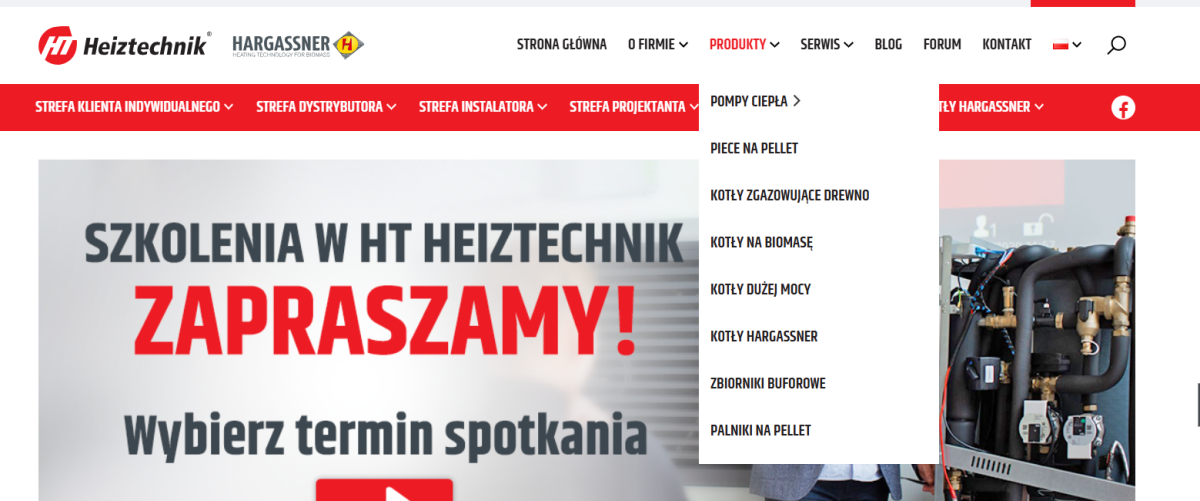

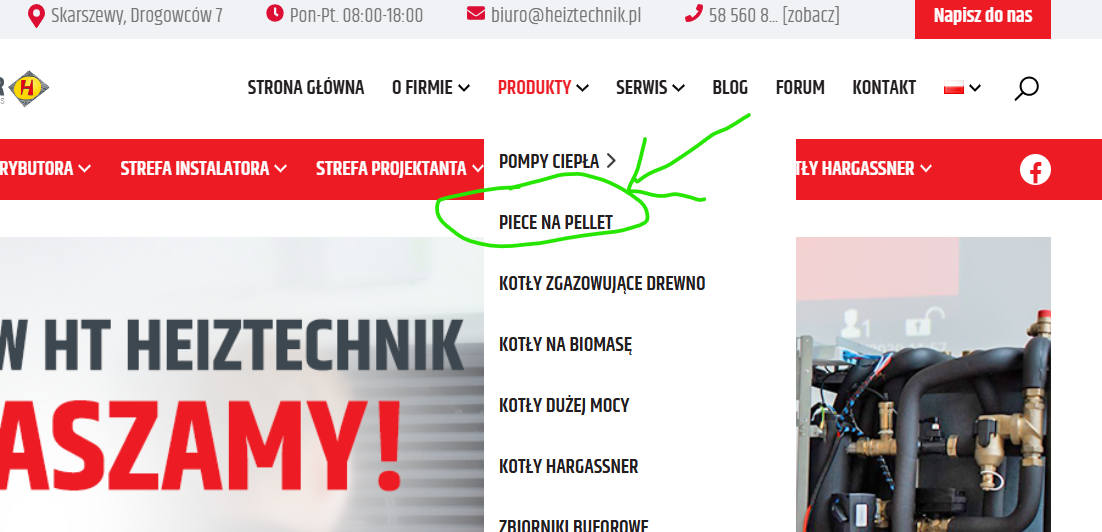

W końcu masz tak jak powinno być i tak jak jest od zawsze, we wszystkich normalnych kotłach pelletowych. Szkoda że nie dotyczy to tych wyprodukowanych przez Heiztechnik. Nawet na ich oficjalnej stronie kotły na pelet nazywają się "piece" I w sumie by się zgadzało bo ten wynalazek więcej czasu działa jak piec niż kocioł. Grzeje wszystkie pomieszczenia w domu od czasu do czasu, a 24 godziny na dobę grzeje siebie i kotłownię w której stoi.
