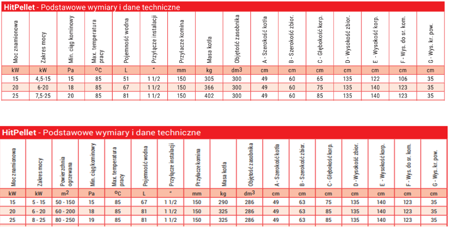

Witam. Mam pytanie do użytkowników HitPellet o mocy 15 kw. Mam dwie broszury o tym kotle i w każdej są inne dane: Pojemność wodna, wymiary również dość znacznie się różnią. Najbardziej mi zależy na potwierdzeniu wysokości do środka komina, czy to jest 106 cm czy 123 cm. Będę montował wkład kominowy i potrzebuję to wiedzieć. Właściwie to wejście dla czopucha do komina lepiej jest umiejscowić dokładnie w osi wyprowadzenia spalin z kotła czy np. wyżej i zastosować 2 kolana ???

Dane kopiowane z instrukcji obsługi poszczególnych kotłów to mam nadzieję że, to prawda. Najprawdopodobniej waga spada o te 60 - 80 kg po okrojeniu z funkcji sterownika kotła Hitpelet. Bo nawet nie podejrzewam że, jest wykonany np z cieńszych blach.
A jak myślicie czym można tłumaczyć spore różnice w wagach kotłów Heiztechnik? Na przykładzie 15 KW urzadzeń: HT DasPell GL - 355 kg. Q Pellet GL - 325 kg. i tytułowy Hitpellet - 270 kg. Dwa pierwsze dostępne w normalnej sprzedaży i ostatni tylko z dotacjami z gmin. Wszystkie konstrukcyjnie podobne do siebie.
