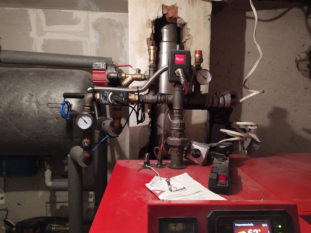

  1. Witam! I przepraszam, że dopiero po takim czasie daje odpowiedź. Co okazało się dokładnie z piecem? Źle założony zawór trójdrożny który zamiast otwierać przepływ to go zamykał. Przy moim mieszkaniu i przewymiarowanym piecu który aktualnie chodzi na minimalnej mocy 17.5 kW na dobę w sezonie przy 24' w domu zjada około 13kg pelletu na dobę. Rok zajęło mi aby połapać się z tym wszystkim i mój wniosek jest jeden, te dotacje to państwo może sobie w cztery litery wsadzić bo wstawiają człowiekowi kocioł ale nie interesują się niczym, zupełnie. Serwisant jechał z Krakowa czyli miał do mnie około 600km po to żeby wykonać 10 minutową pracę, nawet nie zdążyłem z nim porozmawiać bo przyjechał rano kiedy akurat byłem w pracy. Mimo wszystko, dziękuję bardzo za wszystkie komentarze, te bardziej pomocne i mniej pomocne. Wstawił bym bufor ale od momentu kiedy pracuje z pompami ciepła to wiem jakie to koszty i niestety, trzeba pracować na pellet a nie na bufor. Pozdrawiam!
  2. Tak, był to serwis heiztechnik, dzwoniłem na numer znajdujący się w zakładce kontakt na stronie heiztechnik. Na piecu zadane jest 65 stopni i piec tą temperaturę osiąga bez problemu i wtedy się wygasza. Układ nie jest zapowietrzony bo tych pomp nie słuchać a na grzejnikach są odpowietrzniki automatyczne. Jeżeli zadzwonię do gminy to przyślą kogoś kto powie mi co jest nie tak?
  3. Tzn, że otwiera się minimalnie i już potem nie zmienia swojego położenia, na grzejnikach mam pospolite głowice, grzejniki grzeją po zwiększeniu temperatury zadanej dla zaworu na 60 stopni, osiąga jakieś 42-45, powrót nastawiony jest minimalnie na 55 i osiąga jakieś 50-52. Histerezę kotła można ustawić maksymalnie na 20 stopni, fabrycznie ustawiona była na 15 i tyle pozostało. Choć mam wrażenie, że i tak dość często się rozpala. Nie mieszkam w tym mieszkaniu jeszcze tylko przebywam codziennie i też nie do końca jestem w stanie na bieżąco kontrolować jego zachowania.
  4. Tak wiem, przepraszam ale dotychczas nie zakładałem żadnego tematu tutaj. Teraz grzejniki grzeją wszystkie ale mam wrażenie, że i tak coś jest nie tak bo dziwnie zachowuje się ten zawór trójdrożny

  6. Ogólnie to ten serwisant doradził żeby przestawić temperaturę tego zaworu i na zadane 60 stopni osiąga 43 no i te grzejniki też grzeją średnio

  10. Dzisiaj zadzwoniłem do serwisu i doradzili aby zwiększyć temperaturę zaworu mieszającego na 60 stopni, grzejniki niby ciepłe ale nie do końca.

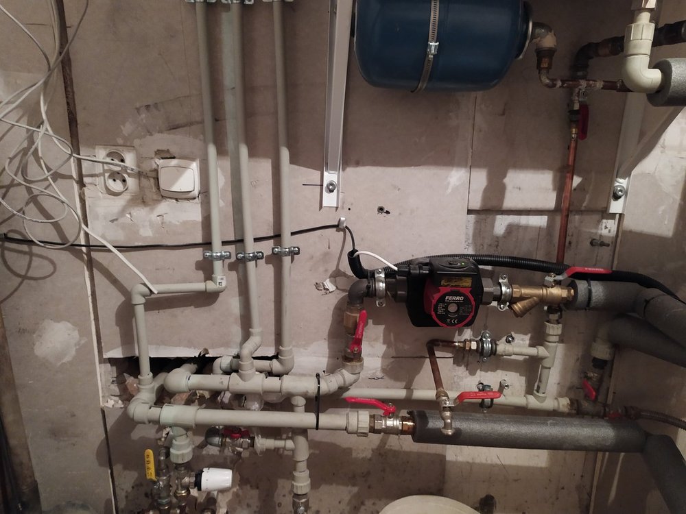

  16. Tak, układ odpowietrzony. Podłoga dość mocno trzymała ale teraz powietrza już nie ma, jak spuścimy trochę wody z ostatniego grzejnika to wszystkie po drodze i ten ostatni robią się ciepłe lecz ten u góry grzeje cały czas
  17. Inwestorzy czyli gmina, poszli na łatwiznę i wszystkim ludziom bez względu na metraż wstawili piece 25kw
