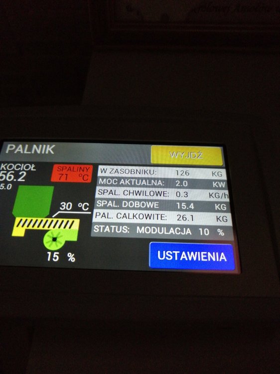

Pany o liczyłem dziś sobie jaką powierzchnię grzeje, wyszło mi 100m2, dom drewniany ocieplony z pola 10 styropianu nowe okna jedynie co to na stropie rzucone tylko 10 waty, dziennie pokazuje mi 15kg zużycie, teraz pytanie porównując to to z Waszymi wynikami dużo palę czy nie oczywiście to jest praca że sterownikiem skzp, bez niego spalalem koło 20 kg. -

Hej Panowie testował moze ktos z Was deflektor z prodiża, po kilku dobrych radach wstawiłem miskę nad retorta nie mam tam za dużo miejsca może wisi maxymalnie 10cm nad nią, spalanie wacha mi się od 14.3 - 15 .Czy wielkość obwodu ma też jakieś znaczenie przeglądałem wątki ale nie mogłem znaleźć. -

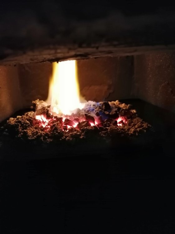

Wczoraj ustawiłem według Waszych zaleceń, piec pracuje w miarę równo ale co rzuca mie się w oczy to jak by z prawej strony retorty węgiel nie był całkiem dopalony, retorta uszczelniona a płomień nie skupia się na środku tylko bardziej pod lewa stronę. -

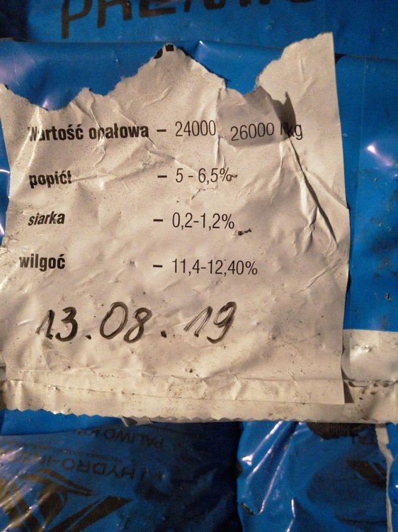

Kaloryczność podana tak jak na worku a co z potencjałem to niby o liczony ale coś mi jie pasi po liczniku czekam aż węgiel zejdzie i zrobię drugi raz, a te +10% to żeby też było więcej węgla na kopczyku wydaje mi się, że powinien być wyżej -

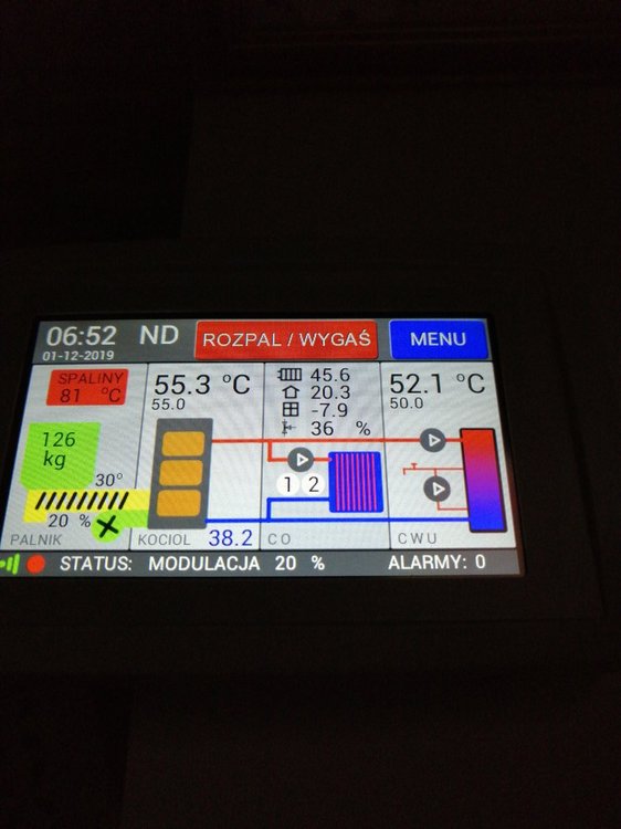

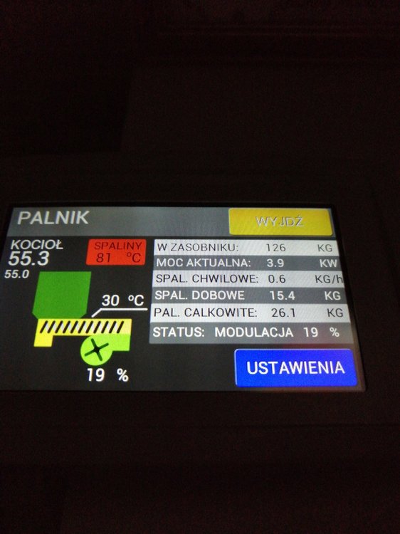

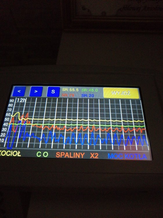

Hej Panowie dzięki Waszej pomocy po 3 dniach wytężonej pracy piec osiągnął takie wyniki dziwi mnie tylko nagły spadek w pewnym momencie modulacji wsztsrko ładnie szkło a ty nagle bach jakieś pomysły?? -

Tylko jak dam zadana 60-65 piec jest długo w stanie czuwania efekty lepszej i plynniejszej pracy widzę przy niższym ustawieniu. -

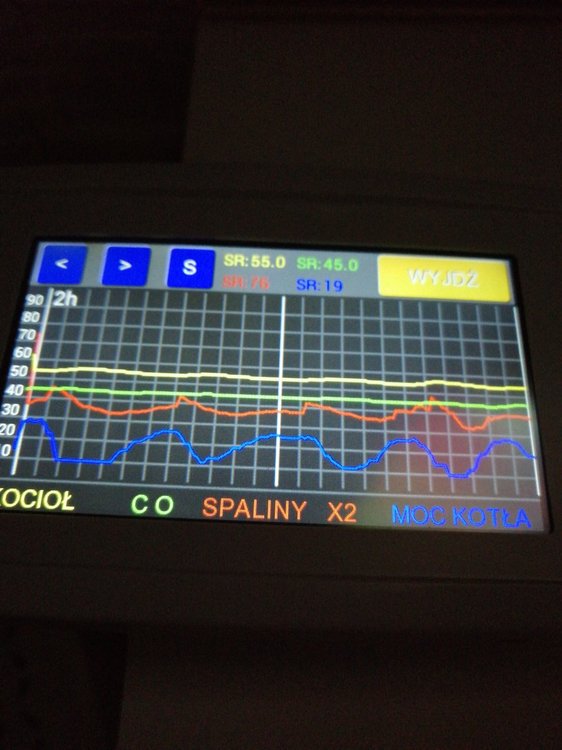

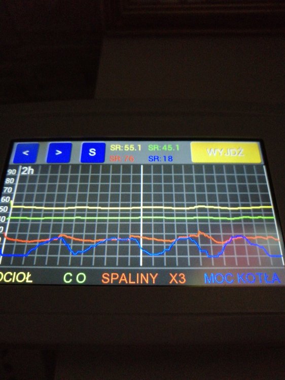

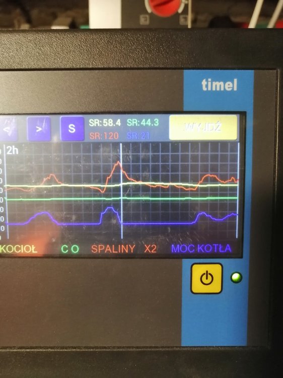

Witam znowu ja, Waszym zdaniem idzie to w dobrą stronę czy nie, piec pracuje w modulacji cały czas nie zauważyłem aby wszedł w czas czuwania wykres się uspokoił co widać poniżej -

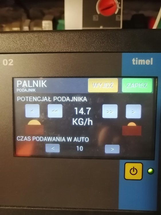

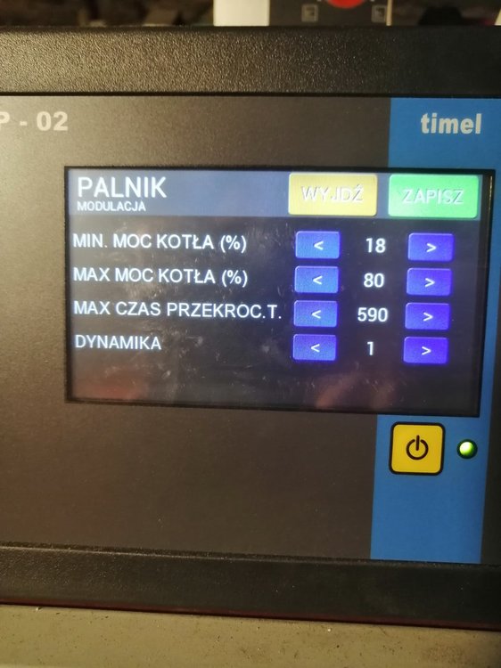

Potencjał - 14.3 Kaloryczność 24-25 Nadmuch teraz 15-35% -

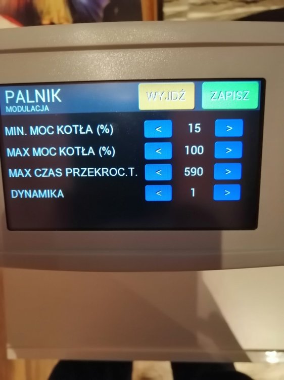

Panowie jeszcze jedna sprawa widzę mój piec dużo czas jest w czuwaniu z tego co czytam nie jest to ekonomiczne palenie jak mam ustawić to aby było ok.?? -
