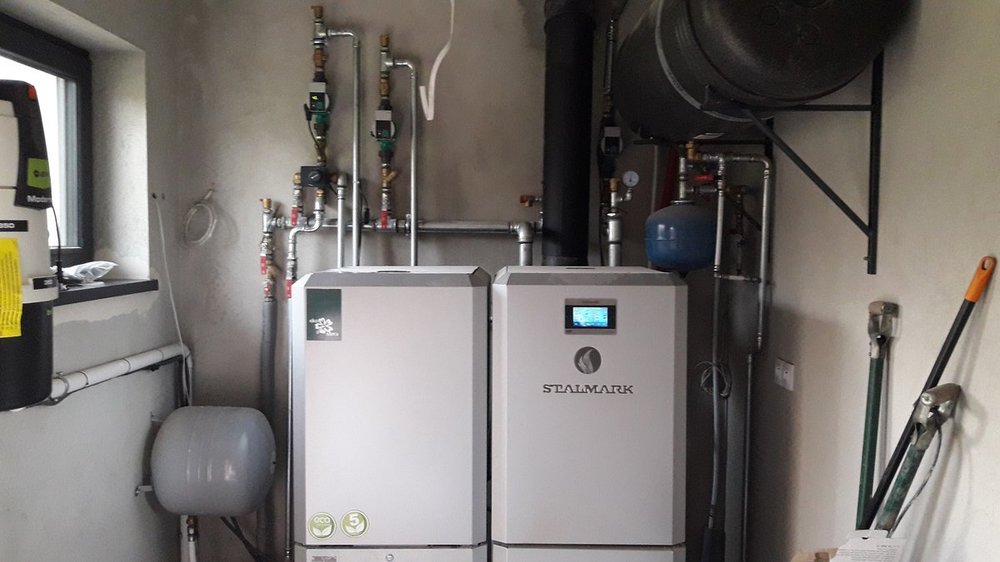

Witam, Posiadam piec stalmark ekosilver 24kW, mam dom z piętrem. Do góry i na dole mam po jednym sterowniku pokojowym salusa. Tylko jeden sterownik (górny) dając sygnał do pieca rozpala go. Drugi dolny sterownik od podłogówki dając sygnał, uruchamia tylko pompę podłogówki ale nie rozpali pieca. Na tą chwilę wyłączyłem opcję sterowania pokojówką i piec chodzi 24h w modulacji, zazwyczaj pomiędzy 30 - 60% mocy. Przez to, że kocioł w zasadzie się nie wygasza i pracuje 24h, spalanie dobowe znacząco wzrosło (ok. 30 kg na dobę) a w piecu z ładnego szarego koloru zrobiło się czarno. Dodatkowo na dole w domu sauna - 24*, pomimo, że podłogówka skręcona na minimum. Dodam, że podłogówka chodzi teraz również 24h - tak zalecił instalator ale nie do końca wiem czy tak powinno być - w końcu po to jest pokojówka, żeby działało na żądanie. Temperatura kotła zadana 67* powrót zazwyczaj ma 3-4* mniej niż aktualna temperatura na piecu. Kocioł dogrzany przy modulacji utrzymuje na kotle 63-67* Pytanie moje jest następujące jak podłączyć lub ustawić sterowniki aby i górny sterownik i dolny rozpalał piec. Bo do tej pory jak chciałem dogrzać dół to musiałem lecieć z górnym sterownikiem na dół, a to jest bez sensu. Ale gdy tak robiłem to w piecu siwo a spalanie dobowe oscylowało w granicach 15-20kg, czasem pewnie mniej. No i wtedy piec również pracował w modulacji i w większości czasu na 100% ale wygasił się gdy nie był potrzebny.

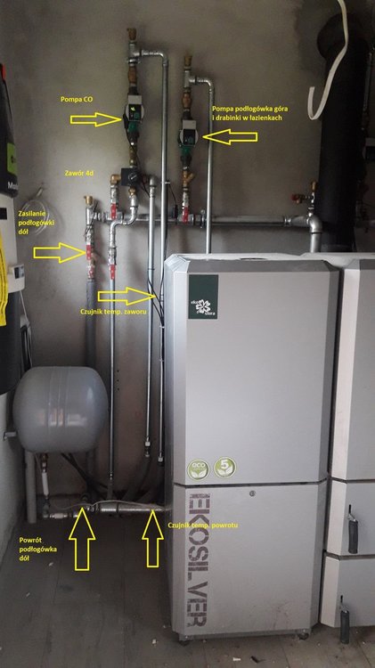

Dobra, zadana temp. kotła osiągnięta (67°) Temp. zaworu bieżąca 56° Temp. zaworu zadana 47° Temperatura powrotu 48° Otwarcie zaworu 5% Podłogówka odłączona. -

Zmieniłem na chwilę temp. powrotu zadaną na 40° i mimo to, że powrót ma 46° zawór się nie otworzył ani trochę. Zmieniam minimalne otwarcie na 5%. -

Zawór zmieniony na CO, otworzył się na chwilę i znowu zamknął bo ochrona powrotu była też załączona w drugim menu. Minimalne otwarcie zaworu ustawione jest na 0%. Mogę na próbę zmniejszyć ochronę powrotu na 40° i sprawdzić czy zawór się otworzy ? -

Sytuacja na tą chwilę: Temp kotła 60 (zadana 67) Temp zaworu 52 (zadana 47) Temp powrotu 45 (zadana 55) Zawór nadal zamknięty -

Fotki zrobię jutro, bo nie mam jeszcze światła w kotłowni. Wierzę, że schemat to nic trudnego, ale dla osoby, która dopiero dowiedziała się, że jest coś takiego jak zawór 4d to awykonalna misja. ACE84 zawór niby zamknięty, pompa nad zaworem chodzi i grzejniki gorące... -

Po odłączeniu podłogówki temperatura powrotu zaczęła wzrastać i na tą chwilę jest 40° Temperatura kotła 51° Temperatura zaworu zadana 47° Temperatura zaworu bieżąca 48° -

W podmenu typ zaworu mogę ustawić albo CO albo ochrona powrotu. Ale obu naraz nie ustawię. Jedynie ochronę powrotu w innym menu i minimalne otwarcie zaworu ustawić zamiast dotychczasowe 5% na 0%.
