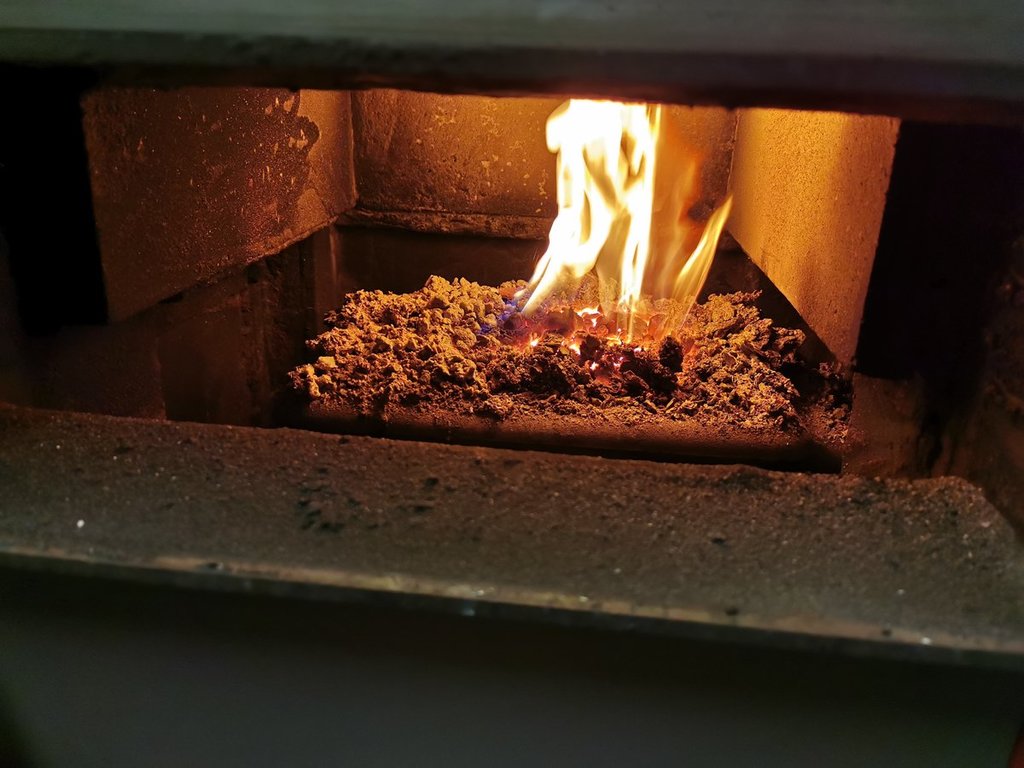

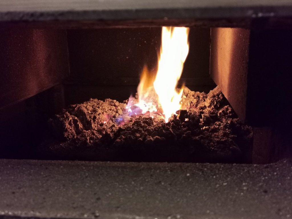

konik983 odpowiedział(a) na konik983 temat w Kotły z podajnikiem
Ja również mam pierwsza dmuchawę wybraną. Ustawienia pokrywają się z moimi. Tak to aktualnie wygląda u mnie. Jak widac dopala sie przyzwoicie. Wegiel to KWK Chwalowice. Wcześniejszy tak ładnie się nie dopalal bo mial duzo mialu, niby karlik z lokalnego skladu wiec wiadomo ze mogl to być zupełnie inny wegiel. -

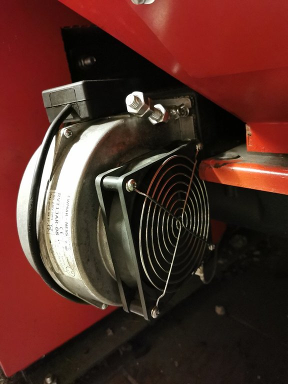

Mam WPA07 od znajomego co się pozbył kotła oraz oryginalna RVT13AR08 z hallotronem. Przełożyłem na próbę WPA07 ponieważ ma ona mniejszy spręż i jest dedykowana do palników ekoenergii. Chciałem zobaczyć czy w wypadku ekoenergii faktycznie ta dmuchawa znacząco wpłynie na spieki. Na oryginalnej dmuchawie działało mi wszystko dobrze tylko zdarzaly się większe spieki. Na WPA07 jest lepiej ale ciężej ustawić PID, w pewnym zakresie mocy brakuje powietrza. Jeśli ktoś pali dwustanowo to WPA07 sprawdza się o wiele lepiej. Przy PID hallotron jednak jest przydatną funkcją. Co do kombinacji - nie obrażam się oczywiście, jednak uważam ze trzeba przetrzeć jakieś szlaki i spróbować coś innego. :) Przy oryginalnej dmuchawie z hallotronem jest jeszcze jeden plus - pali sie na całym palniku, przy WPA07 dopiero przy wiekszej mocy nadmuchu, po lewej stronie palnika byl tylko żar. Kolego MPS, masz taką samą dmuchawę czyli RVT13AR-08? Sterownik mam aktualny. Kombinacje przy kotle traktuje jako doświadczenie aby widzieć pewne róznice i zaleznosci. -
Stalmark Stalmark Eko Vegas 26KW + CWU 200L Spalanie opalu
Rozumiem. Wróciłem do dmuchawy z hallotronem, na dniach dam znać czy faktycznie widoczna będzie różnica w spalaniu, dopalaniu i czy będą spieki. -
Wymieniłem wentylator na WPA07 z przesłoną na próbę. Jestem pozytywnie zaskoczony procesem spalania. Hallotron wyłączony, przyslona 2cm uchylona. Nadmuch nie jest porywczy, jest duzo mniej spiekow na palniku. Groszek mam karlik ale ze skladu jakis kombinowany bo jest masa podziarna, ciezko go dobrze spalic bez spieków. Bez hallotronu nie robi przedmuchów. Większość czasu piec idzie 4s/40s czyli okolo 11kW mocy. Caly czas leci w PID. -
Sezon grzewczy w pełni, problemy rozwiązane. W przypadku mojego stalmarka problem leżał w wybranej nieprawidłowej mocy kotla. Ustawiłem moc kotła i piec na fabrycznych nastawach pali bez problemów nawet z wlaczonym hallotronem. Popiół jak z papierosa, czasami pojawiają sie spieki ktore da się rozkruszyć ale to już raczej wina węgla, u wielu znajomych chwalowice palą się bardzo podobnie :) Co do spalania - od 16 do 24kg więc jestem bardzo zadowolony, zważając na fakt, że dom jest duży i energochłonny. -
