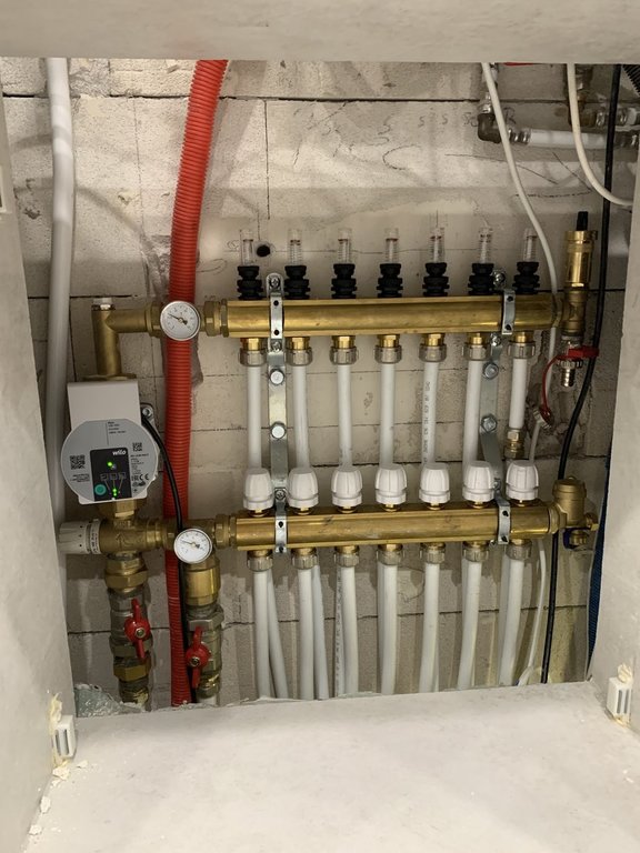

oki , prawie wszystko już zrobione , ale jeszcze troszkę .W pokojach z grzejnikami - BAJKA :-) . Tak się zastanawiam co będzie lepsze : 1. Niższy przepływ na rotametrach a zawór 3 D bardziej odkręcony ? czy 2.Wyższy przepływ na rotametrach a zawór 3D bardziej skręcony ? -

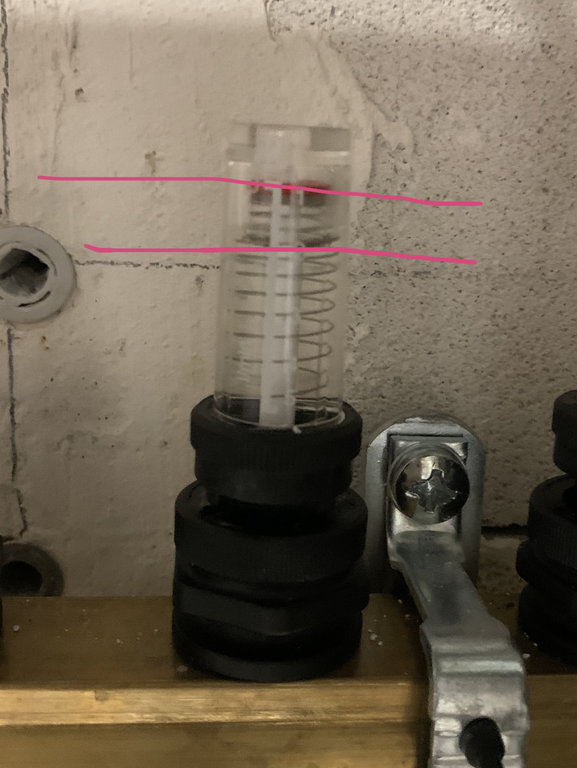

Wstawiam termostat jutro do pokoju . Wydaje mi się ze warto go wstawić do pokoju w którym chcemy osiągnąć najwyższa temperaturę , a w pozostałych będę ewentualnie skręcał głowice . Mimo uzyskania temp. na zasilaniu zaworu 3D -28C a na powrocie 27-28C nadal mam w salonie z podłogówką wysoką temp-nawet 26C.Piec na 40C Na pierwszym biegu ciężko ustawić rotametry na 1l/min ( obecnie są na 1,5l/min).Jutro podniosę pompę na 2 bieg i ustawie rotametry na 1l/min -

Rotametry widać ze mają przepływ , natomiast w chwili wyłączenia pieca lekko się podnoszą -czyli wówczas przepływ jest mniejszy przy pompie na rozdzielaczu . Gdy piec się uruchamia ich przepływ jest taki jaki pożądam - czy opadają . Przepływ na najdłuższych pętlach powyżej 2 jest raczej niemożliwy .... -

Całoś podłączona -hura :-) Teraz kilka uwag : 1. Całość odpowietrzona ( sporo syfu było) 2.Piec ustawiony na 50’ 3.Zawór 3D ustawiony tak ze woda: wejście -34’ , powrót-32’ 4. pompa cały czas chodzi na drugim biegu 5.Rotametry ustawione na 1,5-2 6. Termostat w pokoju ustawiony na 28’ Wnioski : W części rotametrów znajduje się powietrze lub pływak - czerwony- na samej górze ( sugeruje się poziomem wody - jak na foto ). Ustawienie ich nie jest takie łatwe - może trzeba przestawić pompę na trzeci bieg ? Kiedy piec grzeje cały obieg zachowuje się bardzo ładnie . Ustawienie termostatu pokojowego na 28’ spowodowało iż temperatura w pokoju była na poziomie 25,5 stopni a piec nadal grzał .To spowodowało iż przestawiłem na 24’.Jak dla mnie to logiczne ( wydaje mi się ze w tej opcji powinienem przykręcić zawór 3d na około 22-25’ ; wówczas wyższa temperatura(50’) pójdzie na grzejniki .Tylko co z tego ,jak piec będzie grzał cały czas co znacznie podniesie koszty - ale grzejniki będą ciepłe ) Nad ranem temperatura w układzie 26’ ,zaś w pokoju 24’. Podłoga bardziej zimna niż letnia ( brak komfortu ) Z grzejnikami ...... narazie jak poprzednio , jak piec grzeje to super , inaczej lipa ...... Proszę o podpowiedzi :-) -

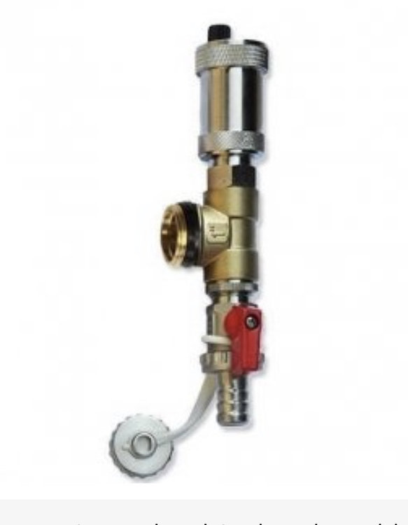

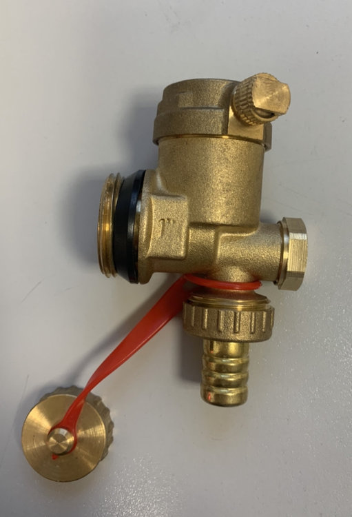

Ok, ale taka sytuacja pewnie się zdarzy jeśli nie ma się żadnego nadzoru nas instalacją. Bardziej mi chodzi o fakt pierwszego zalania bez odpowietrzników . Faktycznie to co automatyczne to z czasem się psuje ,ale czy nie jest wygodniej aktywować co jakoś czas odpowietrznik automatyczne na jeden dzień a potem go dezaktywować ? Czy wystarczy sam odpowietrznik ręczny na pompie ( na foto go nie ma ale w zestawie jest nakręcony ) -

hmmmm, troszkę nie rozumiem zasady działania automatycznych odpowietrzników AFRISO. Podczas pierwszego zalewania instalacji automatyczne odpowietrzniki powinny być czynne ( otwarte ) . Odpowietrznik AFRISO posiada uszczelkę zabezpieczającą ,która pęcznieje pod wpływem wody która się zgromadzi w zbiorniczku ,co automatycznie na pewno zamknie taki odpowietrznik przy pierwszym zalaniu instalacji . I co wtedy ? Czy na pewno przy pierwszym zalaniu instalacji automatyczne odpowietrzniki powinny być czynne ? Sugestia firmy AFRISO jest taka żeby podczas pierwszego zalania wykręcić odpowietrzniki z uwagi na możliwość osadzenia się resztek zanieczyszczeń . Czy w takim razie zbędne są odpowietrzniki przy pierwszym zalaniu ? Idąc dalej , jeśli taki odpowietrznik ma być nieczynny przy prawidłowo działającej instalacji warto go wykręcić przy zaworze stopowym ? Wiem ze dużo pytań z mojej strony , ale uważam ze temat dość ważny -

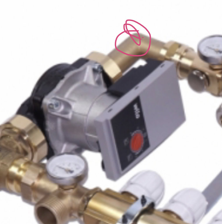

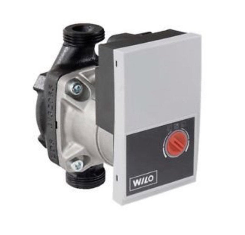

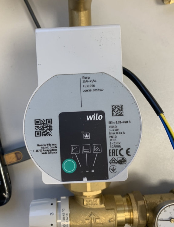

Z pompami jeszcze nie wiem co się dzieje , ale wysłali mi inna pampę niż w opisie ( może to nowszy model - nie wiem ), inne odpowietrzniki i uszkodzoną uszczelkę przy termometrze . Jesli wszystko może być to skręcę w sobotę . -

sambor - gdzieś doczytałem ( twoja opinia ) „...powinno zamontować się zawór odpowietrzający automatyczny na zasilaniu i ręczny lub automatyczny zakręcony na powrocie ...” Mam rozumieć ,ze aby było idealnie to najlepiej tak to wykonać ? Po całym odpowietrzeniu ogrzewani zawór na zasilaniu ma być cały czas aktywny zawór a na powrocie zamknięty ? -

jasne ze się robi :-) Chce temat zakończyć i podziękować :-) jak obiecałem . Niestety muszę poczekać ponieważ rozdzilacz przyszedł niekompletny :-( - brak zaworów odpowietrzajaco spustowych i uszczelka pod zegarem uszkodzona . Redukcje pod pex z 1”na 1/2” może być ? i jeszcze czysto teoretycznie ,która pompa jest nowsza ? -

czy to jest dobrze złożone ? która wersja ? Mam rozumieć ze na sam koniec redukcja pod przyłącze pex ?
