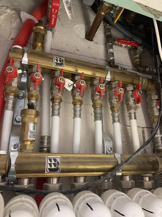

Temat śmieszny ale nie do końca , czytam gdzie tylko się da i nadal nie wiem . Odpowietrzanie podłogówki z pompa ma odbyć się przy udziale pompy obiegowej czy bez . Fakt - większość art. mówi , ze z pompą. 1.Zamykam zawór zasilający i powrotny na podłączeniu rozdzielacza . 2.Zakręcam głowice przy grzejnikach 3.Odkręcam automatyczne zawory odpowietrzające na obu belkach. 4.Podłączam zasilanie wody z kranu pod zawór spustowy przy zasilaniu ( tam gdzie rotametry ) 5. Podłączam waż pod zawór spustowy z belką powrotną ( bez rotametrów ) 6. Wszystkie rotametry odkręcam na maksa . 7.Wszystkie zawory przy powrocie zakręcam prócz ostatniej pętli 8.Uruchamiam pompę obiegowa na maksa ????? 9.Puszczam wodę . Woda przelewa się przez pętle do momentu aż przestanie wydobywać się powietrze z węża powrotnego . Dla ułatwienia , wąż można umieścić w naczyniu, aby było widać czy z pętli przestały lecieć pecherzyki powietrza . Po odpowietrzaniu pętli ,zakręcamy zawór na pętli powrotnej i postępujemy analogicznie przy ciągłym otwarciu wszystkich rotametrów . Po odpowietrzeniu całego układu zakręcamy automatyczne odpowietrzniki przy obu belkach , następnie odkręcam głowice na maksa przy grzejnikach i odpowietrzam je zaworkami na grzejnikach . Rotametry ustawiam na przepływ 1,5 . Odkręcam zasilanie i powrót przy rozdzielaczu ,uruchamiam pompę obiegową. -

???? Termostat jest przewodowy i znajduje się w salonie z podłogówka i to on załącza piec obecnie / czyli steruje podłogówka . Podsumowując : -kupuje rozdzielać podany w linku - brak potrzeby bypass ( gdzieś o tym wspomniałeś)https://instalhurt.sklep.pl/Rozdzielacz-7-obwodow-z-Grupa-Pompow-Mosiezny-Poma-Wilo-do-Podlogowki (chyba ze podasz inny lepszy ) - zwracam uwagę na zawór 3D ( zakres 23-40) nastawiam go w zakresie 28-32 stopnie . - przykręcać pod powrót zawór zwrotny ( w tym przypadku 1’) - wymieniam odpowietrzniki na ręczne -i podłączam cała resztę -pompę podłączam na stałe ( cały czas włączona ) - za bardzo nie wiem jak nastawić pompę w zestawie ( na minimum ?) - temp. na piecu 65?? Nadal nie wiec co załączy piec do grzania grzejnikami . Czyli znów wracamy do wymiany rozdzielcza który proponowałem już dawno ..... Proszę zwróć uwagę na rozdzielacz ponieważ wcześniej napisałeś w jako sposób ma być podłączony na górnej belce ( czy rodzaj podłączenia związany był z tym co obecnie posiadam - bałaganem ) -

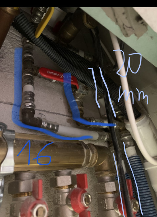

Dokładnie z tych samych rur - trójnik i odejście ( jak) na rysunku i foto. Według mnie można ominąć automatykę sterując głowica na grzejniku , tylko jak zrobić aby piec się załączył jeśli w pokoju z grzejnikiem się wychłodziło ( niestety/ stety podłogówka ma większą bezwładność ) -

Dokładnie, trzy grzejniki i jedna drabinka . Grzejniki 120x60 Rura 20 mm na grzejniki i pod rozdzielacz od podłogówki -

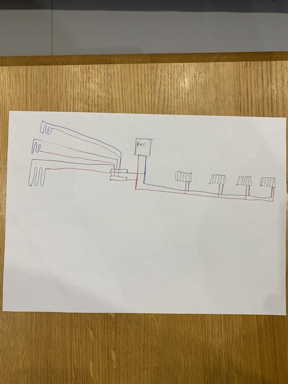

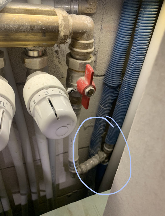

Na jednej lini pociągnięte są wszystkie grzejniki (4szt ) które łącza się z piecem . Na każdej róże wstawiono trójnik który odchodzi do rozdzielacza z podłogówki(7 pętli ) . Dla mnie wyglada to tak : -

Może lepiej to przerobić w sposób następujący : Pod każdy grzejnik poprowadzić nowe pex , następnie dołożyć drugi rozdzielacz pod grzejniki i to wszystko jakoś razem spiąć . Będą wówczas dwa niezależne obiegi ( podłogówka i grzejniki ) -

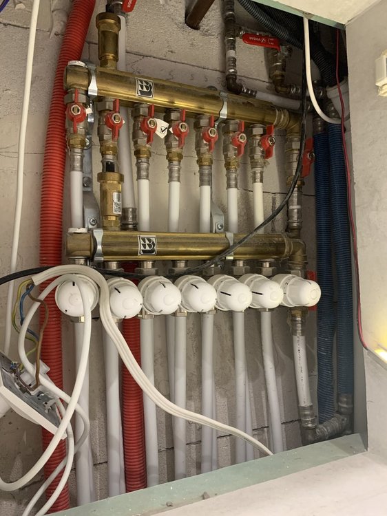

Postaram się sam odpowiedzieć na nurtującą mnie myśl . Co się zmieni jeśli wymienię rozdzielacz jak sugerowali np. Sambor itp , moim zdaniem nic .Obecny nie jest prawidłowy i z tym się zgodzę ,ale działa ( choć nie tak jak bym chciał ) .Nowy rozdzielacz ,będzie prawidłowym ,ale nadal grzejniki będą się grzały jeśli załączy się podłogówka . Nie rozumiem sensu wymiany rozdzielacza . Nie znam się i prosiłem o pomoc , ale......... Może grzaniem grzejników będzie sterował sam piec , jeśli wyczuje iż temperatura wody jest za niska ( w co wątpię , ponieważ obecnie tego nie robi ) Zawór 3d ma za zadanie wyłącznie nie dopuścić ,aby wysoka temperatura z grzejników dostała się do podłogówki . Fachowców wiele ,ale nam niewiedzącym nadal pozostaje być w niewiedzy ,bo FACHOWCY MAJĄ SWÓJ ŚWIAT ..... -

Mieszkanie 85m2, z czego 60 m2 jest na 7 pętlach ( długości nie znam , ale mała łazienka jedna pętla , mały wiatrołap i pom.z akwarium również pętla ; salon z kuchnia i przedpokojem 4 pętle ) Podłogówka podłączona jest pod nieprawidłowy rozdzielacz ( to jako tako działa ....) natomiast grzejniki są na jednej lini z drabinka od łazienki i podpięte jak na pierwszym foto ( nie do rozdzielacza ) Kocioł gazowy . Całość wykonania - jak wygodnie ; oczywiście dom . Grzejnik oczywiście panelowe - mocy nie znam , wymiar -120x60 PROBLEM : Jak grzeje podłogówka to również grzeją grzejniki -OK Z racji dłuższej bezwładności podłogówki grzejniki rzadko grzeją przeć co pokoje się wychładzają - :-( Przeniesienie termostaty ( do pokoi z grzejnikami ) nie rozwiązuje żadnego problemu .
